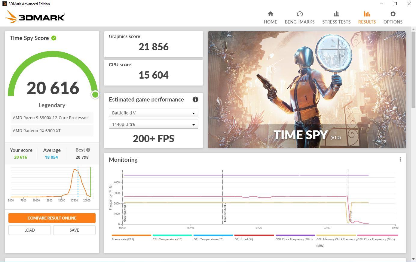

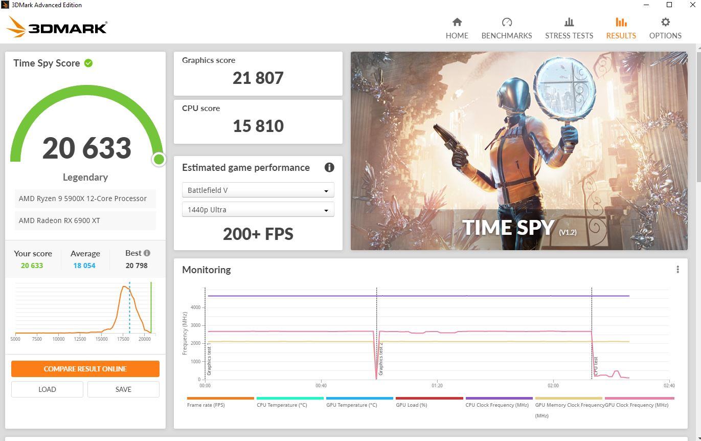

Das ist genau der Punkt. Bei dem Run habe ich mein CPU Takt erhöht CB23 run 5 min laufen lassen. Takt geht eh, hatte ich schon öfter laufen. Trotzdem habe ich einen geringeren CPU Wert. Wieso?
Hier wieder CPU Takt etwas runter, konkrekt oben 4650 Allcore, links 4725 Allcore rechts 4700 Allcore. GPU unverändert.
Den letzten einfach wiederholt und CPU Wert deutlich niedriger :confused:

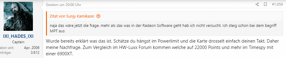

Prinzipiell stört mich nur, wenn Hades den Leuten im CB-Thread einreden will, das <22.000 schlecht ist
ohne die Randbedingungen zu nennen.

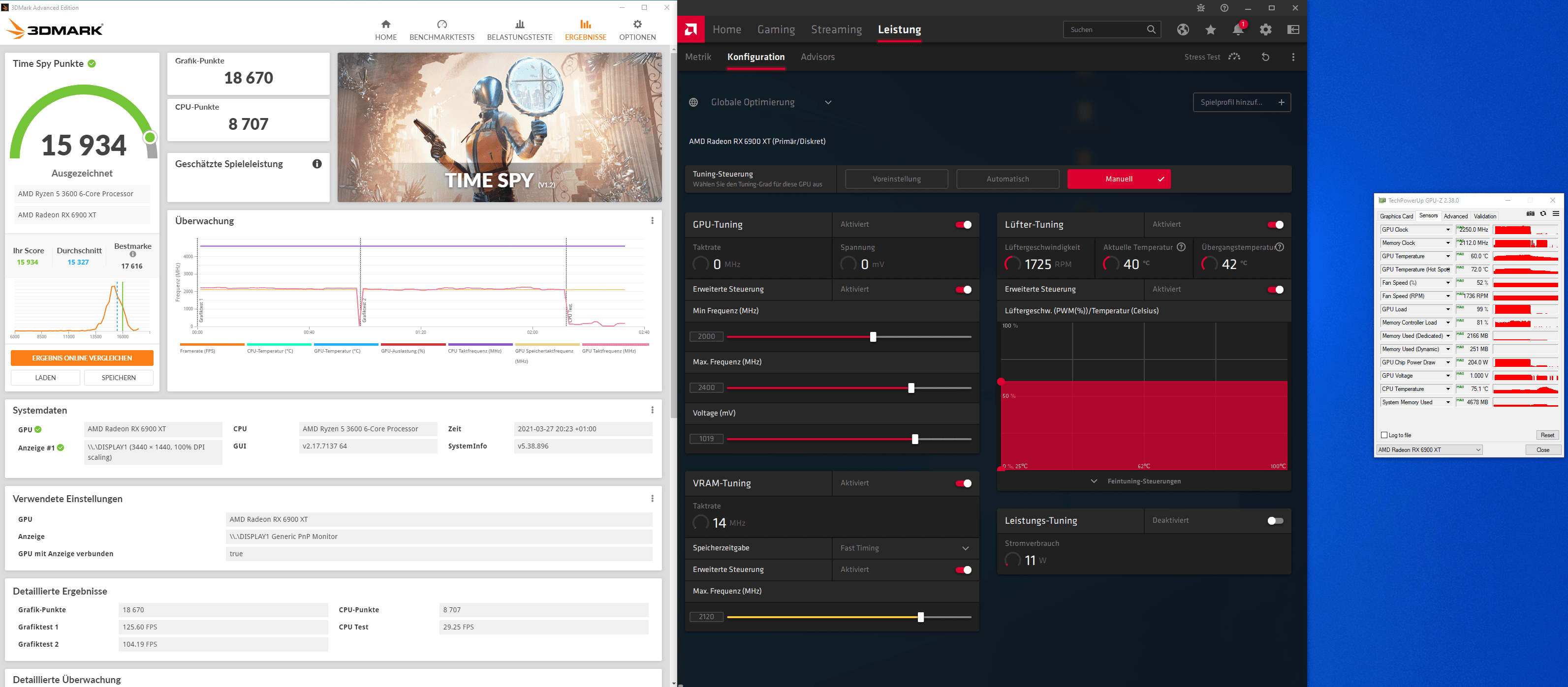

Habe mal mit 4,8 GHz allcore Takt den TS Extrem gebencht. Ist der Wert in Ordnung oder lasse ich da schon wieder irgendwo 500 Punkte liegen:fresse2:

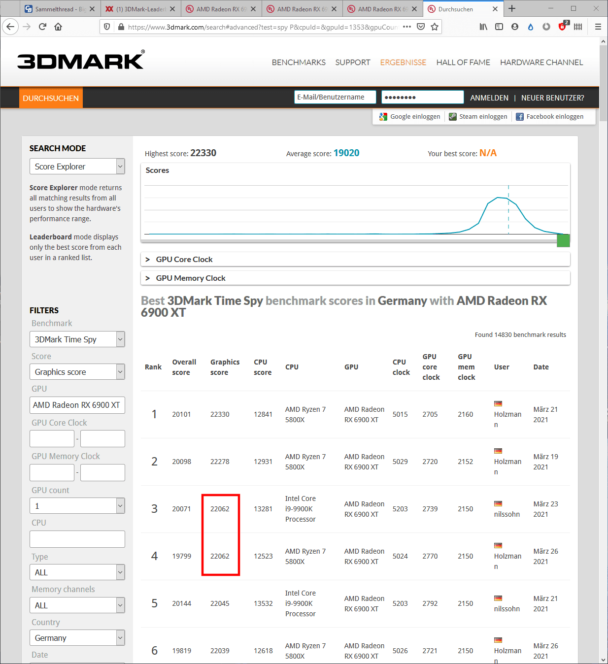

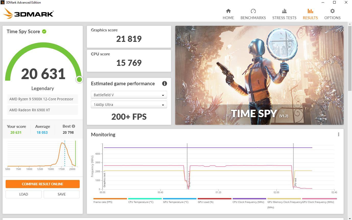

Aufgrund der widersprüchlichen Daten in Verbindung mit dem dem hohen Score in Ts insbesondere dem GPU Score in Höhe von 22.330 Punkten kann ich einen Fehler von 3dMark nicht mehr aus schließen und halte keinen weiteren Anspruch mehr aufrecht.
Kurz, ich trete von diesem Ergebnis zurück, weiterhin habe ich den support von UL angeschrieben und um Überprüfung gebeten, warten wir mal ab was da raus kommt.
Respekt, ein echter Sportsmann! (y) Allerdings hast du neben dem ersten auch ein zweites Ergebnis mit fast ebenso hohem Wert verzeichnet. Ich sehe keine Verpflichtung für eine solche Geste, so ehrenvoll sie auch sein mag.

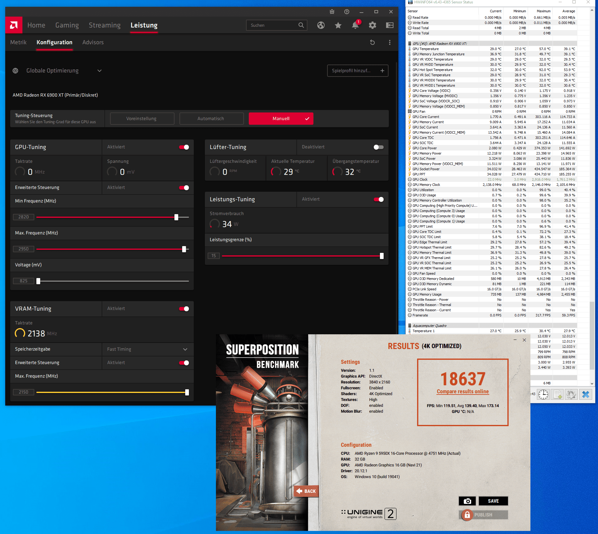

Durch die niedrige Spannung (-75 mV Max-Voltage Core, - 50 mV Max-Voltage SoC, 925 mV WM-Spannung) verbraucht die Karte deutlich weniger (bei 2440 MHz vs ~2150 Default), "darf" sich aber durch die TDC-Limit-Erhöhung auch mal 236 W in TSX gönnen. Iirc lag die Karte in HZD mit +15 % PT bei etwa 190 W bei Default.
Hast du dazu bitte nochmal die Screens wie du das einstellst, konnte die Werte hier nicht ganz zuordnen. Ich weiß habe ne andere Karte, aber vom Prinzip.

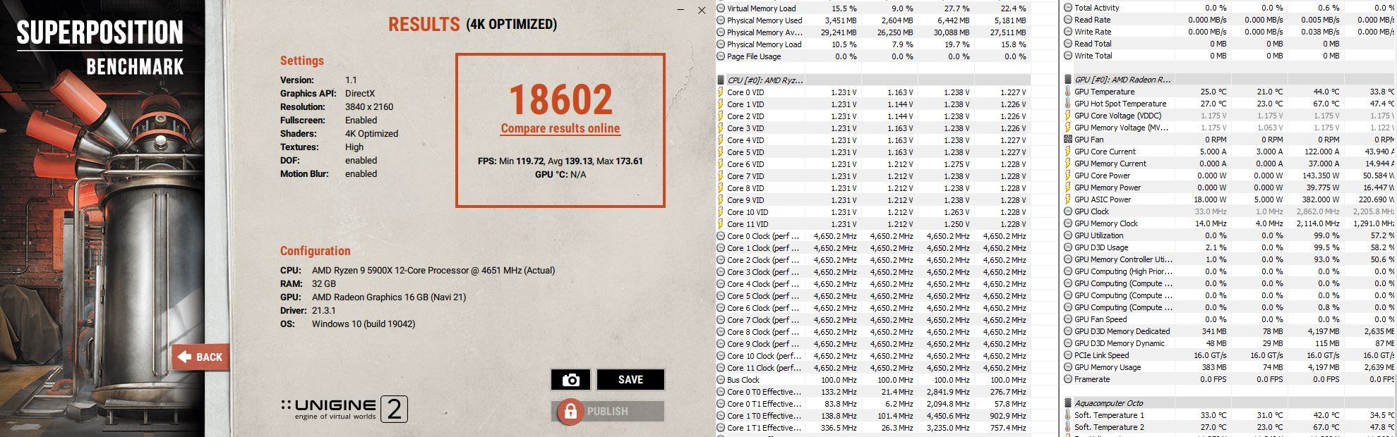

Hier 24/7-OC. Zu viele Runs gemacht. Kommt selten vor, dass der Score besessen ist ;-), aber doch ein paar Mal:
Übrigens: bisher der beste pers. 24/7-OC-Run ever (dank neuem Treiber und PBO an, nehme ich an).

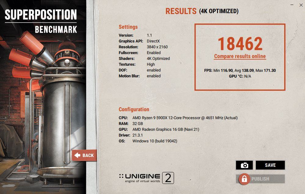

@gocu ja mit sp meine ich Superpostion. Mit dem Handy halte ich mich immer kurz. Ob Timings da was ausmachen kann ich heute Abend testen.
Timespy benötigt nur am Anfang vom Test 2 in zwei Szenen ein höheres Powerlimit. Wenn man das Powerlimit begrenzt. Ist man im Normalfall nur an diesen beiden Stellen langsamer. Bei 380w Powerlimit taktet meine Karte da nur auf 2560 auch wenn ich den Minimaltakt auf 2700 Stelle. Der Rest läuft hoch durch.
Bei superpostion ist es wichtig die niedrigste Spannung zu finden wo ist die Karte läuft. Diese skaliert bei mir bis 2980 selbst nach oben. je nach eingestelltem Takt ist die resultierende Spannung dann höher.
Heute Abend versuchen ich mich Mal an superpostion mit dem neuen Treiber.
