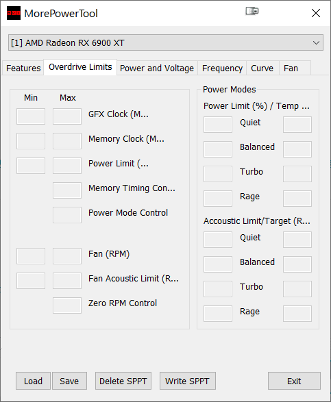

Hast du zufällig einen guten Link zum MPT? Ich hatte erstmal auf rein Wattmann spekuliert aber bevor ich mit dem MPT irgendwas kaputtmache will ich mich da erstmal schlau machen
Im MPT ist bei mir scheinbar alles leer, brauche ich noch ein Tool dazu?
Lad mal bitte mittels "Load" ein VBios deiner Karte (entweder von TechpowerUp.com oder mittels GPU-z erlangt), dann oben wie bereits getan deine GPU auswählen, dann Werte ändern und mittels Write SPPT speichern, dann entweder Rechner neustarten oder die restart64.exe von CRU als Admin ausführen (selber Effekt, aber schneller).

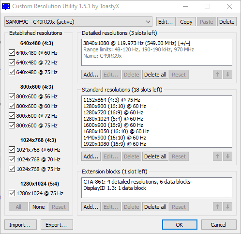

Ist zwar bisschen offtopic, aber da angesprochen: Ich habe auch 5120x1440, nur ein Monitor und kein VRAM-Problem, aber auch hier ist "Detailed resolution" mit 3840x1080 angegeben.
Erweiterungsblöcke? Sorry, nicht vertraut mit dem Programm ...
Unteres drittel, Extension Blocks :) Die kannste auch noch öffnen und bearbeiten.

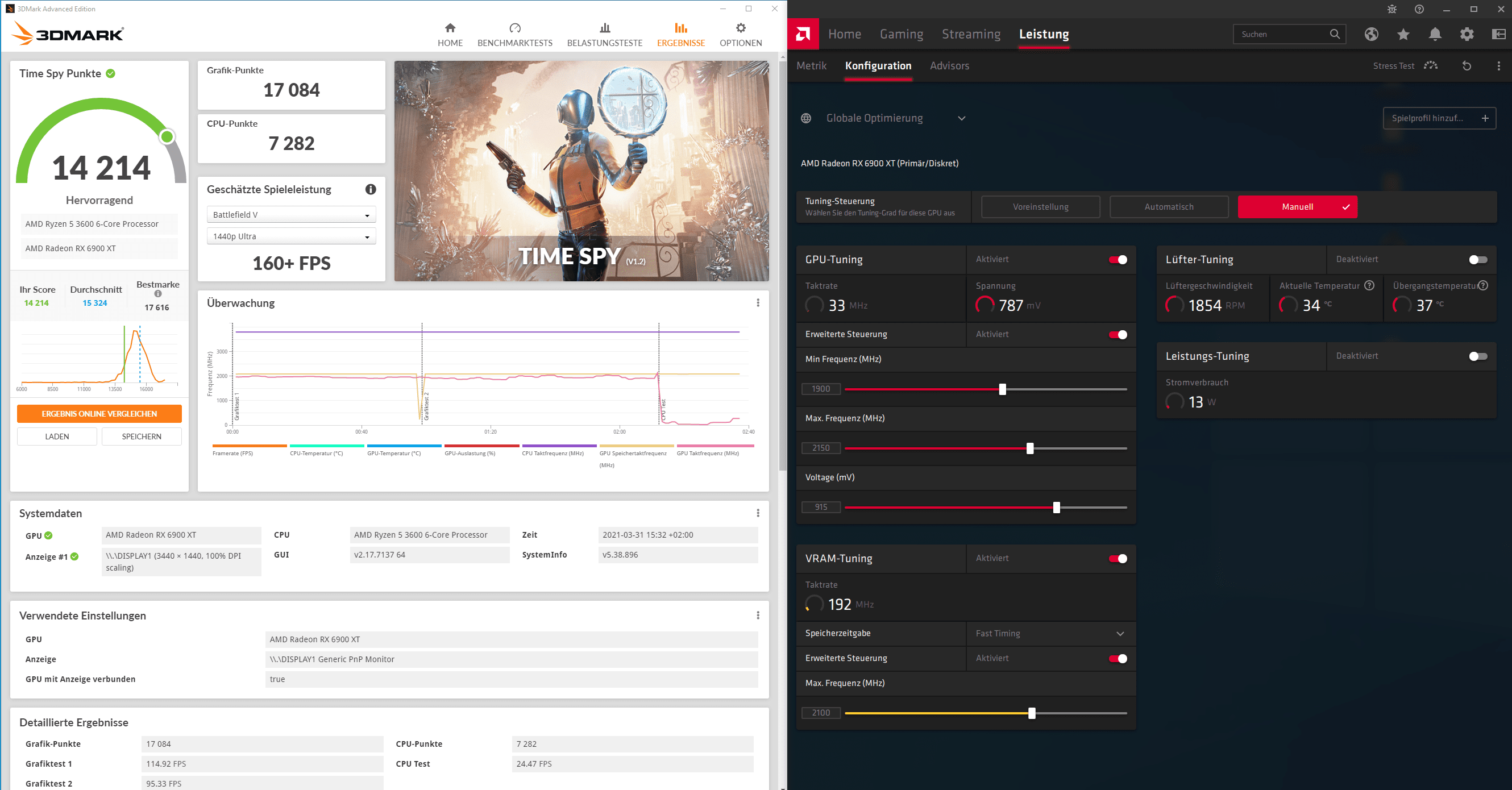

So ich habe jetzt ein wenig mit dem MPT herumgespielt und erstmal nur die Voltage GFX angepasst. 1.060mv stürzt der Timespy ab. Jedoch ist der Score schlechter als ohne eine Änderung mit MPT und weder die Temperatur noch die Leistungsaufnahme hat sich verbessert. :unsure:
und jetzt noch die Voltage von SoC ausloten?
Bei 165W, etwas wenig, meine alte hat glaub besser performt unten rum.
Aso CPU nur 3.8GHz und RAM auf Sparflamme, vllt ginge da noch etwas mehr mit Unterbau OC.
