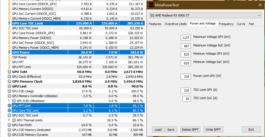

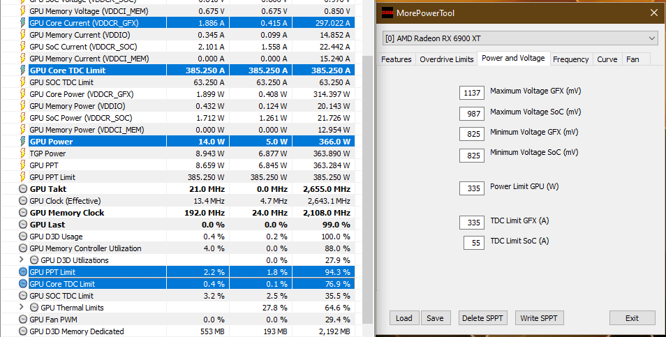

Hier, zur Anschauung ein TSX-Lauf, der mein Powerlimit (inkl. +15% im Treiber) voll auslastet. Kann sich jeder selbst ein Bild machen, ob man TDC (A) prozentual mit erhöhen muss oder nicht.
Also wenn ich 380 tdc einstelle, muss ich das Powerlimit auf 450 stellen, damit alles laut igor voll durchskaliert, probiere ich morgen aus! :asthanos:
Diese Werte sehe ich gar nicht bei mir

Probieren wir's. Da ich die Spannungen nicht kenne, werde ich mal raten. Mal gucken, ob ich da etwa in die Nähe komme...
Core Voltage * Core-Current +
Memory Voltage * Memory-Current +
SoC Voltage * SoC-Current +
= Asic Power.
GPU-Core-Current = 311 A; GPU-Core-Power = 328,325 W. Was sagt das uns über die aktuelle Spannung? Spannung(max) ~= 1,055 V . Tatsächlich Werte bis 1062 mV vorstellbar. Du hast da sicherlich im WM eine geringere Spannung eingestellt? So um 1V?
GPU-Memory-Current 1 = 16,37 A; GPU Memory Power 1 = 22,2 W; -> Spannung(max) = ~1,356 V. Tatsächlich etwa 1,356 - 1.38 V.
GPU SoC-Current = 25,027 A; GPU SoC-Power = 24,157 W; -> Spannung(max) = ~ 0,965 V . Tatsächlich etwa 965 - 981 mV.
GPU Memory-Current 2 (Infinity Cache ?) = 15,57 A; GPU Memory-Power 2 = 13,234 W -> Spannung(max) = ~0,85 V . Tatsächlich etwa 850 mV.
GPU Power (Asic Power sollte TGP entsprechen) = 382 W; 328 W + 22 W + 24 W + 13 W = 387 W . Zu beachten: nicht jedes Maximum liegt ja in der Spitze auch zu 100 % an. Kann ja sein, dass die Spitzenbelastung Core nicht gleichzeitig mit der Spitzenbelastung des VRAMs zusammenfällt. Da die 387 W höher sind, als die 382 W, ist das plausibel.
Wieso habe ich nun die Spannungen etwas anders geschätzt als errechnet? Die Spannungen leiden bei Belastung erstens unter einem leichten Vdroop und zweitens kann die Spannung höher sein, wenn die Ampere niedriger sind, um auf die Wattzahl zu kommen.
So und nun ~30 - 40 W dazurechnen für Spannungswandlerverluste und RGB und Lüfter und schon sind wir über 400 W in der Realität.
Um die ursprüngliche Frage zu beantworten: es ist sehr unwahrscheinlich, dass die Spannung so extrem abfällt bei Belastung, dass mehr als die gemessenen 311 A Core-TDC nötig werden für die Karte (intern - Leistungsspitzen).
Da das Power-Target bei 15 % liegt, denn 335 W * 1,15 = 385,25 W. Also ist das TDC-Limit bei 385,25 A. Wenn jetzt 311 A gemessen werden und wir großzügig unvorhersehbare Leistungsspitzen annehmen, die dann bis zu 330 A führen (ist hier die Polling-Rate auf 2s oder 50 ms?), sind nur 330 A / 1,15 = 287 A "nötig". Da die Limits auch unterschritten werden dürfen, sehe ich kein großes Problem hier, auch weil 320 A (Standard) genug sein sollten.
Spannend wäre zu wissen, ob es auch Leistungsspitzen gibt, wo eben nicht die maximal-mögliche Spannung angelegt wird, sondern sagen wir mal nur 1 V, aber die vollen Ampere. Wären 385 "echte" Ampere dann nicht etwas viel?

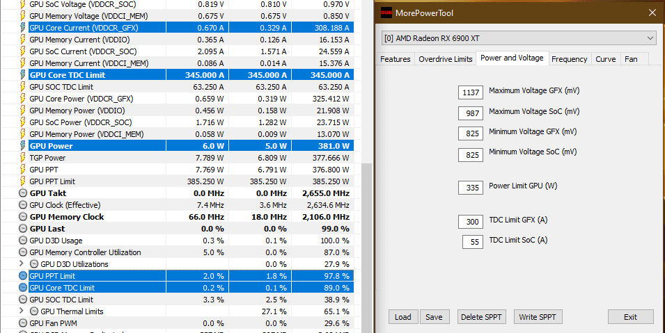

So, wie weit lag ich daneben @ShirKhan ? Erhelle uns... Probiere bitte auch mal 300 A aus und berichte dann, ob alles noch durchlief. Wäre dem nicht der Fall, wissen wir, dass die Karte "intern" deutlich mehr braucht.
Immer noch die Werte von gestern. 985 mV (y)
1s
Mit der Wattman-Spannung gar nicht, ansonsten keine Ahnung, muss das erst mal in Ruhe nachvollziehen. Aber klingt toll! :)
Mach ich gleich.
Edit: Lief durch. Hab aber einen Fehler gemacht beim Messen. Melde mich gleich noch mal mit Screenshot.
Edit 2: So, bitteschön.
Good job, @m4looney. (y) Heißt für mich, TDC Limit GFX (A) kann wieder auf den Standard 320 zurück. Locker.
Weitere Erkenntnisse aus deiner Sicht?
Edit 3: Bei Umstellen des MPTs auf 320 TDC hatte ich eben einen Windows-Freeze. Das ist ungewöhnlich. Weitere Tests sind erforderlich.
Edit 4: Time Spy fail mit 320 A, siehe #7.580

Danke. Das kannst du machen, macht aber keinen großen Unterschied. Ein sichereres Gefühl vllt.
Was du noch probieren könntest: die Max-Spannung-MPT weit nach unten ziehen, da deine echte Spannung niedrig zu sein scheint. Was sagt HWInfo dazu? Sieht man nicht auf den Screens. Aber dann bitte die WM-Spannung wieder auf das Maximum stellen und dann heruntertasten. Du kennst das Spiel. Evtl. Min-Takt auf 2000 MHz fixieren, um diesen auszuschließen und mit dem Max-Takt spielen, bis Stabilität erreicht ist.
Solltest du weit unter 1,1 V mit der Max-Spannung-MPT kommen und gleichzeitig die WM-Spannung ähnlich stark runterziehen können, könnte mehr Leistung drin sein in TimeSpy und Games. Zudem sollte dann der Verbrauch aller Spiele nochmals droppen. Kommst du mit der gemessenen Spannung unter 1 V ohne zu viel an Max-Takt zu verlieren, wäre das sensationell ^^.
Sollte sich sonst nichts am Bild ändern, könntest du die 320 A aber gut gebrauchen mit niedrigerer Spannung. Sub-1V dann sogar mehr. Kann man ja auf oben genannte Weise ausrechnen.
Edit: im TimeSpy solltest du etwa das selbe verbrauchen, falls es klappt, aber die Avg.-Frequenz steigern können; das Power-Limit besser ausnutzen. Du könntest einfach die aktuelle Core-Leistungsaufnahme nehmen und durch z.B. 1,025 V teilen. Dann hättest du deine benötigten Ampere. Bei 981 mV Core-Voltage (gemessen), wären bei sonst gleichen Parametern 332 A und mit Spielraum von 20 A dann 350 A / 1,15 ~= 305 A. Jetzt wären wie gesagt min. 287 A nötig. Macht also schon einen Unterschied. Es gibt ja auch OCer, die PT 0 % eintragen, dann werden tatsächlich auch diese ~350 A da benötigt. Vielleicht ja daher die Verwirrung im Vergleich zu Gurdi's Artikel.
Erst mal hierzu: Nope, leider fail. TSX ging zweimal mit 300 A durch, TS scheiterte dafür in zwei von drei Läufen in GT2 mit 320 A. Musst den Rechenschieber wohl noch mal zücken. Und ich teste nochmal gegen mit den ursprünglichen 335 A.
Edit: Ja, hilft nix. Mit 335 A geht's dreimal hintereinander glatt durch Time Spy, wie schon viele Male zuvor in den letzten Tagen. 320 ging wie gesagt nicht und 300 hab ich in TS jetzt natürlich nicht mehr versucht.
Erst mal hierzu: Nope, leider fail. TSX ging zweimal mit 300 A durch und TS scheiterte in zwei von drei Läufen in GT2 mit 320 A. Musst den Rechenschieber wohl noch mal zücken. Und ich teste nochmal gegen mit den ursprünglichen 335 A.
Interessant. Gibt also Fälle, in denen mehr Ampere benötigt werden, da die Spannung dann sogar niedriger zu sein scheint :unsure: .
Dann ist die Spannung an dieser Stelle niedrig, da Frequenz niedrig sein müsste und eine hohe Anzahl an Ampere da dann fließt. Aber durch die Max-Werte werden wir das da nicht herausfinden können.
Man kann ja auch das HWInfo-Log als csv-Datei abspeichern und mittels LogViewer (hieß doch so ?) darstellen lassen. Dann nach Stellen suchen, wo die Ampere sehr hoch sind und dann sieht man an diesen Stellen die Spannung. Annahme: niedrige Spannung dort, Last-Wechsel?
Jedenfalls schießt da im TS ggü. dem TSX mehr Ampere durch die Leitung und das Power-Limit ist ja unverändert, da kann dann nur die Spannung niedrig sein...
Viel Spaß beim Testen. Also TS ist nicht gleich TSX bzgl. Belastung an Ampere. Auch interessant.

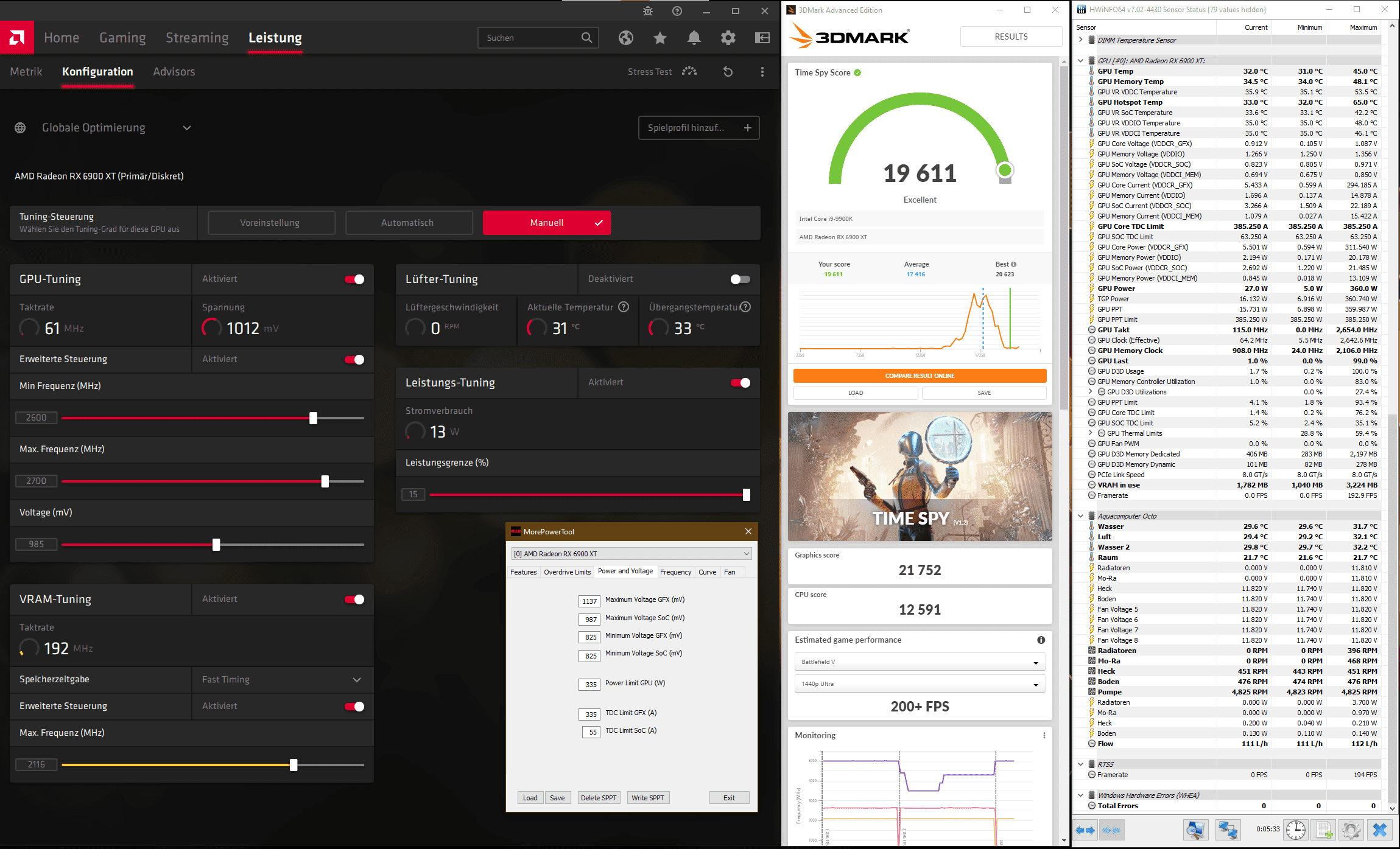

War die letzten Tage auf der Suche nache einem potentem Daily Setup mit der RX6800, wo ich den Hotspot unter 95° und die Lüfter unter 1850U/min halten kann.
Bis jetzt ist das für mich mit +5% PT =213W am besten möglich.
Beim testen habe ich ein Setup gefunden was ich zwischen 1025-962mV GFX im MPT laufen lassen kann. Dabei ist mir eine Kuriosität aufgefallen.
Habe 6 TS Läufe gemacht mit 2340mhz 920mV +5% im Wattman eingestellt, bei jedem Lauf aber überm MPT die GFX Spannung abgesenkt.
Bei allen TS Läufen habe ich noch die Max GPU VORE VOLTAGE notiert. Diese sinkt aber nicht gleichmäßig mit den Einstellungen im MPT. Die Grafikpunkte zeigen da ja auch einen ähnlichen Verlauf. Treiber ist übrigens der 21.4.1

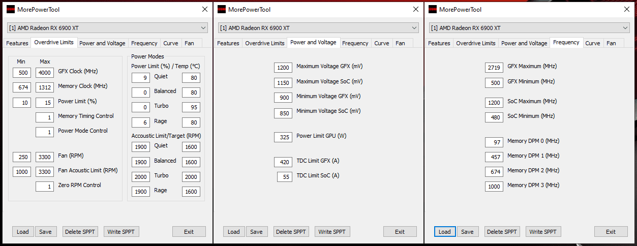

Screenshot unten, wieder aus dem Beitrag von gestern. Da sind alle Werte drauf.
Weit nach unten geht da nichts mehr. Beim gewünschten Nominaltakt von 2700 vielleicht 1131 statt 1137 im MPT, wenn ich WM genauso hoch stelle und die Finger vom SoC lasse. ich schrieb ja gestern, mein Setting sei ziemlich ausgelotet.
Sieht gut aus. Einzige Möglichkeit, die ich da noch sehe, wäre den Min-Takt runterzuziehen. Dann geht evtl. auch noch etwas mehr. Mit mehr Min-Takt geht auch mehr Leistung, aber die Stabilität könnte da schon leiden. Vllt. bei 2400 MHz festklemmen und da ist vllt. noch etwas Potenzial drin.

So wie es aussieht gibts sehr wenige 6800XT User, aber ich hätte trotzdem eine kleine Bitte.
Ich benötige bitte mal eure MPT Settings für ne 6800XT im REF. Model, würde gerne mal gegen prüfen, was ihr da an TDC & GPU Limit im MPT eingestellt habt.
Mir ist aufgefallen, dass bei Metro Enhanced Version bei ungefähr 330W die Karte nach ein paar Minuten jedesmal crasht (alle anderen Spiele laufen) und ich habe die MPT Settings ins Verdacht.

Mit Ref kann ich dir zwar nicht dienen. Aber hatte nun bereits 4 6800XT Karten hier.
Alle, bis auf die aktuell verbaute XFX, Crashen ab 332 Watt.
Die XFX läuft auch mit 340 Watt stabil.
TDC Erhöhung hingegen bringt wieder Probleme, ab 330 (bei allen Karten)
Manchmal machen sie mehr mit, manchmal nicht.
