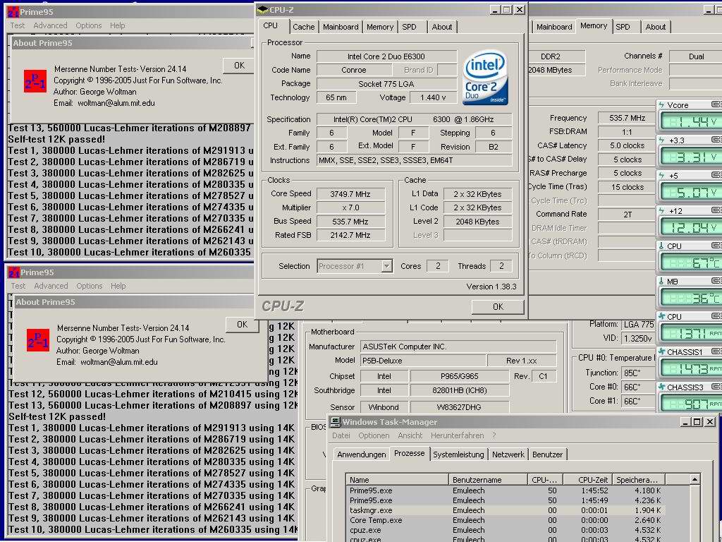

3750MHz/LUHRI/E6300/Stepping 5 Rev.B2/1.44V/FSB 536/2x1024MB OCZ 8500/5-5-5-5 @ 2.25V/ASUS P5B Deluxe (i965)/LuKü
Ps. es ist ein L632A
Ich hoffe, dass ich nun das richtige Programm genommen habe, um mit meinem kleinen Schätzchen in die Liste zu kommen !
Jep, nu passt alles. Eintragen musst du dich allerdings selbst, den Link findest du im 1. Post (Neue Liste) ;)
