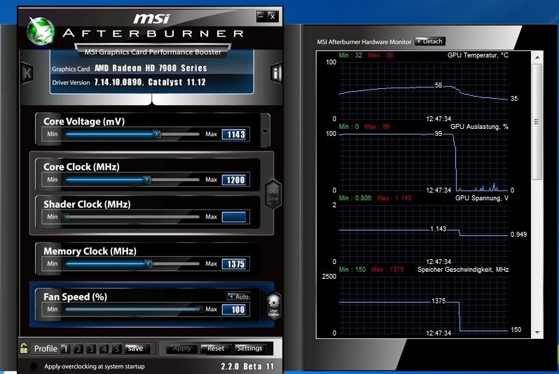

Was mir aufgefallen ist, man sollte beim Afterburner den Monitor so einstellen, dass man GPU Auslastung/ GPU Takt/ GPU Spannung/ RAM Takt sieht. Finde das ist das einzige was Sinn macht. Vlt. wird es ja noch als Vorgabe mit aufgenommen. So also:
Die Frage ist, wie hoch man den Speichertakt prügeln kann. Bei 1650 MHz hab ich noch keine Bildfehler, aber von ursprünglichen 1425 MHz schon ganz schön hoch...
