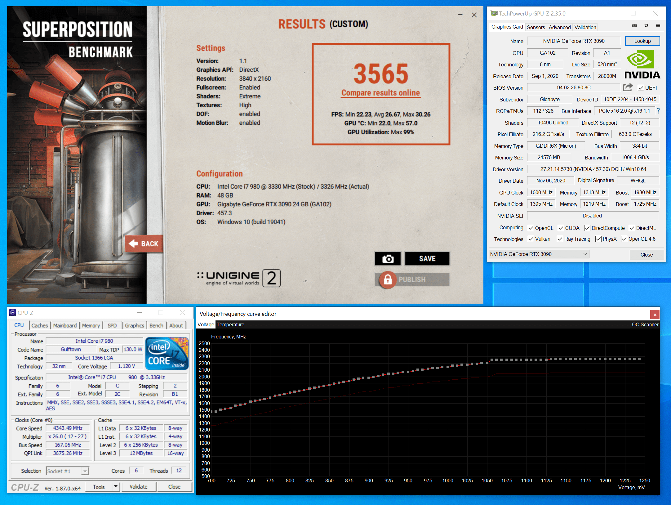

X909 │ 3565│ 3090 Zotac Stromsäufer @ Gigabyte BIOS │ 1875-1935 MHz │ Stock Air open Window
Ich hab ja ein 1.2 KW Netzteil im Zulauf. Hab auch kein Problem mit 500W. Nur halt nicht unbedingt über die billigste Version der Referenzplatine ;) Aber jetzt bin ich angefixt. Und weil ihr mich so schön beraten habt, gibts jetzt auch ein Bild. Man beachte meine CPU - das ding kennen einige hier vermutlich garnicht mehr ;)
Danke für die Einsendung und passt doch. Bist direkt unter meiner. Also chacen stehen gut mit Wasserkühlung, dass da noch einiges geht auf der Bude :bigok:

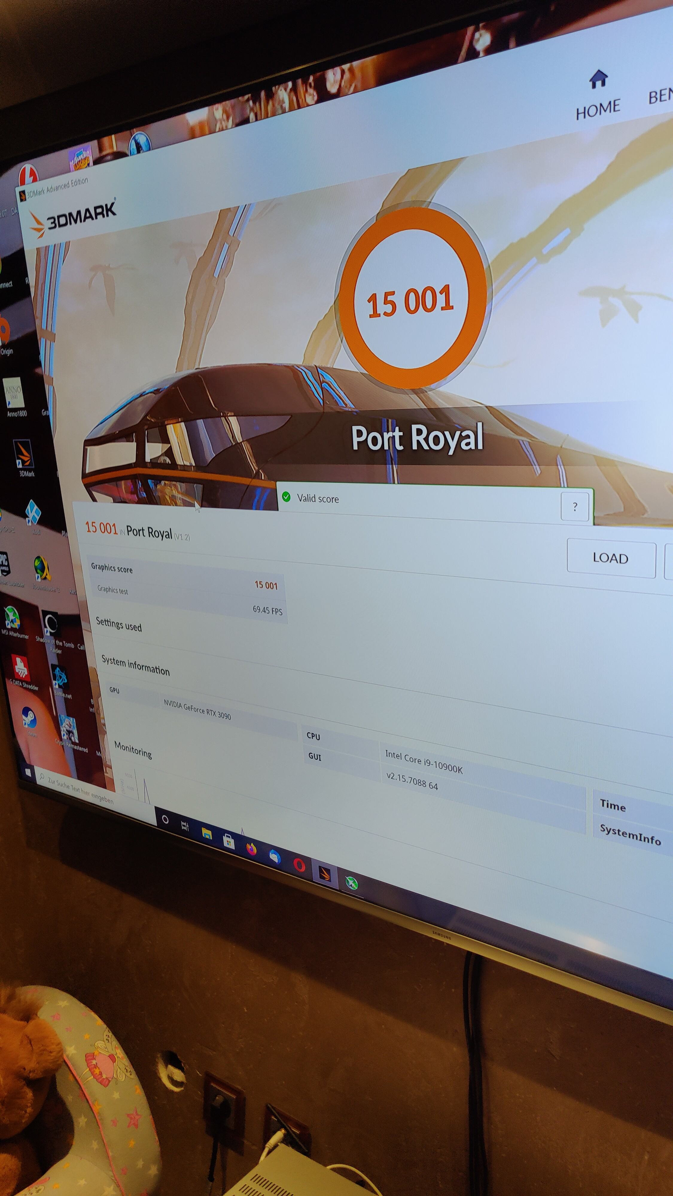

Strix oc mit ekwb.... Sollte jemand den Kühler mit BP bestellen und Probleme mit coil whine haben... Einfach kurz melden... Unfassbar, wie laut das sein kann ;)
Das Ergebnis war mit Standard bios...max clock 2205 und Durchschnitt 2154 dank pt!

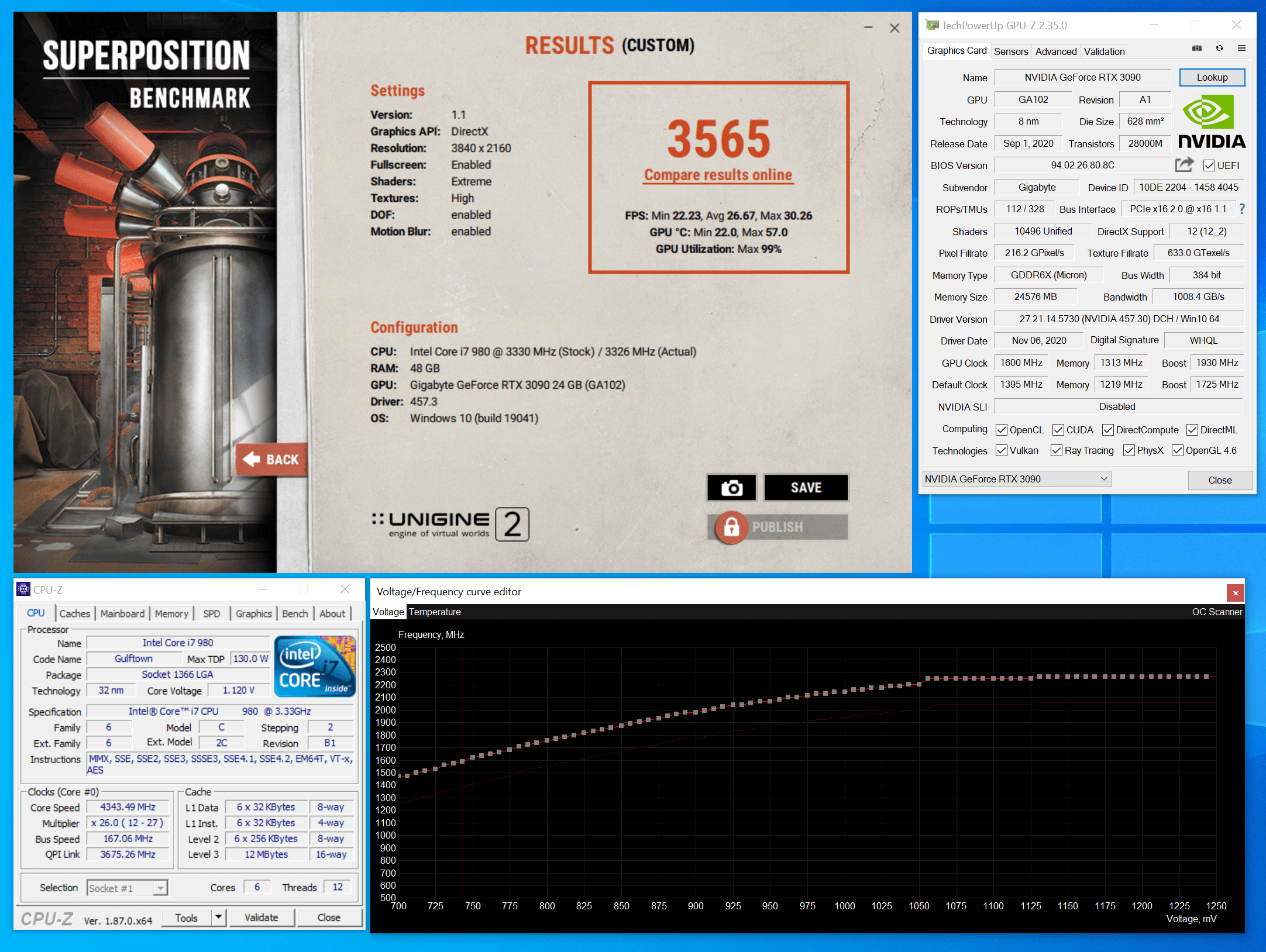

XD ne 2011 CPU mir ner 2020 GPU
Krass dass des Teil mit 12 Threads daherkam^^
Ja gell :) In aller Regel limitert der auch noch nicht. Ist natürlich heftig übertaktet und schön 6 Dual-Rank Speicherriegel. Die Subtimings da auszuloten ist ein Spaß.. da ist ein Nachmittag um ne 3090 fit zu machen ja garnix ;D
