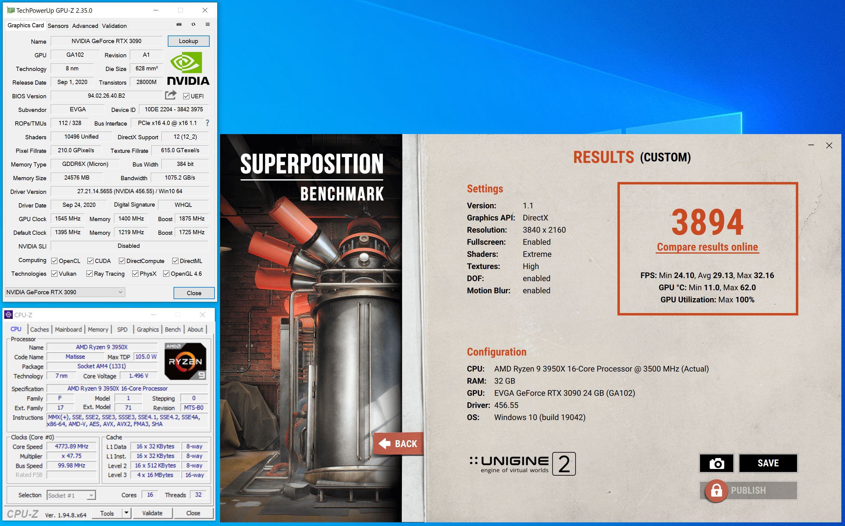

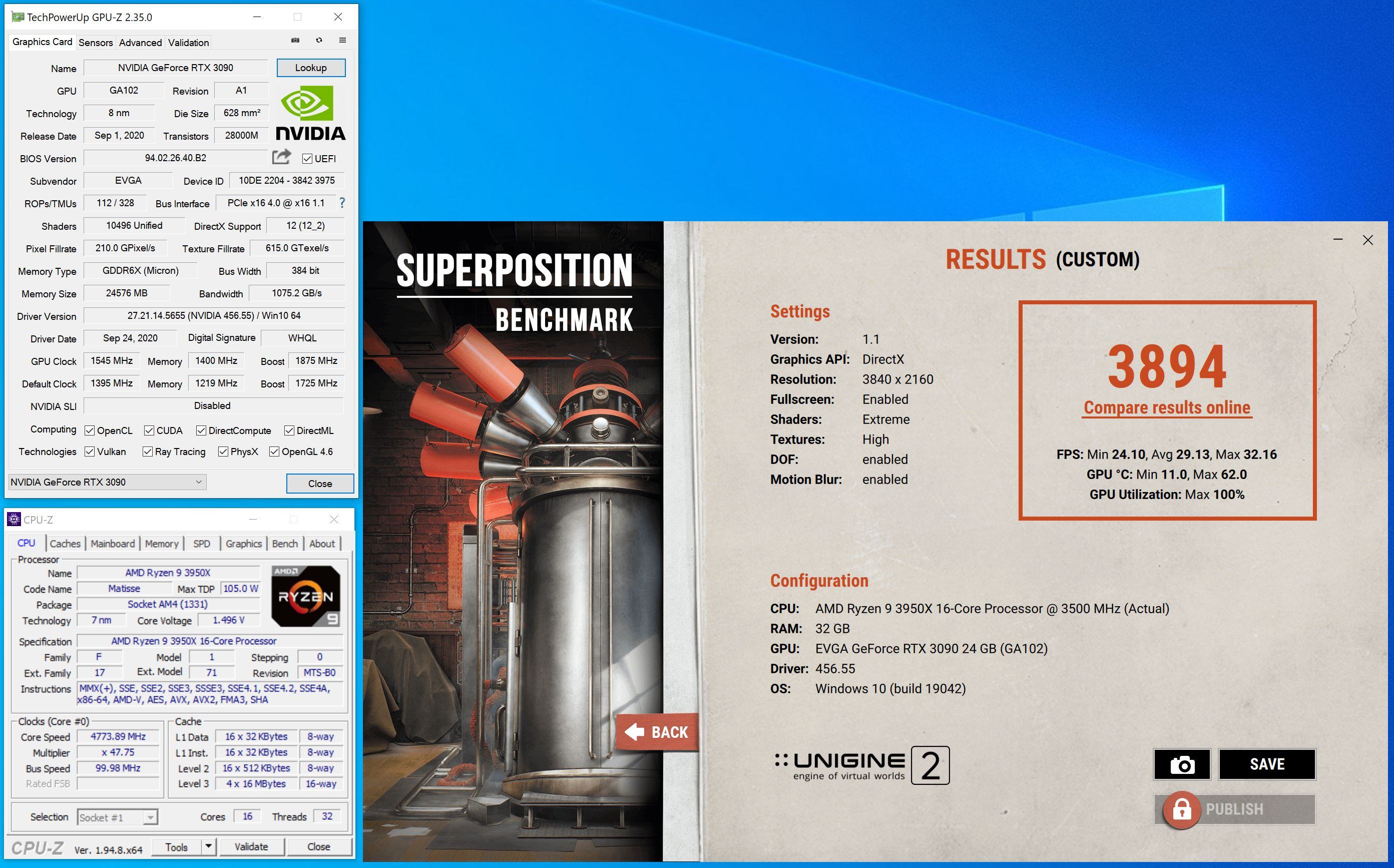

btw:
Kann es sein, dass AB alles über 1.400MHz RAM-Takt nicht zulässt? Rechnerisch müssten 1.450MHz x8 = 11.600MHz sein. Mir wurden aber nur 11.201MHz angezeigt, was durch 8 geteilt 1.400MHz entsprechen würde

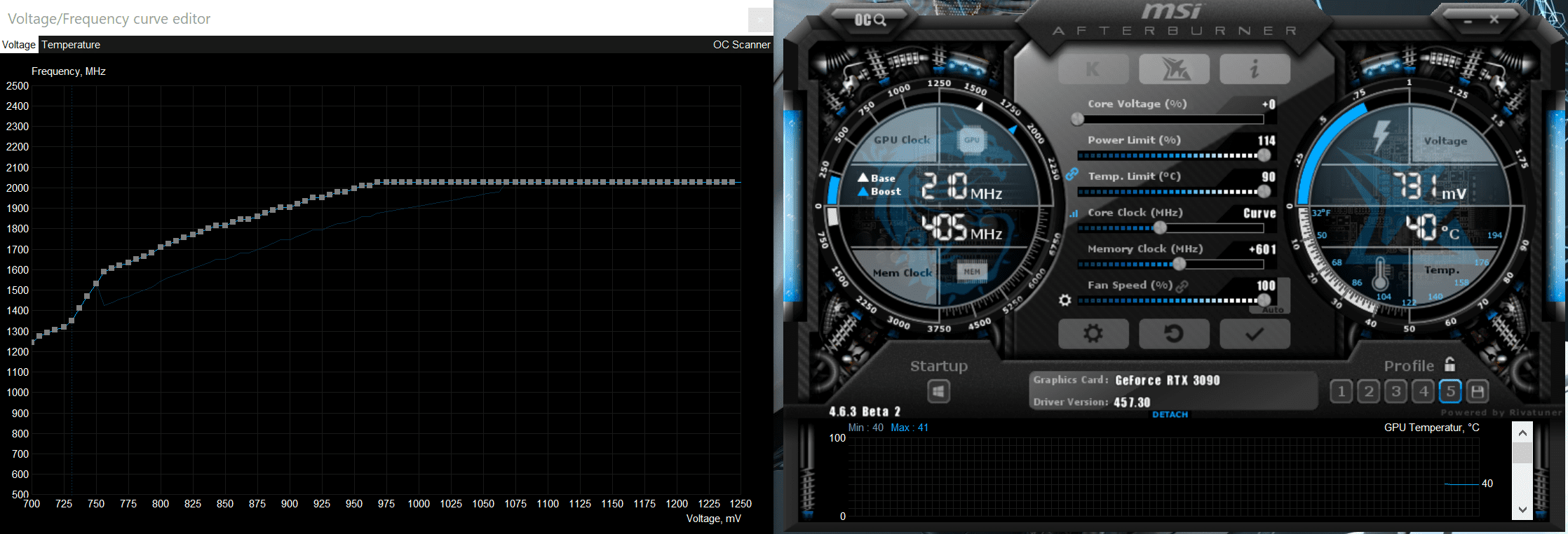

Ich hab mal kurz das Auto OC für die Kurve benutzt... ist eigentlich der richtige Weg darüber zu gehen... für einen "Schnelltest" hab ich dann doch einfach mal direkt bei +250 Core Clock bei der Karte von meinem Bruder gestartet. Das hat sie gepackt... die +270 oder gar +290 wie bei meiner wurden dann schwierig. Man muss halt aufpassen dass die Karte nicht zu kühl ist da sonst ohne Kurve die Karte am Anfang zu hoch boosted und der Benchmark crashed (Lösung: etwas "Vorglühen" oder Kurve^^).Passt ihr die Kurve im AfterBurner garnicht an und haut einfach nur +250MHz drauf?
Ich Takte only curve, wegen genau dem „Problem“ da oben.Passt ihr die Kurve im AfterBurner garnicht an und haut einfach nur +250MHz drauf?
Auto OC geht bei mir überhaupt nicht, bekomme da beim Start immer eine Fehlermeldung.Ich hab mal kurz das Auto OC für die Kurve benutzt... ist eigentlich der richtige Weg darüber zu gehen... für einen "Schnelltest" hab ich dann doch einfach mal direkt bei +250 Core Clock bei der Karte von meinem Bruder gestartet. Das hat sie gepackt... die +270 oder gar +290 wie bei meiner wurden dann schwierig. Man muss halt aufpassen dass die Karte nicht zu kühl ist da sonst ohne Kurve die Karte am Anfang zu hoch boosted und der Benchmark crashed (Lösung: etwas "Vorglühen" oder Kurve^^).

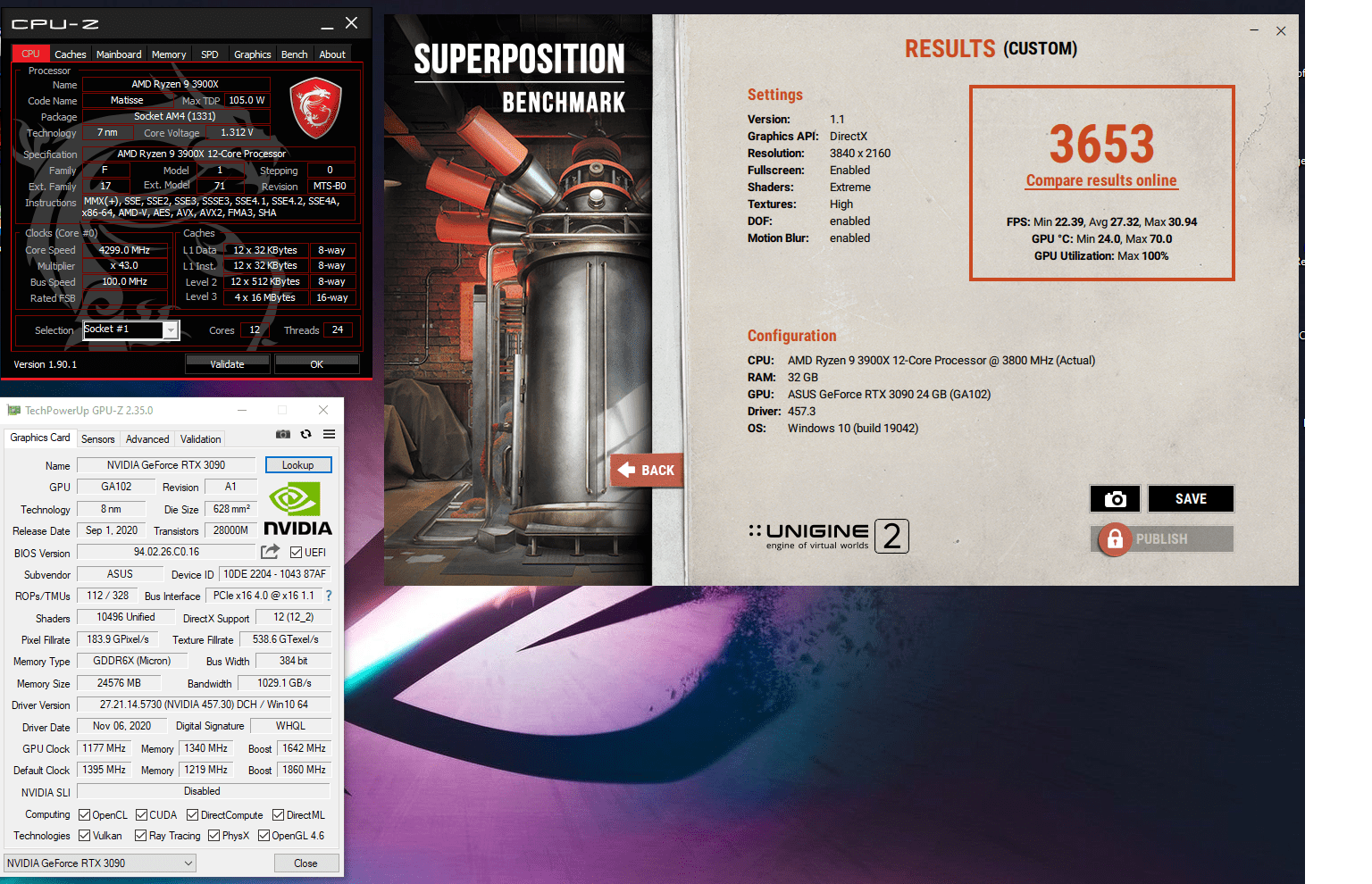

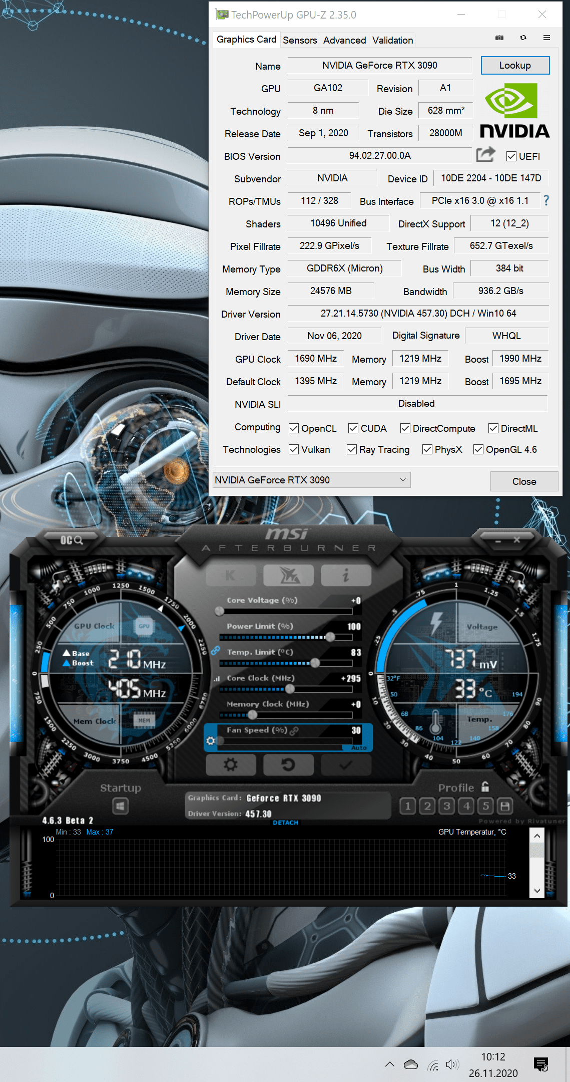

Wo hast du eigentlich die 1990 MHz ausgelesen? In GPUz steht 1642MHz. Ggf geht da noch mehr. Bei der Strix hast du ja viel Spielraum im PL von bis zu+123%
Wenn ich z.B. bei mir +295 aufn Core gebe dann erreiche ich einen Boost on 1990Mhz (GPUz). Im Benchmark selbst springt der Takt dann teils kurzfristig (gerade am Anfang wenn noch Kühl) auf 2150MHz und mehr.

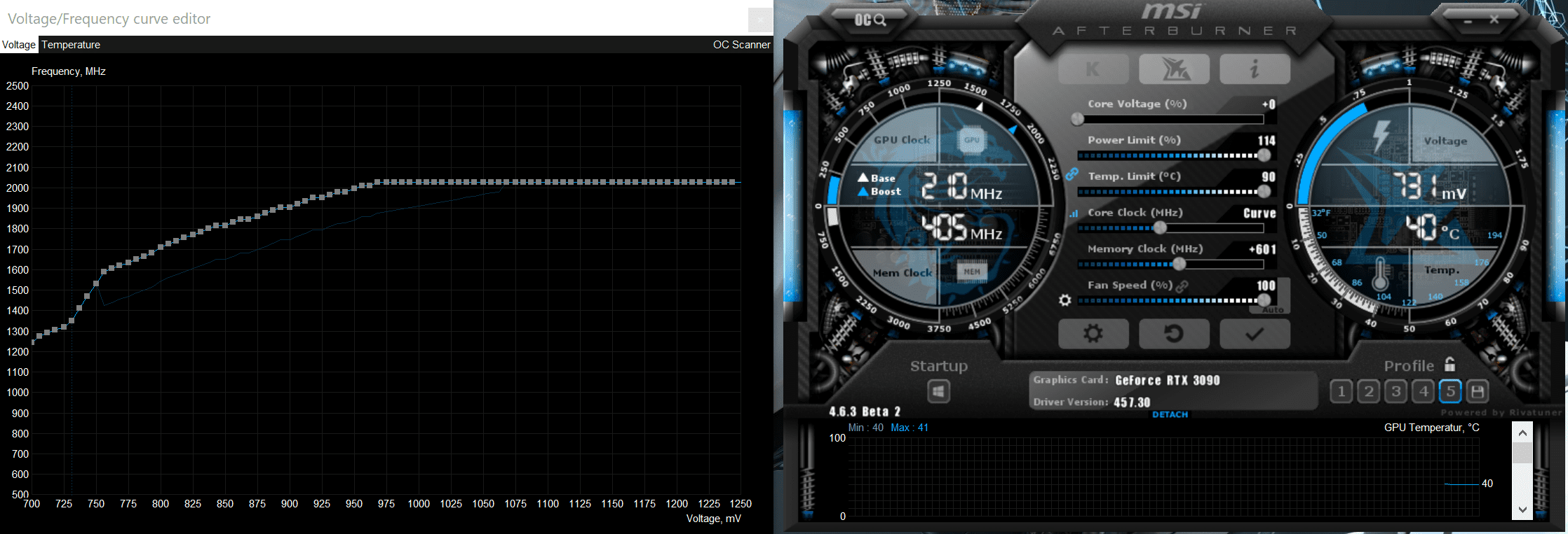

Anhang anzeigen 553907+295
Ziehst du die Kurve einfach nur mit gedrückt alt auf den gewünschten Takt oder passt du die Kurve spezifisch an?Krass. Bei nem Offset von knappen 300 würd meine Karte am Anfang des benches straight auf über 2300 Taktenund dann natürlich crashen. Das maximale was mein Core Takten kann, ohne große Last sind 2250-2270.
Müsste ich nochmal prüfen.. die war über 2 GHz aber hab dann iwann nimmer drauf gescahut da es nur für nen Augenblick ist... 2,2 wars auch schon mal und da iwo crasht es ebenKrass. Bei nem Offset von knappen 300 würd meine Karte am Anfang des benches straight auf über 2300 Taktenund dann natürlich crashen. Das maximale was mein Core Takten kann, ohne große Last sind 2250-2270.
Meinen Takt habe im im OSD abgelesen da GPU-Z bei mir witzigerweise immer die gleichen Werte zeigt.

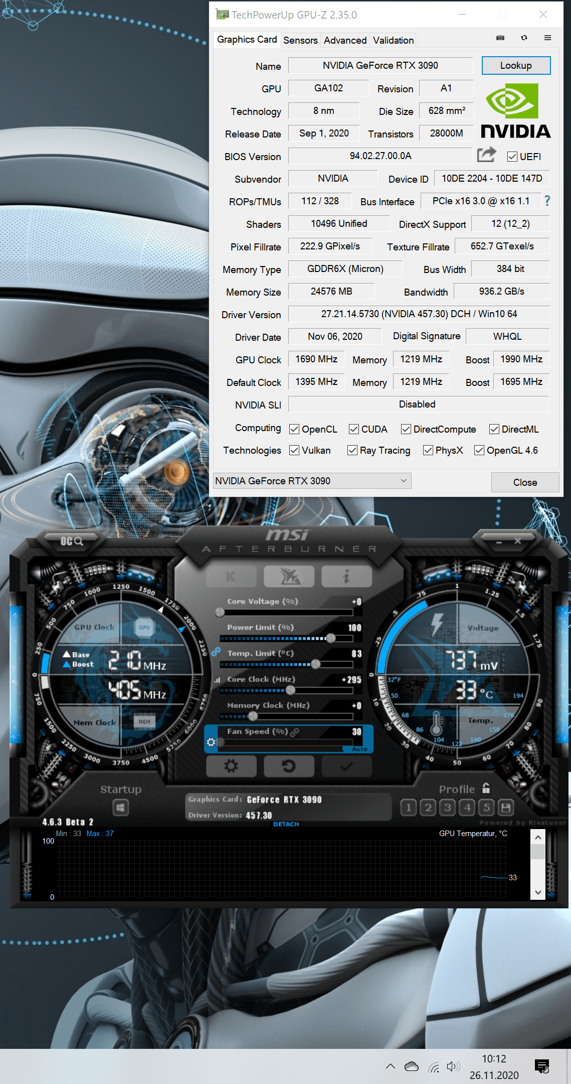

Ja im Auto OC kommt nen Fehler. Einfach nochmal aufn Button drücken. Beim zweiten Mal aufn Button drücken ging es bei mir^^. Musst aber die Beta 2 haben. Beta 3 geht bei mir auch nicht.
Der Auto OC von meiner FE sieht so aus. Kann dazu aber nix sagen weil ichs nie benutze. Sry^^

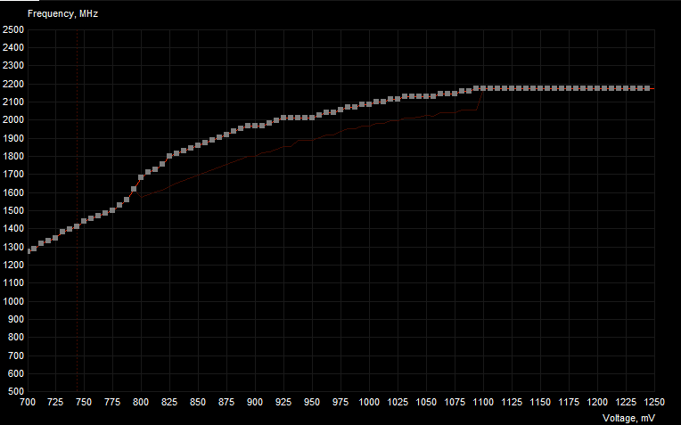

Spannung in mV | 800 | 850 | 900 | 950 | 1000 | 1050 | 1093 |
Core-Takt in MHz | 1740 | 1875 | 2000 | 2065 | 2100 | 2130 | 2145 |
Bei 1000mV ist bei mir das Powerlimit (450W) erreicht. Wie machst du das mit deinen fast 1100mV?
