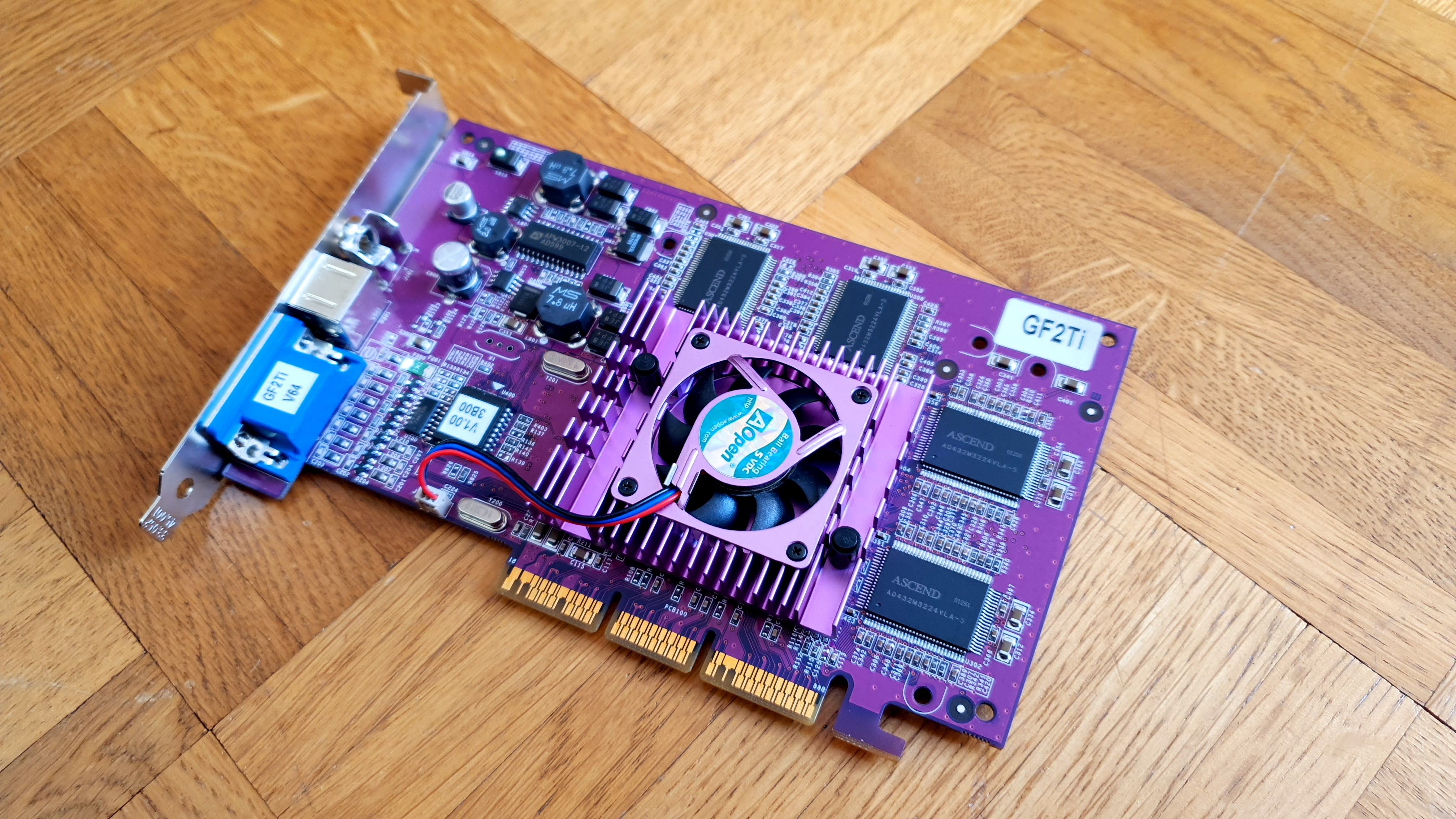

heute darf ich die von @AgentPayne erhaltene Aopen 2Ti zeigen
Farblich einfach eine wunderschöne Karte

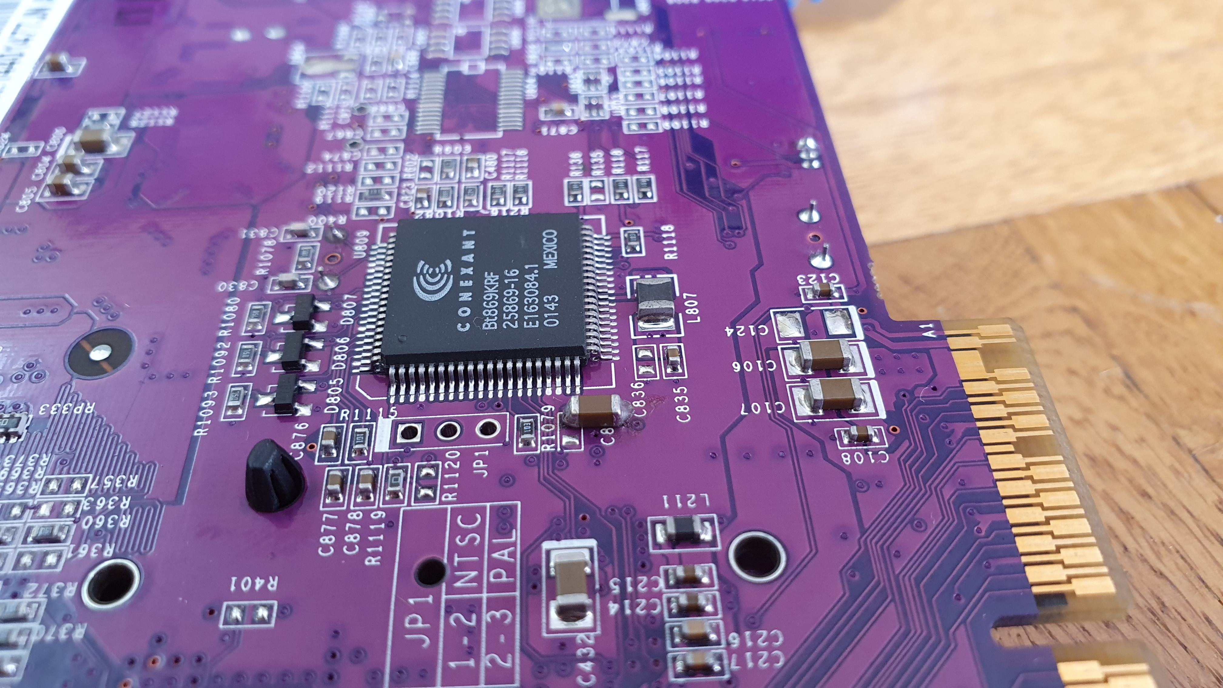

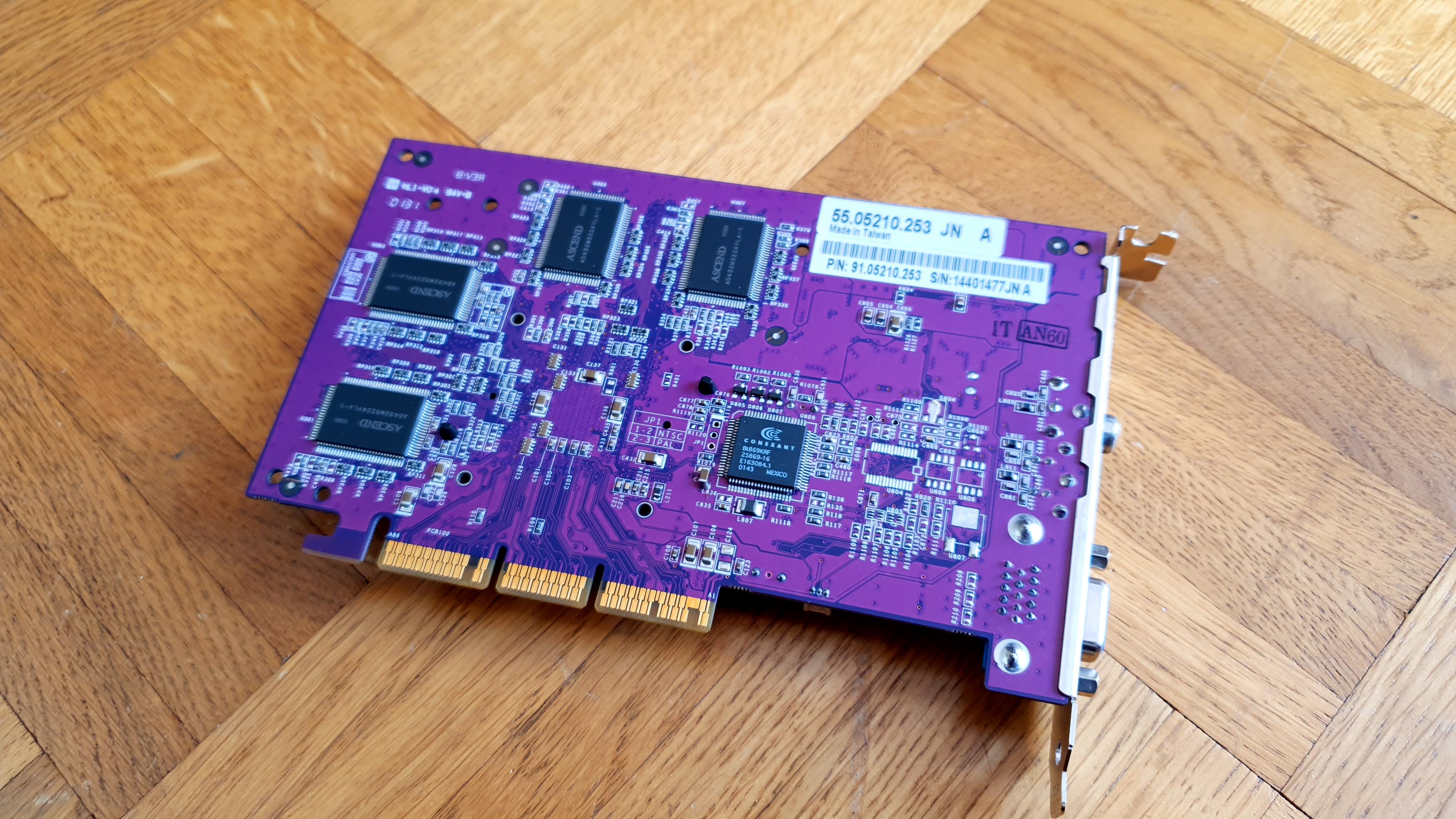

aufgefallen ist mir auf der Rückseite ein Bauteil was händisch gelötet aussieht und in komischer Position sitzt.
Jemand ne Idee ob das Tuning sein soll oder so ab Werk gemacht wurde? Konnte im Netz kein Bild einer anderen gleichen Karte von hinten finden
C8 steht dran, mittig im Bild wobei die ganze Zahl ja vom Bauteil(Kondensator?) verdeckt wird

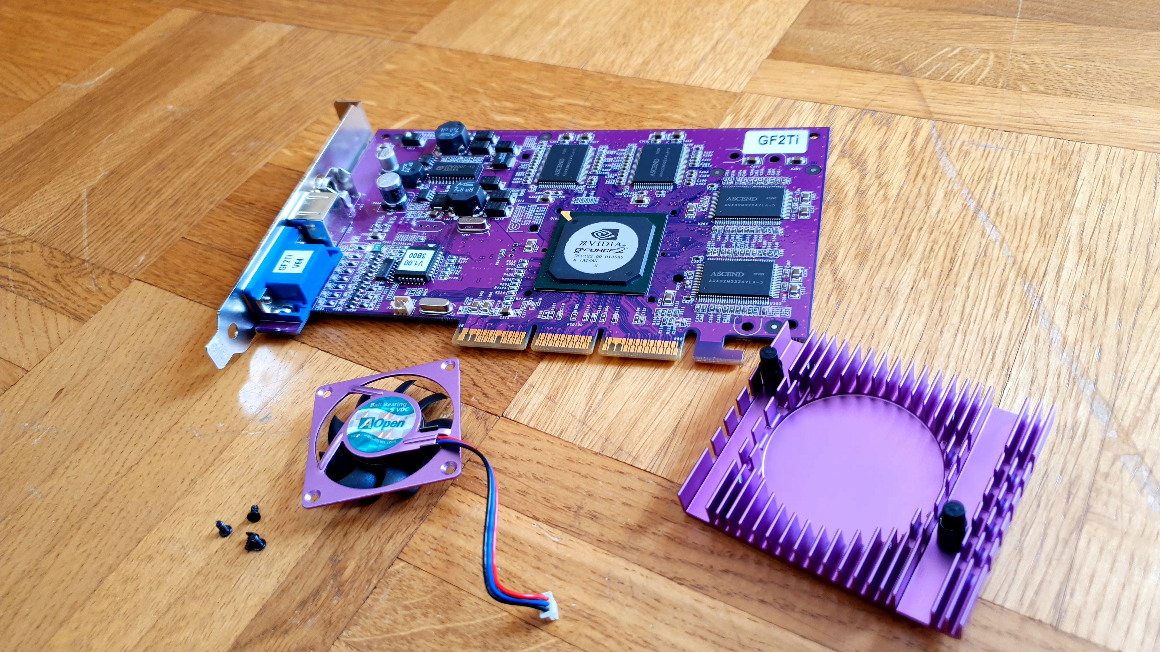

@Blackpitty das sollte kein Tuning sein. Das was du da siehst ist ein Keramikkondensator. Dieser wurde entweder nachträglich oder schon bereits im serienbetrieb nachgerüstet und das pcb dahingehend nicht angepasst. Getuned ist da nichts da es sich um den tv-chip handelt. Außer es kommt da jetzt UHD raus. Dann löte ich das auch auf meine gf2 :d und auf deine andere Frage zu antworten, es gibt für diese silikon wärmeleitpads mit Geflecht nicht wirklich ersatz. Ich empfehle dir ein weiches wärmeleitpad. Achte nicht zu sehr auf den wärmeleitkoeffizient sondern auf den shore wert( Härte) ein Eisschichtwärmeleitpad mit 17W/mK ist knüppelhart, und wird sich deswegen kaum an die Konturen des rams oder mosfet anpassen wenn zeitgleich das pcb verzogen ist. Such nach weichen pads mit 6-9 W/mK. Damit tust du den Komponenten etwas Gutes. Zumindest die Karten, die krum sind brauchen so etwas:) ich hoffe das hilft dir

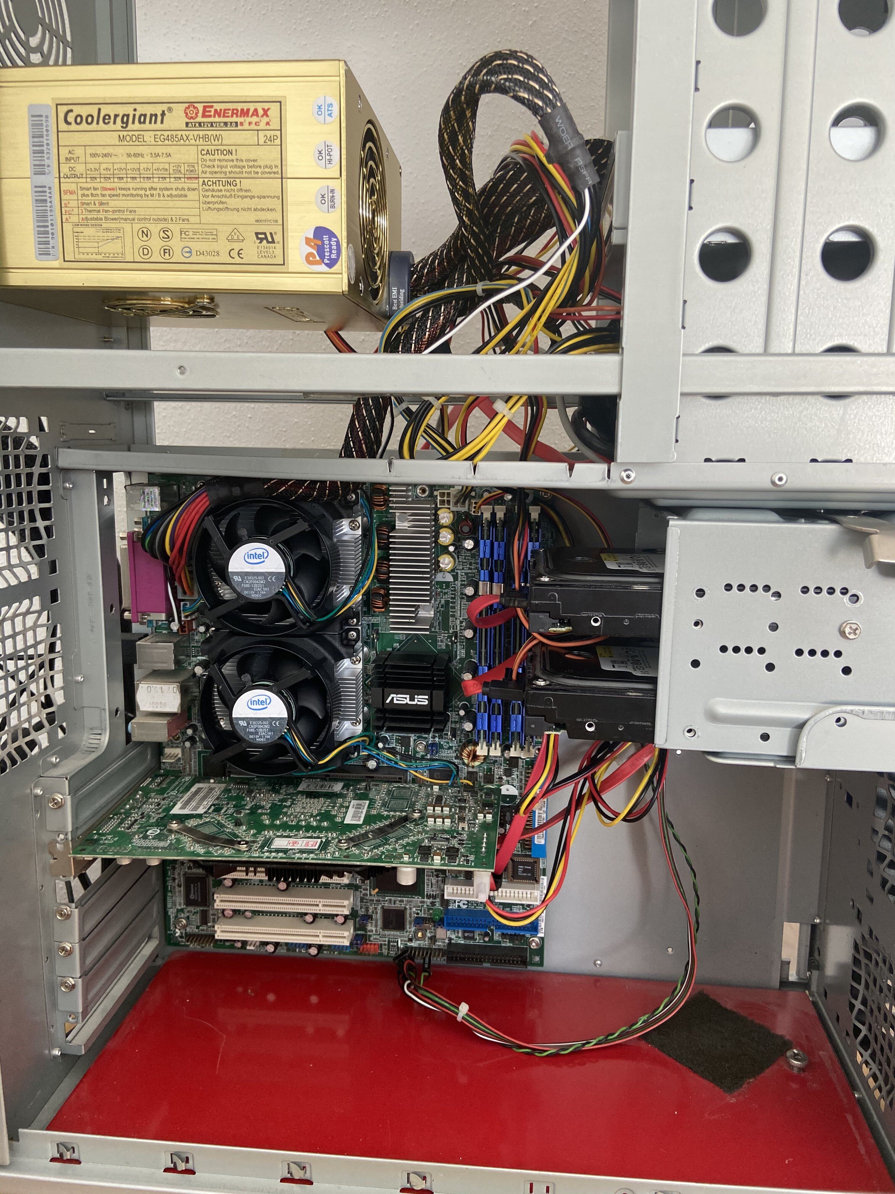

Asus PC-DL mit zwei 3.06GHz Galatin Xeons
2GB Kingston HyperX
PNY FX5900
2x WD Raptor 36GB Raid 0
Enermax Coolergiant 465W (war noch original eingepackt)
Morgen mal noch zum Baumarkt und Kabelbinder besorgen, läuft aber schon alles soweit. Noch 4 Lüfter rein und dann dürfte das passen.
Die rote Platte im Boden ist vom Vorbesitzer und um die zu entfernen müsste ich erstmal die Nieten entfernen. Bleibt also zunächst so.
