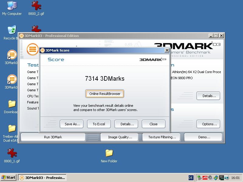

Hat jemand von euch noch ne rote 9800 Pro von Hercules? GPU-Z sagt zu meiner, es sei eine R350 GPU, es ist aber eine R360. Die blaue 9800 Pro von Hercules hat definitiv eine R350 GPU. Gleichfalls ist Hynix Speicher statt Samsung Speicher verbaut, was eigentlich untypisch ist.
Die Leistung passt auch zu einer 9800er.

Ich meine, dass das durchaus eine 350er GPU sein kann, das erkennt man mWn. am AGP. Oder hattest du unter den Kühler geschaut?
Ist ganz normal. Ich habe auch eine R360 Gpu auf einer roten Pro, der von Gpu-Z als R350 erkannt wird. Ich tippe die erraten den Chip anhand Vendor und Device ID. ATI wird bei späteren Karten einfach überschüssige R360 oder eben die Ausschussware auf den 9800 Pro verlötet haben.
Es wurden damals immer wieder R360 auf 9800Pro-Karten verbaut. Siehe unter anderem News von Computerbase:
Oder hier im Forum:
Oder:
War also definitiv nicht ungewöhnlich. Oder geht es bei der Frage nicht um den Fakt, dass ATI das damals gemacht hat, sondern speziell darum, ob das Hercules gemacht hat?
Ja, konkret geht es um Hercules, nicht um ATI Karten per se. Online findet man dazu nichts, daher die Frage, ob jmd. so eine Karte hat.
Ah, ok. Dann hab ich die Frage missverstanden. Ich dachte, es geht um den Fakt an sich.
Sorry.
Ich hab das damals durchaus "zur Kenntnis genommen", mich aber nie mit einzelnen Karten/Modellen beschäftigt.

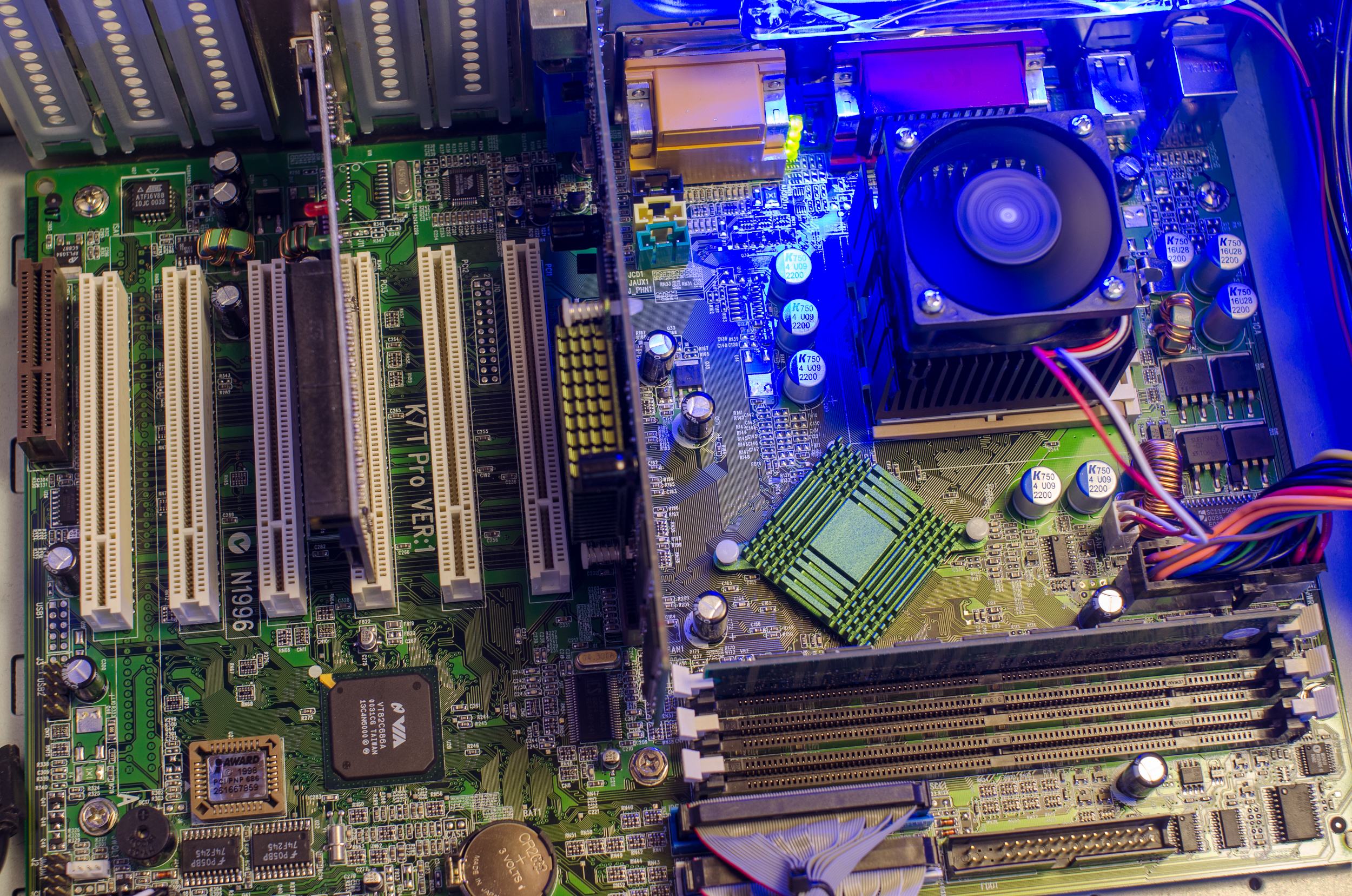

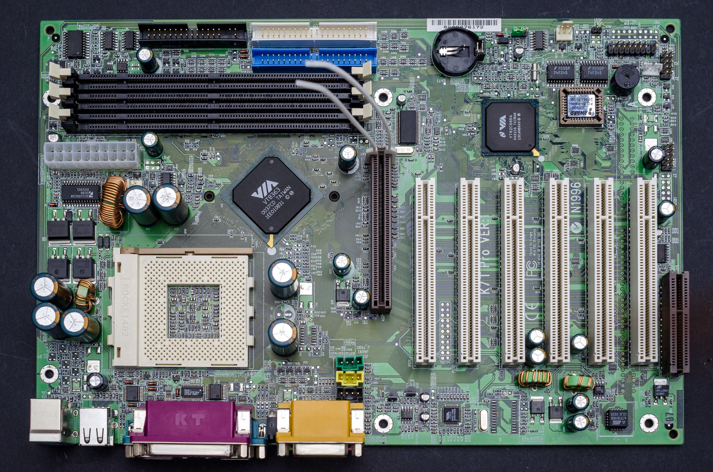

Ich habe diese Woche mir ein MSI KZ133 KT133 [K7T PRO] board angelacht. Soweit ich mich erinnere müsste ich das board auch damals gehabt haben. Es kam in einem 4MBO System zusammen mit einer TNT2 M64 Grafikkarte und einem Duron 700. Da ich vieles davon vergessen habe, möchte ich das board mal austesten, was es kann. OC wird vermutlich nicht viel drin sein, da es die KT133 non A Variante ist. Mehr wie 110-120MHz wird der Chipsatz nicht mitmachen. Bin gespannt was da geht und was ich tweaken kann. Mit SD RAM habe ich auch keine Erfahrung.
An die weiße, Kabelbinder ähnliche AGP Fixierung kann ich mich noch erinnern. Leider fehlt ein Teil und somit ist das wirkungslos. Ich habe es demontiert.
Was ich an dem board interessant finde, ist die Spannungsversorgung. Wenn ich das richtig erblicke, sind die beiden Spulen + FETs an den PCI Slots die IO Spannung (+3,3V). Zuständig für Chipsatz, RAM und PCI.
Bei der 2-phasigen CPU VRM gibt es nur eine sekundäre Spule, die dafür dann größer ist. Die riesigen Elkos finde ich suboptimal. Die habe ich gegen kleinere Polys getauscht. YAGEO und TAYEH Elkos durften gehen.
Ich sehe wieder nur, dass man da auch einen ISA-Slot einbauen könnte. :haha:
Aber das wird ein ziemliches gekratze, da die Lötaugen leider mit lackiert wurden.
:ROFLMAO: War auch mein Gedanke. Frage ist dann, ob der überhaupt funktionieren wird. Ich habe aber auch keine ISA Karten und ISA Slots hier. Bei mir bleibt das board vorerst so. Ich möchte erst die PCI register durchwühlen.
Müsste man sich dann schon so eine Karte reinklemmen:
Oder was "günstiges" mit Anschluss für ein Midi-Tochterboard für einen DreamBlaster
Bei den drei hellgrünen Elkos sieht man "Striche" durch - hat das schon eine Bedeutung ?
D.h. wenn immer man solche Sollbruchstellen sieht, sind es gar keine Polys?
Jain. Es gibt noch Hybridpolymere, die ebenfalls solche Sollbruchstellen aufweisen können, aber das natürlich auch nicht grundlos ;)
Solange jedenfalls Sollbruchstellen vorhanden sind, kann man in 99% der Fälle davon ausgehen, dass es sich nicht um vollwertige Polys handelt, sondern um Hybride oder wie in den meisten Fällen, getarnte Alu-Elektrolyten. Bei einigen ist das schwerer zu erkennen, da die verwendete Folie recht dick ist, sodass sich die Kerben nicht so stark abzeichnen. Spätestens wenns darunter köchelt und die Schwangerschaft fortgeschritten ist, sieht man es aber sehr deutlich.
Man hat damals schon gut getrickst um optisch zu "täuschen" um es mal vorsichtig auszudrücken :fresse:
