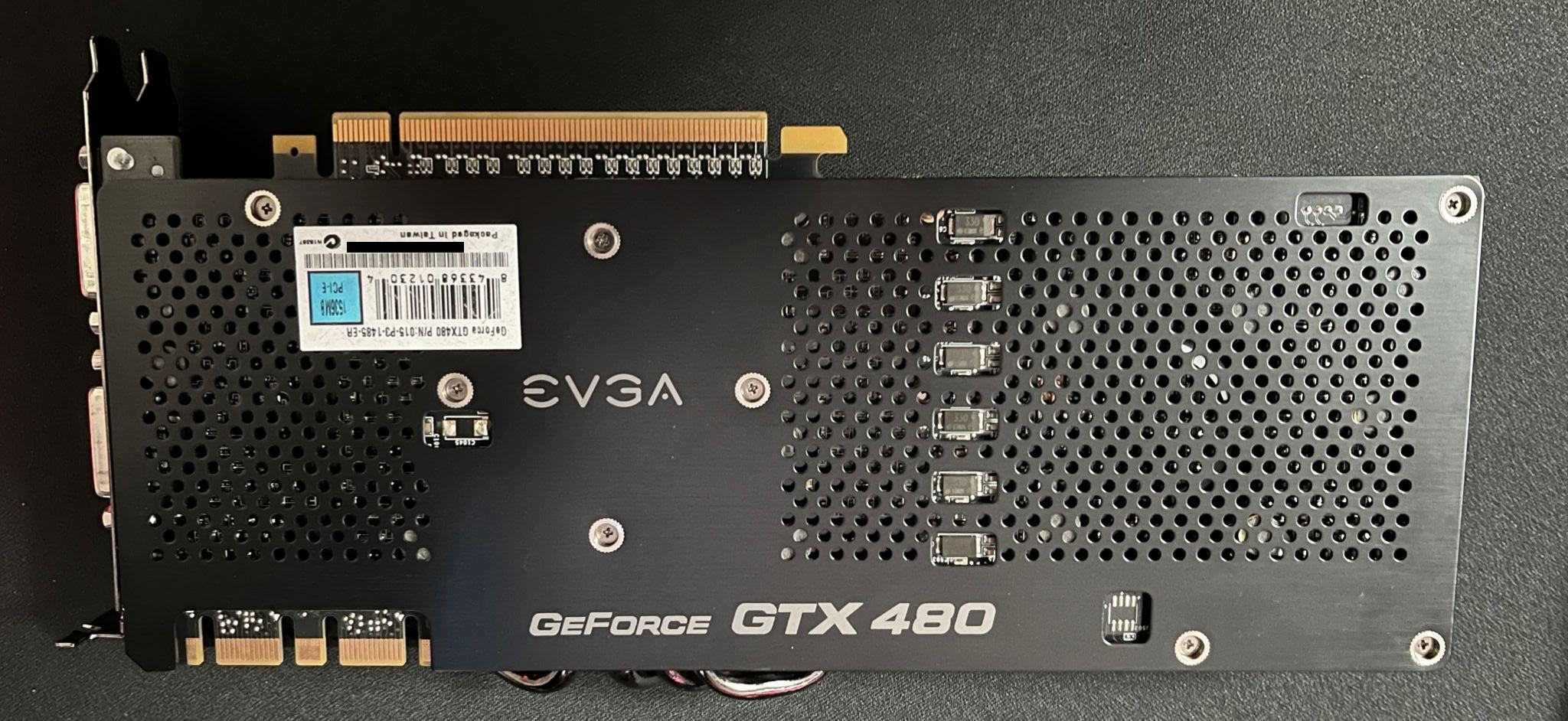

Das Interessiert mich auch , hab noch ne alte GTX480 , die zwar Bild gibt , aber mit Streifen überall. Evtl . könnte man die auch wieder flott bekommen ?
Ich habe bislang zwei Karten wieder hin bekommen. Kann natürlich auch sein dass ein Chip kaputt ist - aber eher selten.

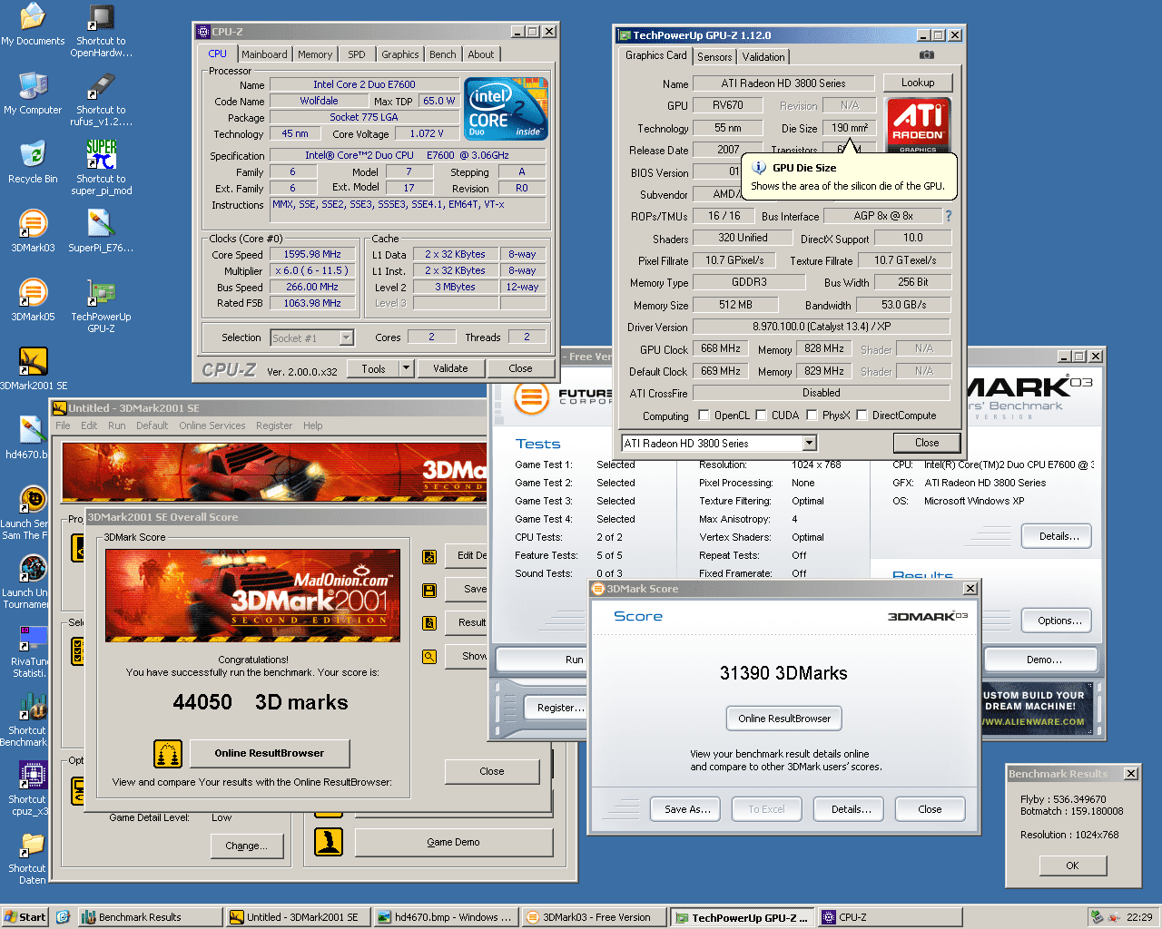

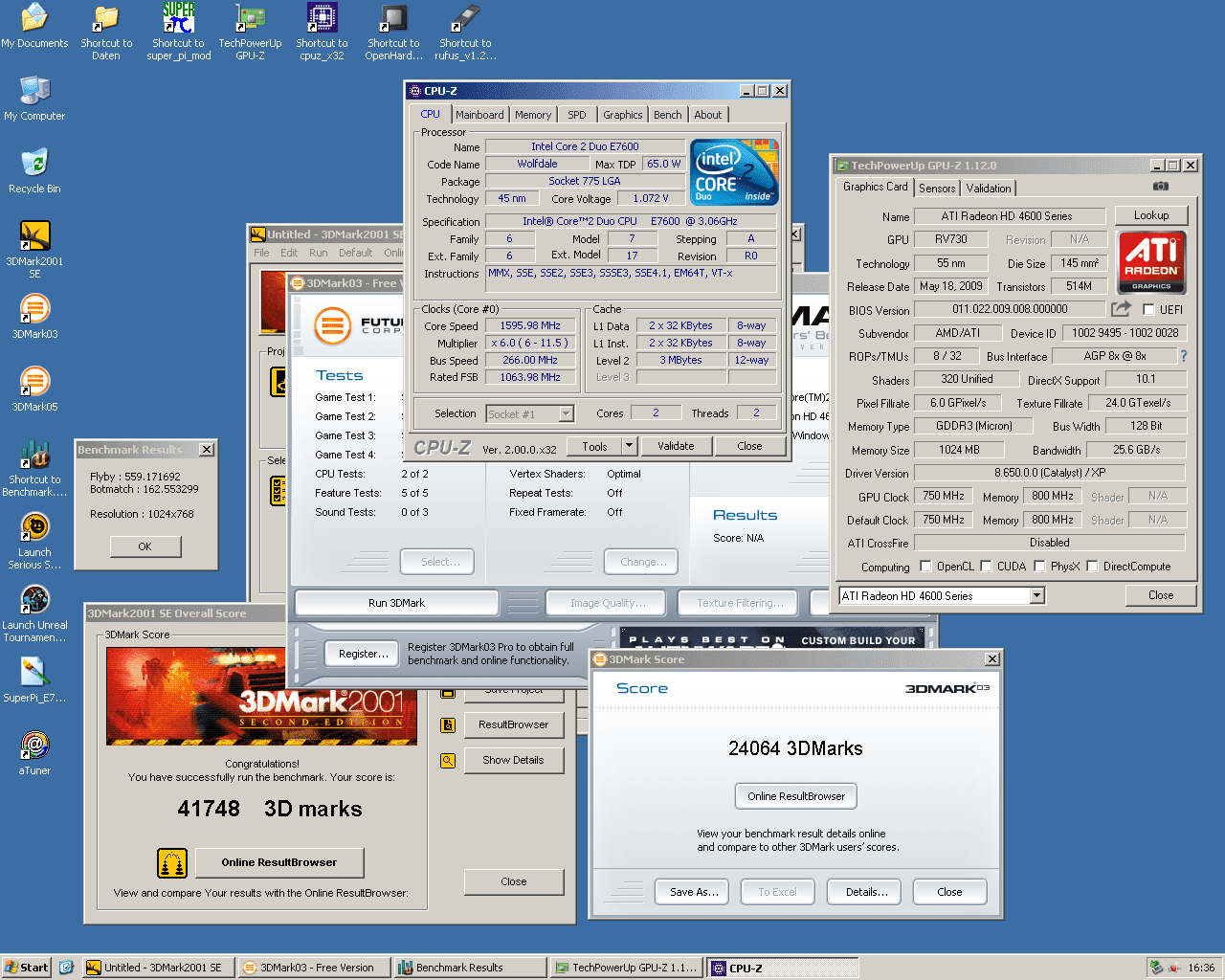

Netterweise hat mir @Strikeeagle1977 die Hd3850 aus dem Konvolut ausgeliehen!! Hab die schonmal durch drei Klassiker gejagt. Hatte nicht damit gerechnet, dass die hd4670 so zersägt wird in den 3dmarks (beide AGP natürlich)
Immerhin rettet sich die hd4670 im Flyby...

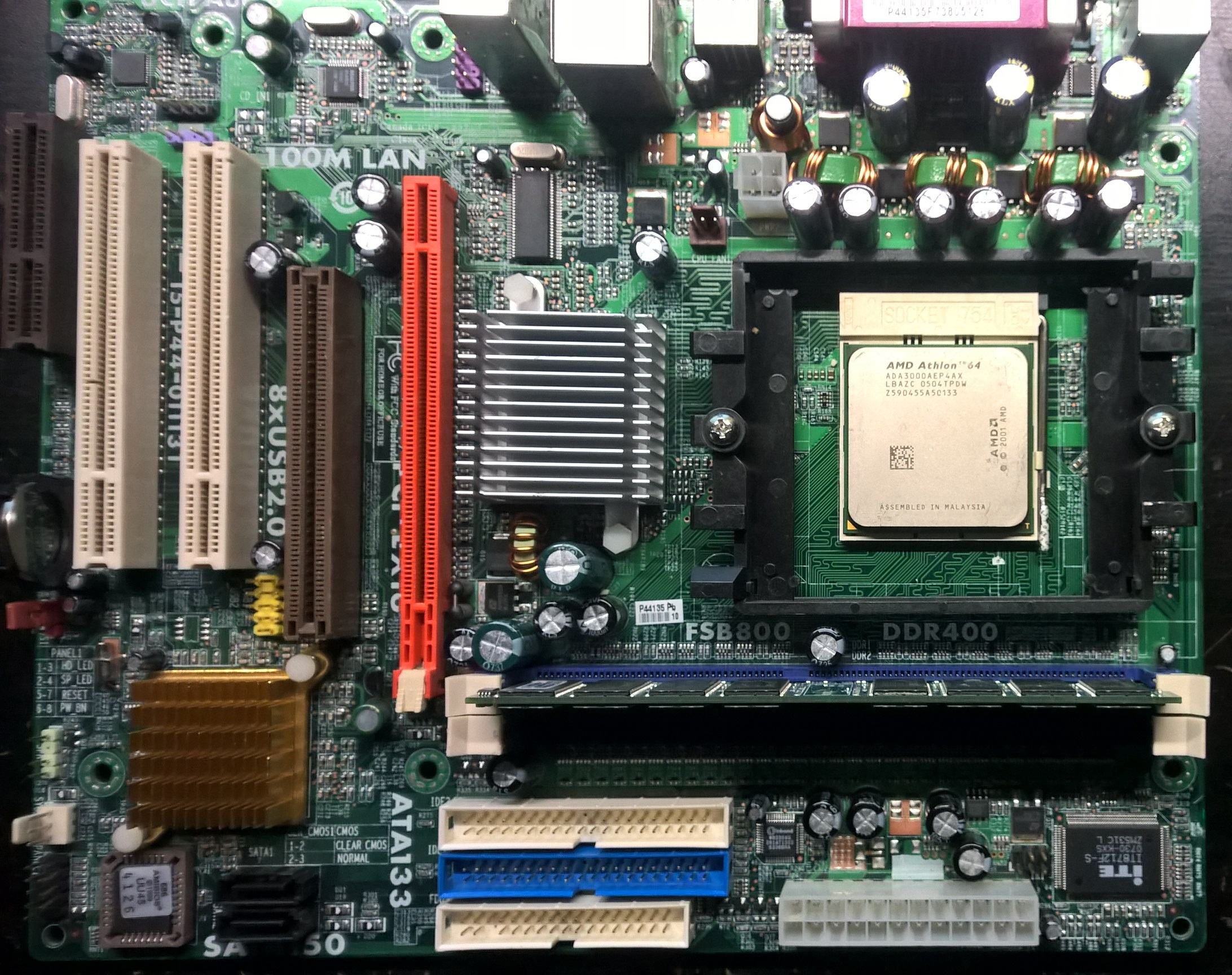

Warte gerade noch auf einen Prozessor für das am2nf3, dann wird dort auch noch einmal verglichen.

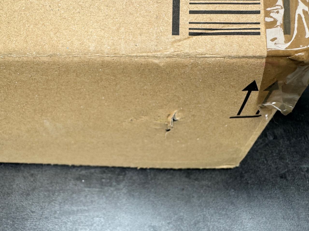

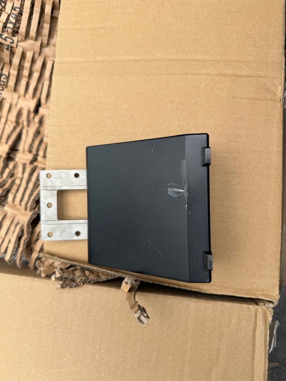

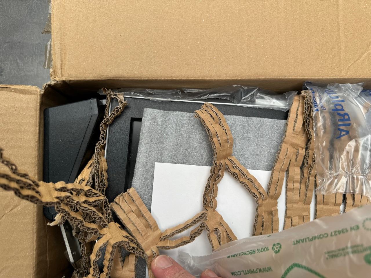

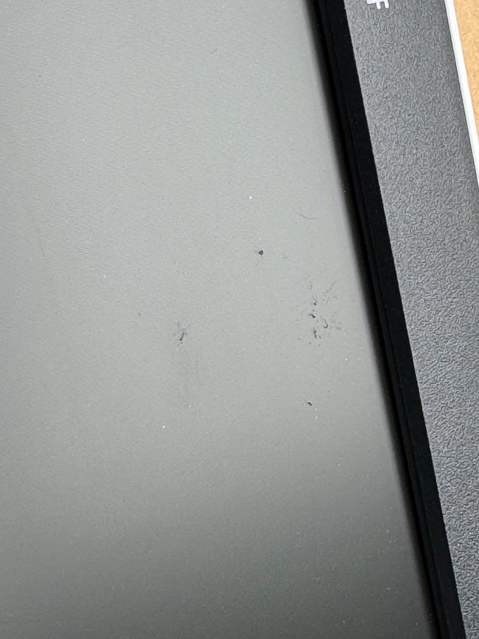

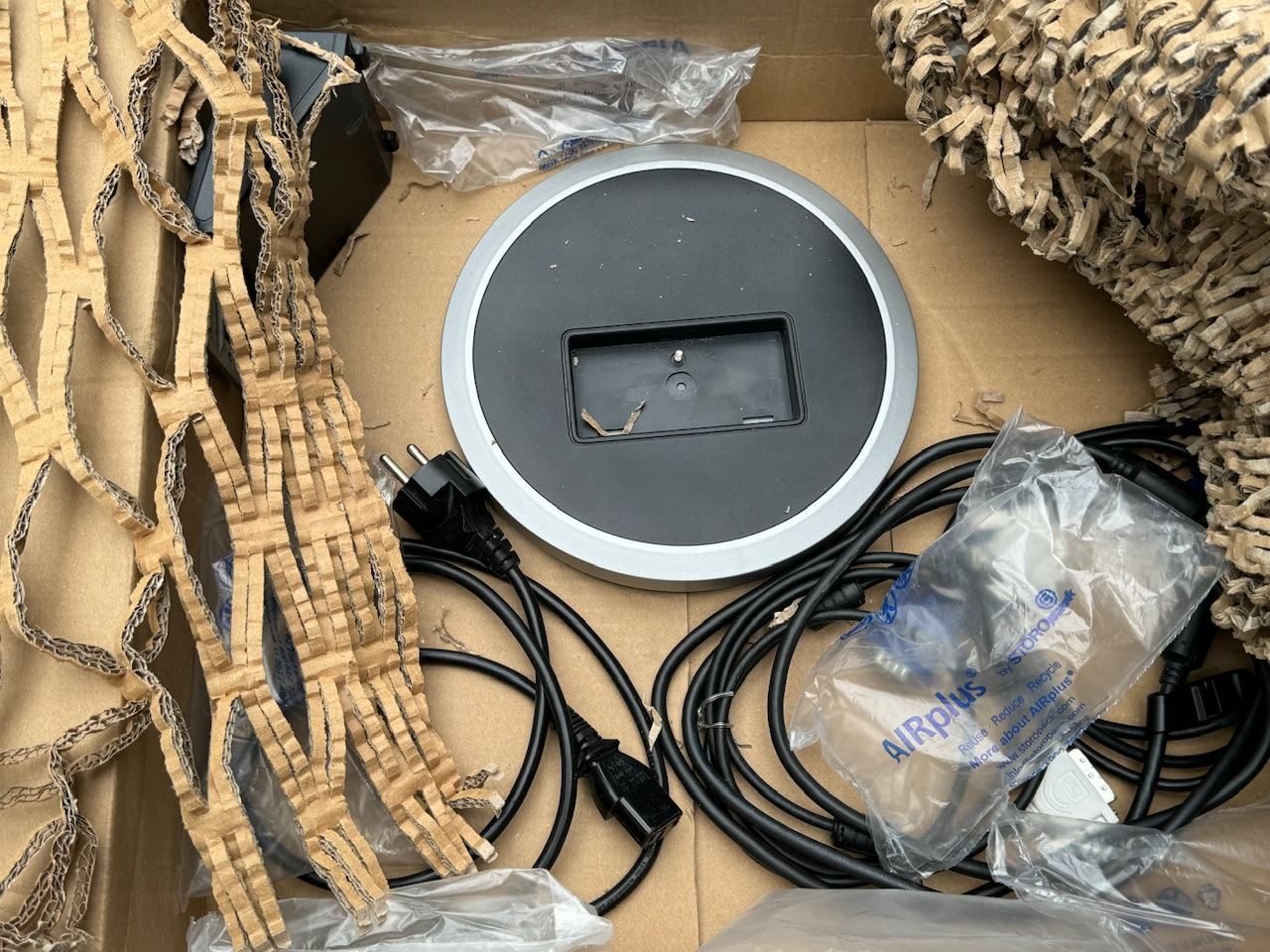

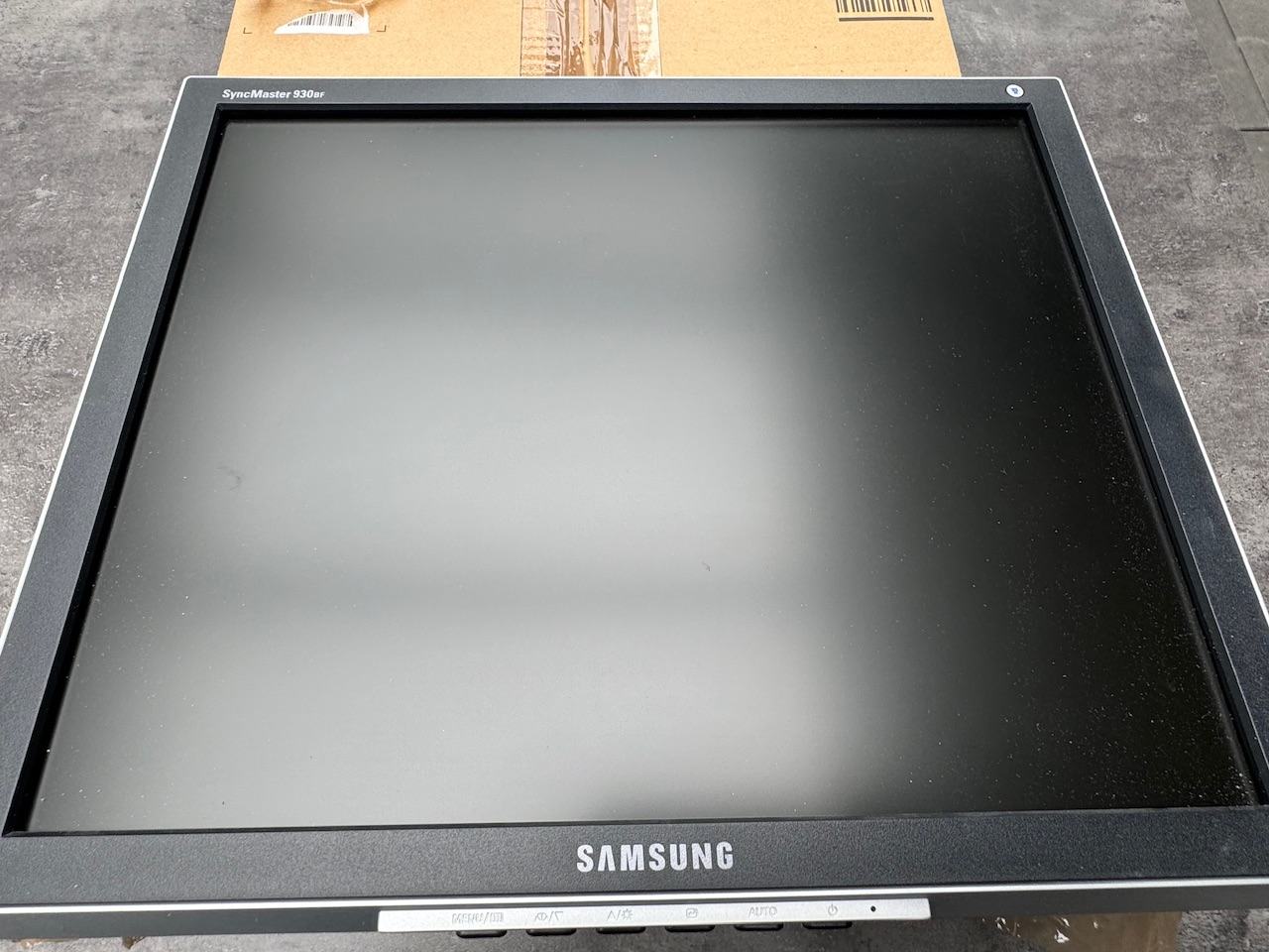

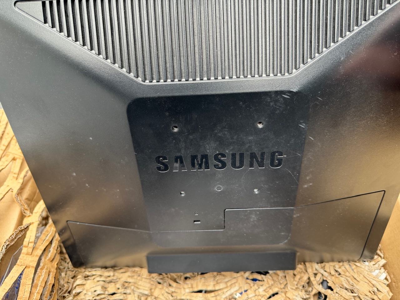

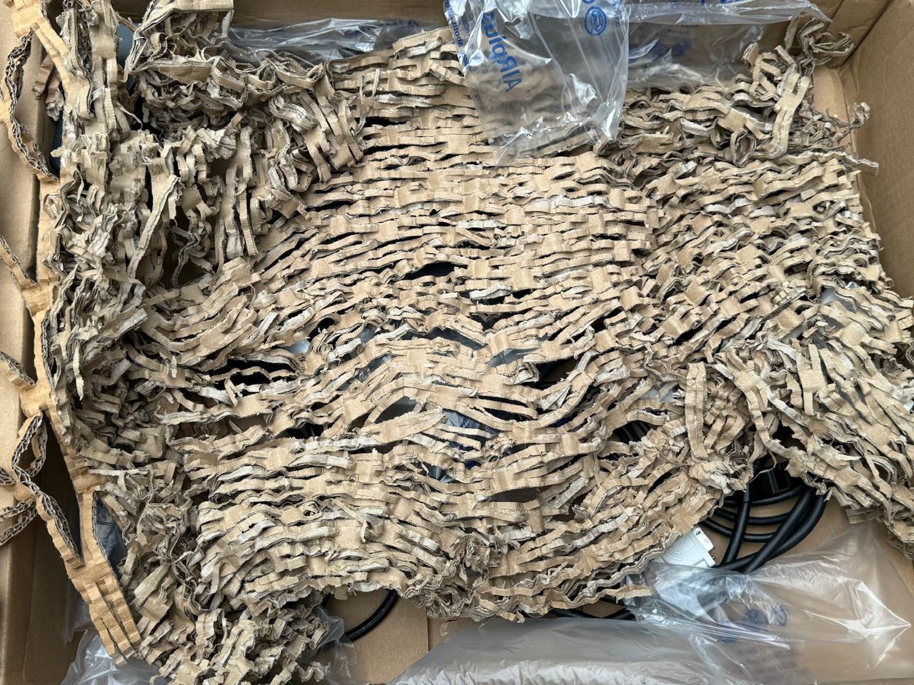

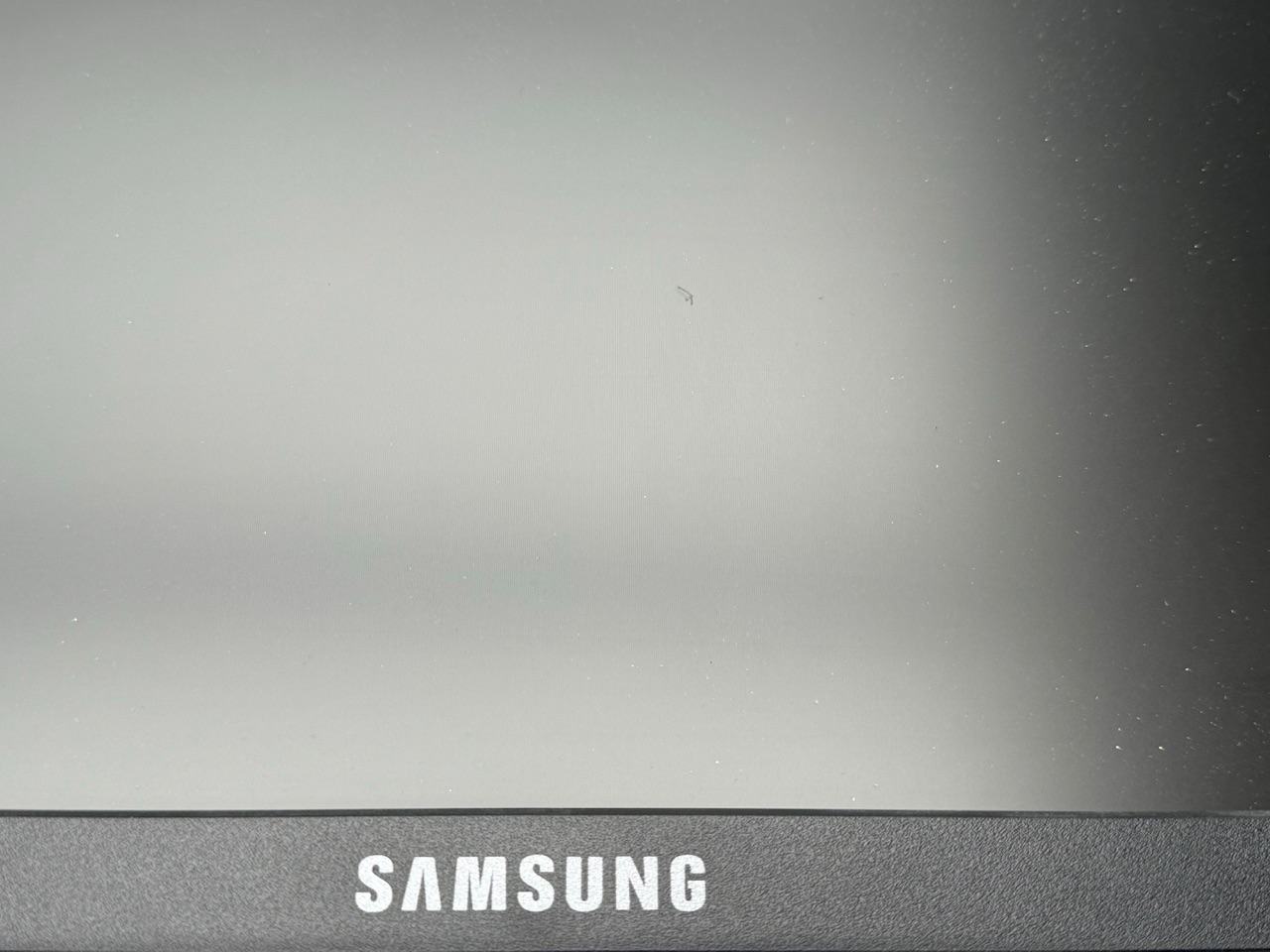

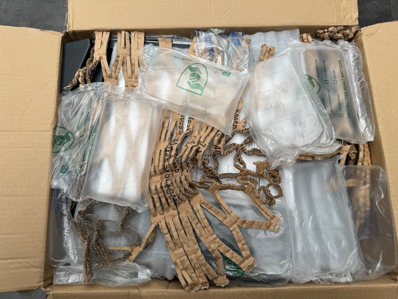

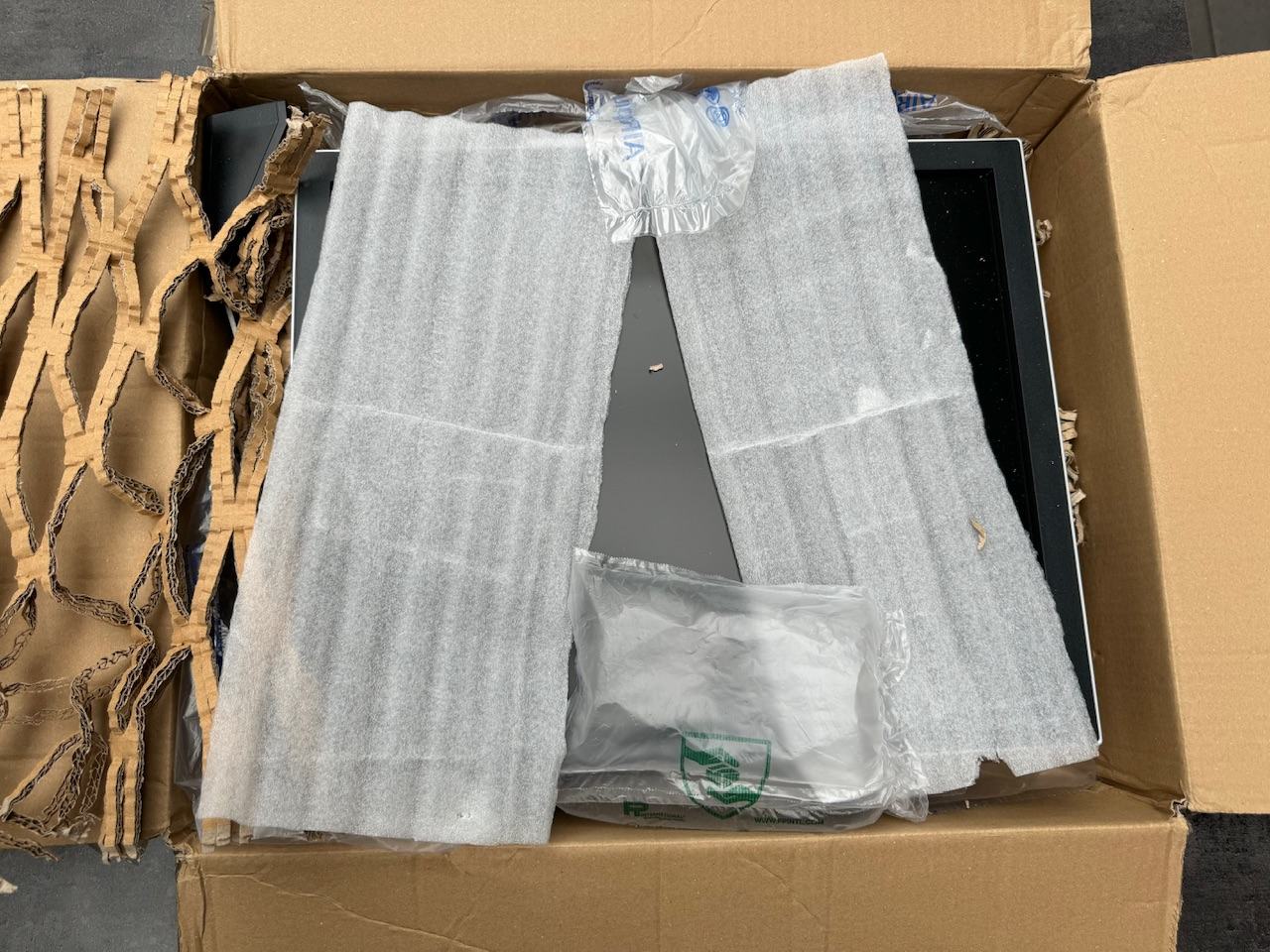

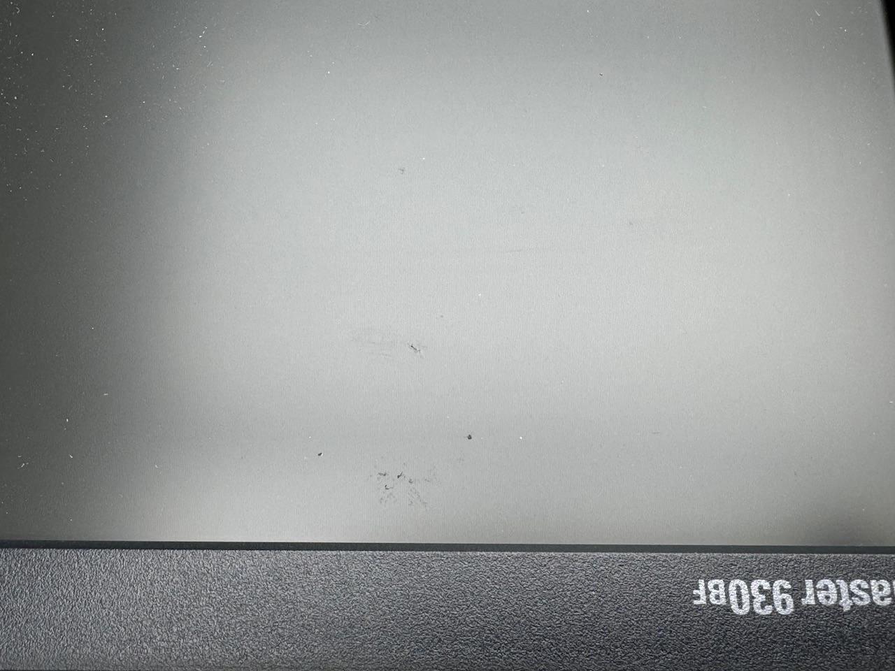

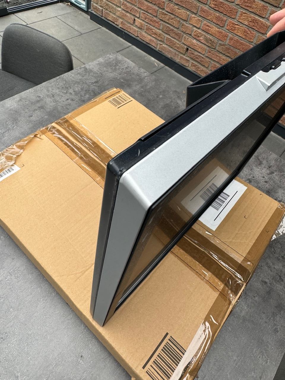

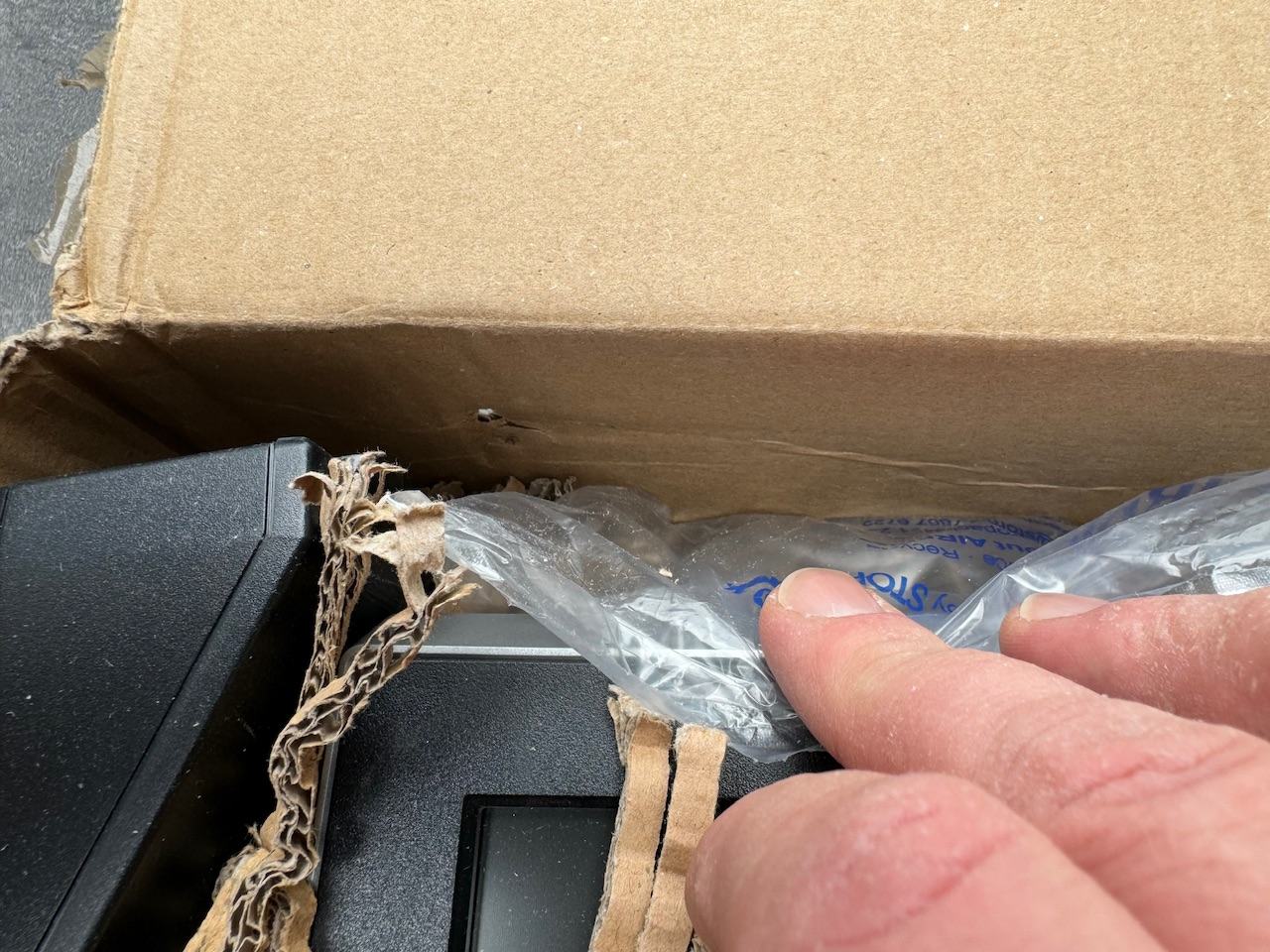

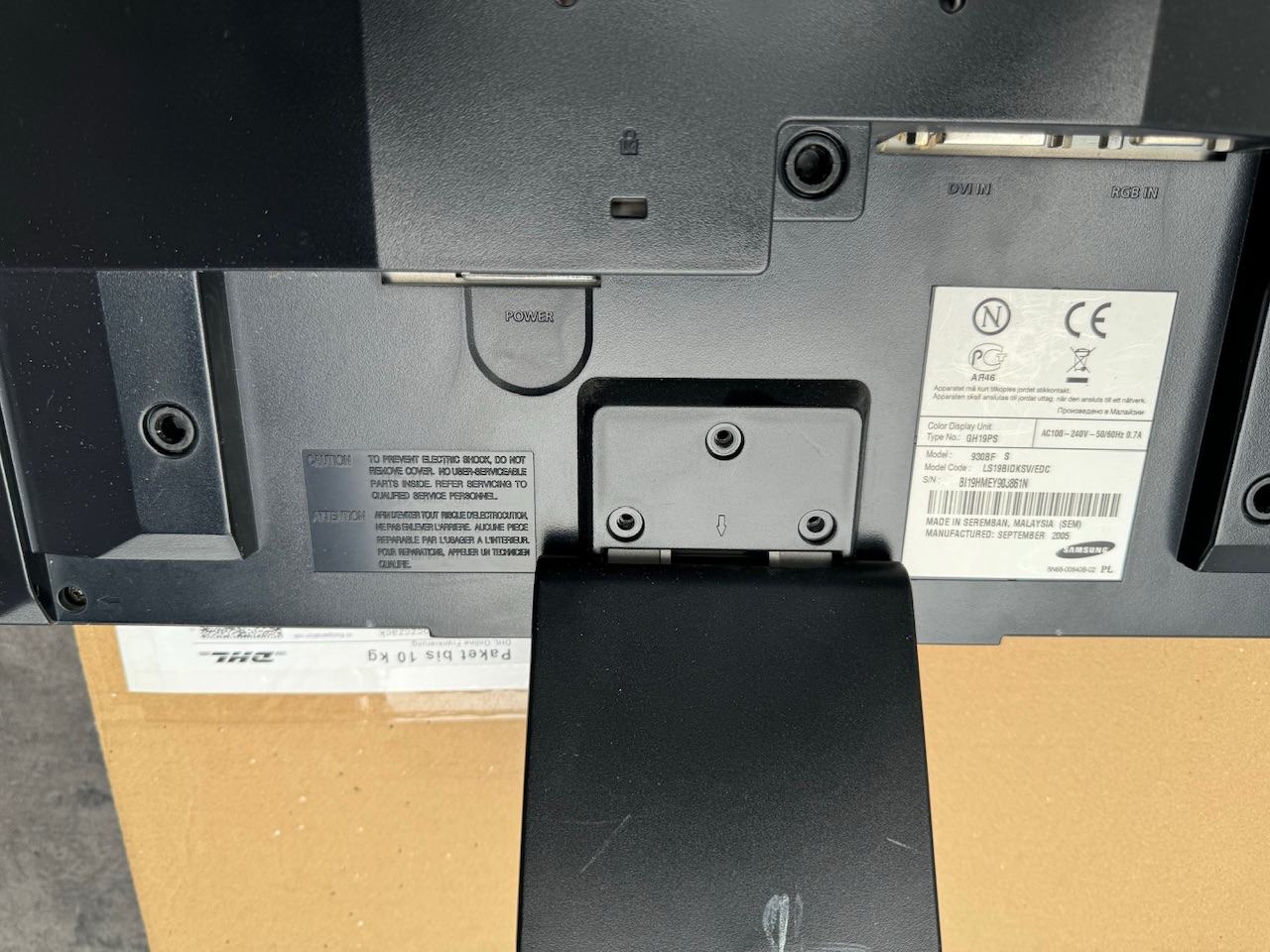

Ein richtig gut verpackter Samsung 930BF 🤬.
IMG_0368.jpegIMG_0373.jpegIMG_0369.jpegIMG_0371.jpegIMG_0372.jpegIMG_0374.jpegIMG_0375.jpegIMG_0377.jpegIMG_0378.jpegIMG_0380.jpegIMG_0384.jpegIMG_0385.jpegIMG_0387.jpegIMG_0394.jpegIMG_0395.jpeg
2 Löcher im Display und Montageschrauben für den Standfuß fehlen.
Mal sehen was der Verkäufer sagt…
VG 🙂✌️
Ist mal wieder Klassiker, TFT hatte keine Löcher in der Beschichtung und DHL ist schuld. Gut das es den eBay Käuferschutz gibt…
Wann raffen die Leute endlich mal, das Luftpolster nicht geeignet sind um mehrere kg schwere Bildschirme zu versenden und man Einzelteile gesondert verpackt und nicht einfach in den Karton wirft…
VG 🙂✌️
Vor Bildschirmen und Versand habe ich generell immer Respekt. Gewicht und Physik sind da einfach Endgegner für den ein oder anderen Verkäufer. Ergebnis sieht man leider auch mal wieder bei deinem Kauf @mrcoconut :( Ich drück die Daumen dass sich das regelt.

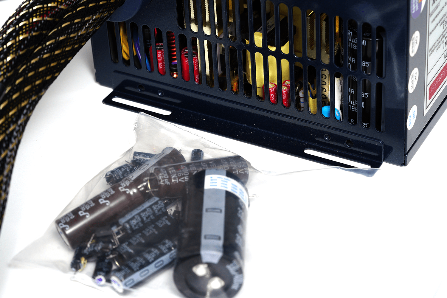

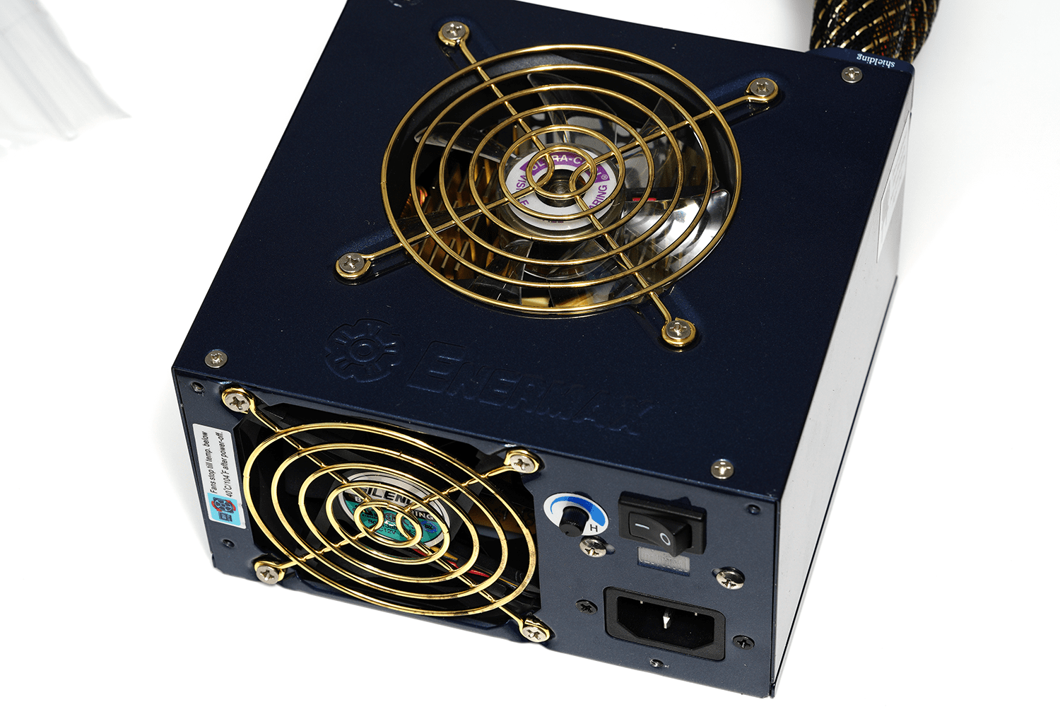

Ich konnte mich dann doch irgendwie nicht vom Enermax EG495-AX trennen und dank @P4schissel waren da dann schlussendlich irgendwie auch schneller neue Kondensatoren und Optos drin, als ich schauen konnte bzw. das hätte jemals selbst zeitlich realisieren können. Nochmal ein ganz großes Dankeschön an der Stelle (Die nächste CPU-Lieferung kommt bestimmt). :love:
Wen es interessiert: mit Ausnahme des Primärelkos (gut -10%) waren die alle noch auf der Höhe. Aber das Gefühl ist einmal runderneuert definitiv besser.
Ich hatte das NT im Vorfeld schon aufbereitet und gereinigt. Ich muss mich jetzt aber mal noch um den leicht rau laufenden 92er kümmern, der kann gefühlt ein neues Kugellager gebrauchen.
