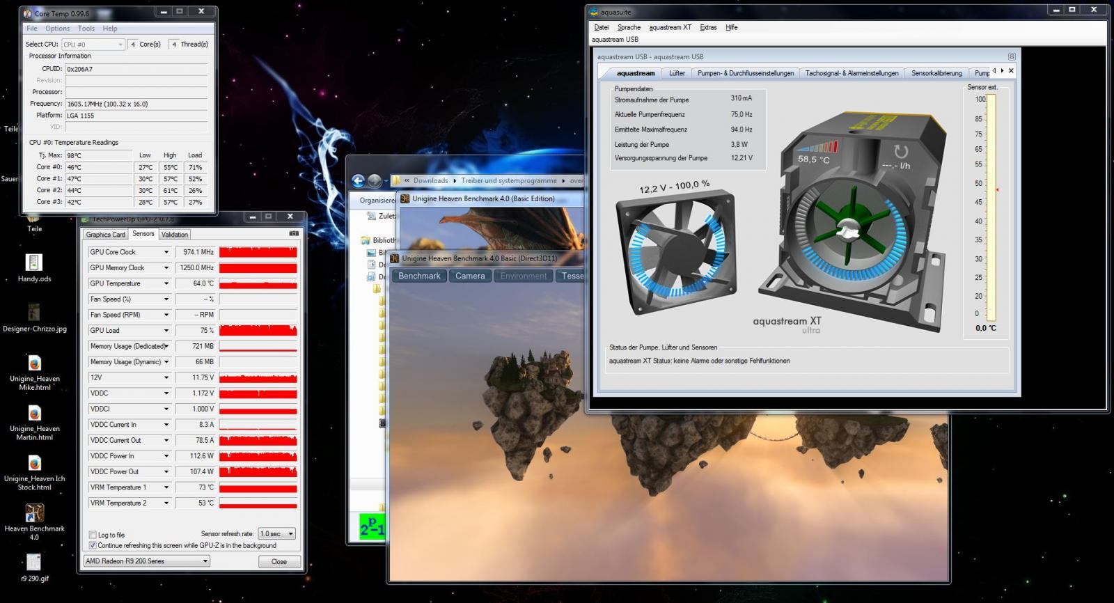

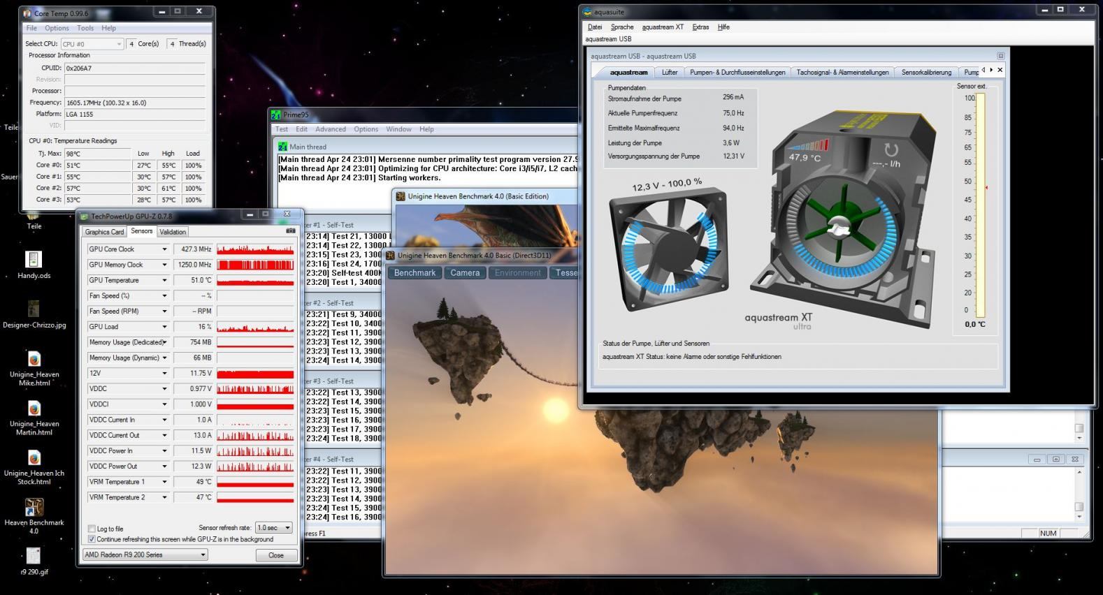

Ich habe dann eine halbe Stunde lang P95 laufen lassen und gleichzeitig das Heaven Benchmark an gehabt, um beide Komponenten gut auszureizen. Leider hat der CPU dann etwas das Benchmark limitiert, sodass die Grafikkarte nicht immer auf 100% Takt lief.
Dabei kamen diese Temperaturen bei raus:
Danach habe ich P95 mal beendet und nur das Benchmark laufen lassen:
Diese Temperaturen waren dann immerhin stabil und sind nicht weiter gestiegen.
Allerdings finde ich die Wassertemperatur seeehr gefährlich, bei einer Raumtemperatur von 26°C.
(Danach im IDLE Betrieb hielt sich die Temperatur von CPU bei 30°, GPU bei 40° und das Wasser bei 36° mit 100% Lüfterleistung)
