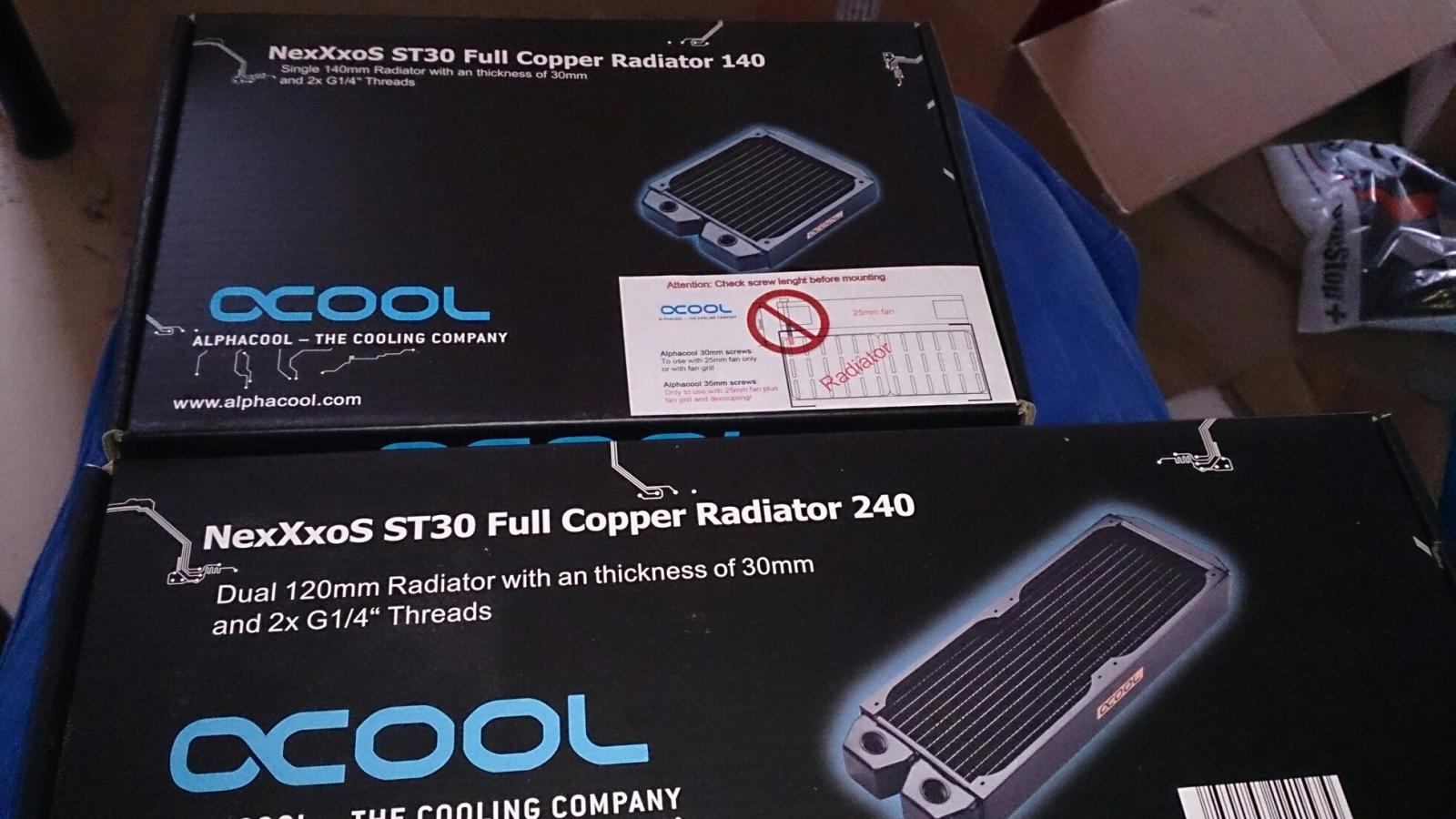

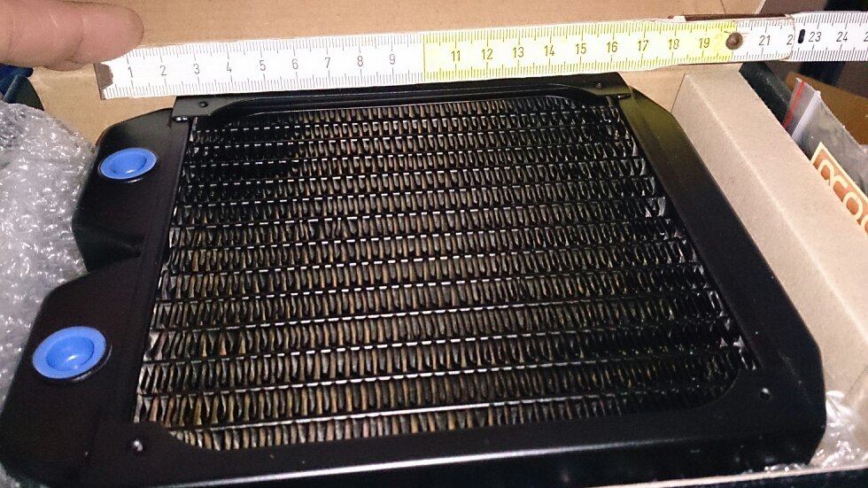

Habe nun die 4 neuen Scythe Grand Flex mit 1200rpm und ebenso den alphacool ST30 120mm Radiator für die Heckblende erhalten und heute alles verbaut.
Oben sind nun die 2 neuen Lüfter mit dem 240er Radi im push. In der Front und im Heck nun auch jeweils die 120er Lüfter und 120er Radis im pull Betrieb.
