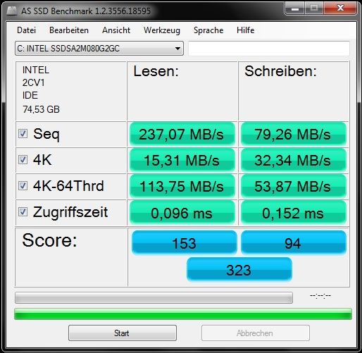

Was TrueCrypt angeht: Meine Laptop-SSD ist FDE und ich hab für die Garbage-Collection 35GB freigelassen, alles läuft wunderbar, hab dir mal die Benchmarks angehängt
edit: hab eben mal geguckt, was meine CPU zu leisten im Stande ist: bei 100kb bekomm ich 47/53 MB/sec raus (Intel T7500 @2,2GHz) (bei größeren Dateien ab 10MB bis zu 140 MB/sec, bei kleineren wirds deutlich weniger sein...). Du solltest dich also nicht wundern, wenn das verschlüsselte System in Benchmarks plötzlich ordentlich abkackt, dir bleibt also im Vergleich zu einer HDD nur die Zugriffszeit als ordentlicher Pluspunkt übrig...
