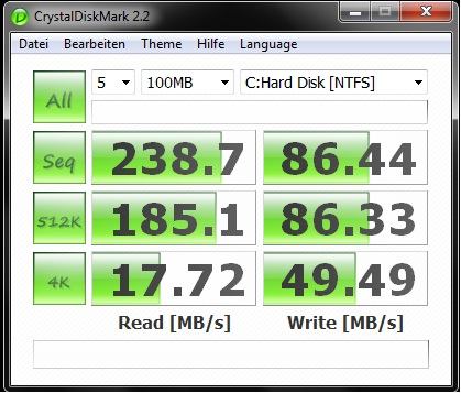

sind die werte in ordnung? habe gestern mein Win7 aufgesetzt, hoffe ja das die werte normal sind für ne 80ger Intel
Ich habe da auch mal eine Frage an die SSD-Spezialisten unter euch! :)
Gestern ist meine Supertalent STT_FTM32GX25H 32GB. geliefert worden die ich als OS-Platte für Vista x64 (Ultimate) einsetze. Allerdings bin ich etwas enttäuscht über die Performance der SSD (siehe hier).
Was mir jetzt nach einigen Benchmarks aufgefallen ist, gerade im 4K-Write ist der Stream der SSD gegenüber anderen gebenchten SSDs hier aus den Forum extrem niedrig (7-9 MB/s).
Woran liegt das? Bin echt am überlegen die wieder umzutauschen und zurück auf Festplatten umzusteigen, denn persönlich merke ich da keine großartige Leistungssteigerung zu vorher.
