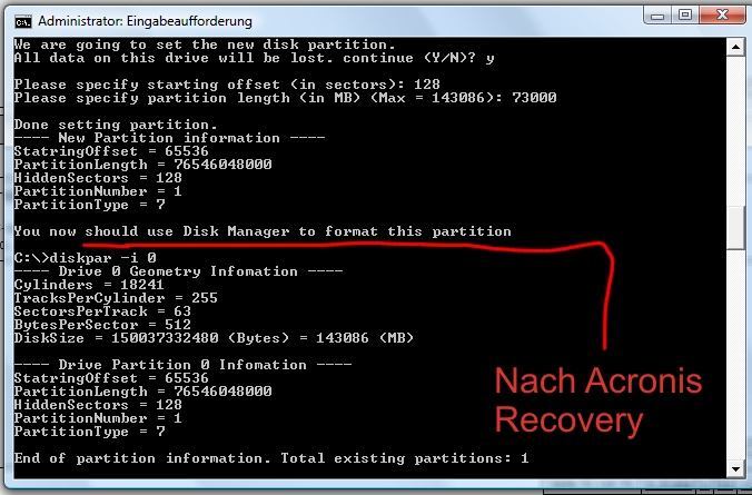

Da die SSD morgen kommt habe ich schonmal ein wenig rumgespielt.
z.B. habe ich bei meiner jetzigen Systemplatte (Velociraptor) versucht 128 kb einzustellen um dann ein neues Backup zu ziehen (ist ja scheinbar unnötig)
Der Anhang zeigt mein Ergebnis. Ich denke so vorgegangen zu sein, wie es der OCZ Guide erklärt. Danach habe ich ein Image mit Acronis TI 2010 eingespielt.
Habe aber jetzt ein 64 kb Alignment, oder?

@ Los
TrueImage 2010 ändert das Alignment beim wiederherstellen also nicht?
D.h. ich kann ein Backup meiner System Partition machen, die Intel G2 anschließen, unter Vista mit Diskpart auf 128kb Alignment partitionieren und formatieren, danach das Image zurückspielen?
Ja...
Und falls etwas bei "freien Platz davor" steht, darf das nicht verändert werden.
Mein Alignment ist zb 64k. (Das geht allerdings nur mit Diskpar):
Beim Restore steht "Freier Platz davor 63,5kb".
Ändere ich den Wert auf 0 ist das Aligment futsch.
Ich muss also nochmal restoren und die 63,5kb so belassen.
Unter der Datenträgerverwaltung sieht alles normal aus.
Gucke ich aber unter Acronis Disk Direktor hab ich mehrere Lücken zwischen den 4 Partitionen.
Die darf ich halt nur nicht verändern.
Bei einem Alignment von 1024k sieht das wieder anders aus.
