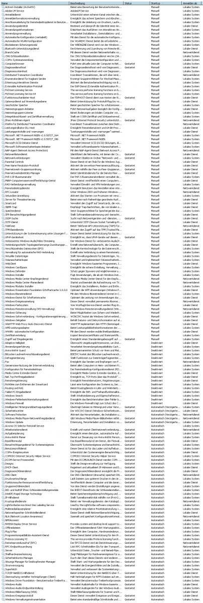

glaub kein wort... viele dienste sind wirklich fluessiger als fluessig
siehe diese liste
(doofes forumsystem hat das lange gif einfach in ein kurzes jpeg umgewandelt :()
aber man kann noch erkennen: 2/3 aller services sind nicht gestartet, weil sie nicht benoetigt werden (hello boottime :cool:).
wenn ein programm denn noch will, kann es einen service dazustarten...
hast du die alle so eingestellt, oder hat windows das getan? die meisten stehen ja auf manuell...was sollen auch alle dienste starten, wenn man manche vll nur bei jedem 2ten start braucht
