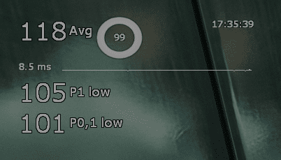

P1 und 0,1 sind ergänzende Infos für mich, die ich bis auf Weiteres permanent im OSD haben möchte, um ein Gefühl dafür zu bekommen. Wenn ich es ganz genau wissen will (das kommt vor), verwende ich CapFrameX.

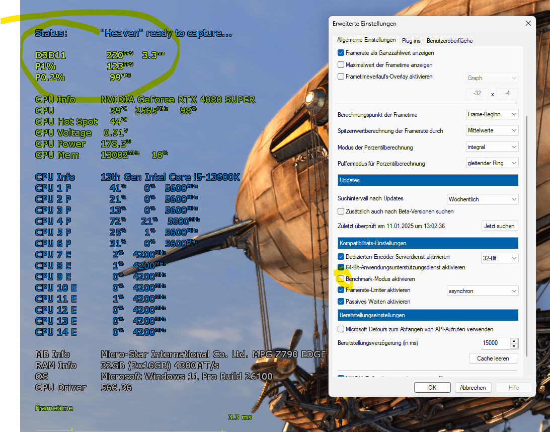

Was mich zu meiner nächsten Frage führt. In CFX werden nämlich ebenfalls Perzentilabfragen angeboten (leider nicht wie bei RTSS P1 und P0,1, sondern 1 und 0,2). Das funktioniert auch ohne BMM des RTSS, was mich wundert, denn ein im Hintergrund laufender Rivatuner ist ja Voraussetzung für das CFX-OSD. What's the trick?

Wüsste jetzt auch kein "Auto"-Feature.
Die Hotkeys sind dazu da, dass Du Werte nur dann bekommst, wenn Du sie brauchst.
Es gibt keinen 10 Sekunden-Reset, wo wieder alles auf Null gestellt wird, sondern die Datenerfassung läuft durch.
Wenn Du also in einen Load-Screen rennst, sind Deine Daten fürn Arsch. Deshalb die Schalter zum Starten und Beenden.
Ok, das stört mich nicht. Wenn ich exakte Daten brauche, erfasse ich mit CFX. Das RTSS-OSD ist nur zum ab-und-zu-hingucken.

So, der Benchmark-Mode bleibt eingeschaltet. Anzeigen lasse ich P1 und P0,1 aber nur im kleinsten der drei Overlays. Also dann, wenn ich's wissen will.

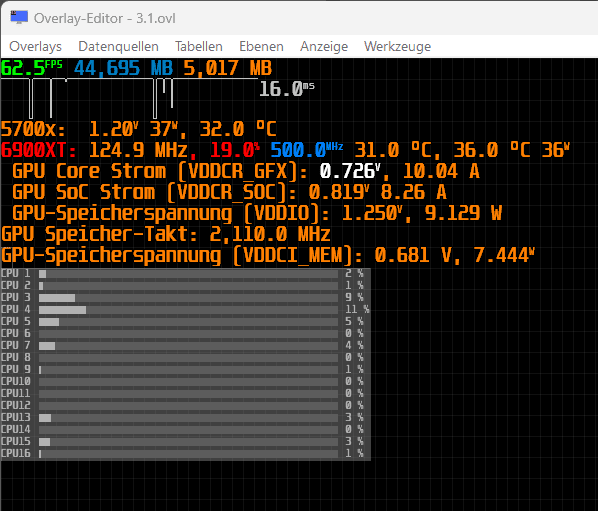

Jupp. Clock, Package Power und Temperatur wieder da.
Tool genannt HWInfo nicht mehr nötig.

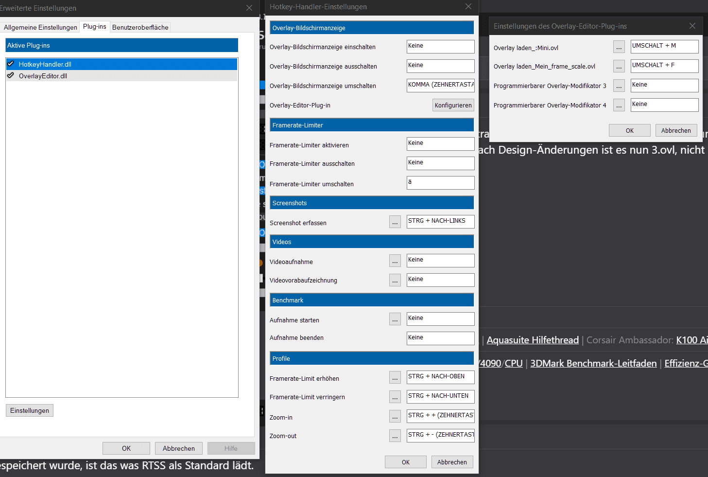

Ich hab auch eine Frage: Wie befiehlt man dem RTSS, ein bestimmtes aus einer Reihe von OVLs als Standard zu betrachten, der nach dem Start der 3D-Anwendung als Overlay sichtbar ist? Die simpelste Denkweise, aufsteigende Dateinamen zu verwenden, fruchtet nicht. RTSS bevorzugte jahrelang 2.ovl, was okay war für mich. Nach Design-Änderungen ist es nun 3.ovl, nicht okay.
Klar, ich könnte die Dateinamen einfach tauschen. Des Rätsels Lösung interessiert mich aber schon.
Das letzte, das gespeichert wurde, ist das was RTSS als Standard lädt.

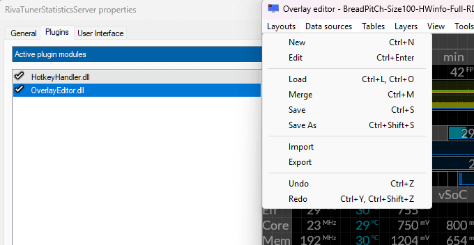

@ShirKhan da kann ich Dir grad nicht folgen. Ich kenne das nur so, dass RTSS jenes OVL nimmt, das Du zuletzt im Overlay Editor geladen hast (nicht gespeichert):
Ich fände Game-abhängige OVL ja auch super, gibts aber nicht, und auch nicht auf der Roadmap.
Genau so ist es, soeben kurz erforscht. Danke @HisN für die gedankliche Richtung, danke @Bread für die Lösung.
@ShirKhan Du kannst im Hotkey-Plugin Tastenkombinationen zum laden deiner bevorzugten Overlays vergeben.

Danke, weiß und mach ich schon lange.

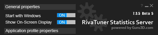

ps: Ich habe Rivatuner separat heruntergeladen 7.3.5 Beta 5. Weil ich nicht Afterburner nutze, sondern HWinfo.

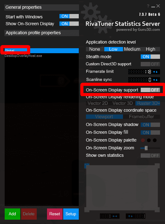

Hast Du zufällig im Global Profil vom RTSS das OSD verboten?
Viel mehr fällt mir dann auch nicht ein.
Da habe ich nichts verändert. Wobei die Option finde ich nicht mal. Ergibt aber auch nicht wirklich Sinn. Der einzige Zweck von RTSS ist OSD bereitzustellen. Und dann soll das Tool eine Option haben, die den Selbstzweck verbietet?^^
Ah, jetzt sehe ich es. Nicht unter Optionen, sondern auf der grafischen Oberfläche.
Auch noch? Aber ist an, wobei ich auch Anwendungen extra hinzugefügt habe und auch Reset-Button gedrückt.
