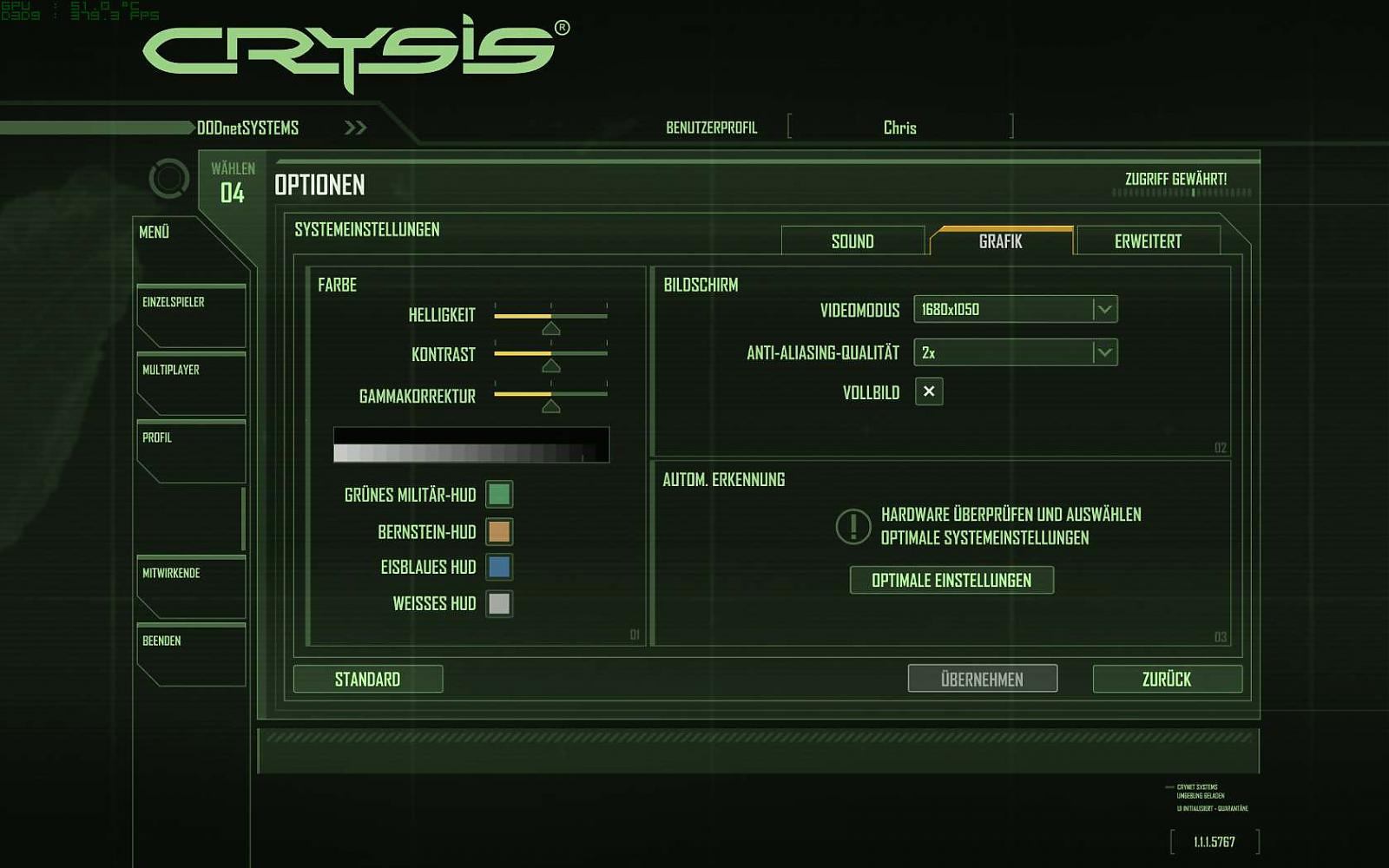

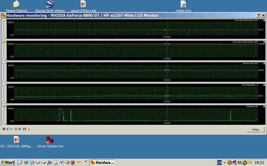

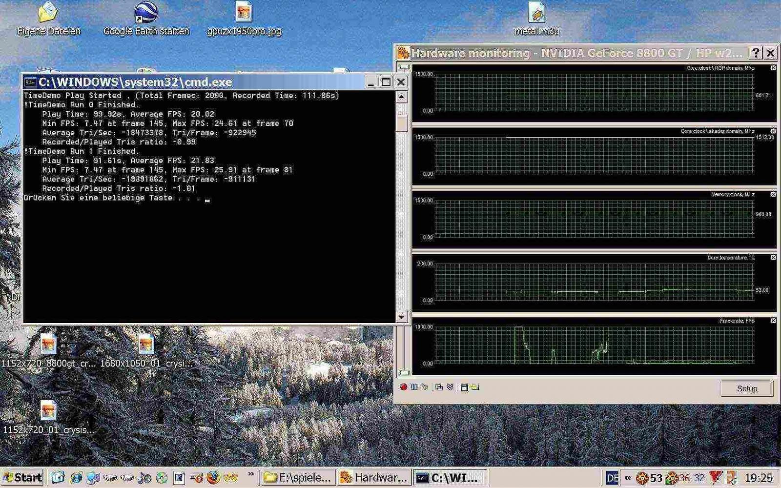

Ich kann nur sagen, dass ich hier noch eine PNY 8800gt 512MB habe und mir ernsthaft überlegt habe welche ich behalten soll. Bin jetzt aber froh dass ich mich für die Palit entschieden hab. Läuft angenehm leise und bleibt erstaunlich kühl. Ich schau mal ob ich jetzt die Benchmark-Screens hochladen kann.

Sind die temps unter Last?
Wenn JA WOW!

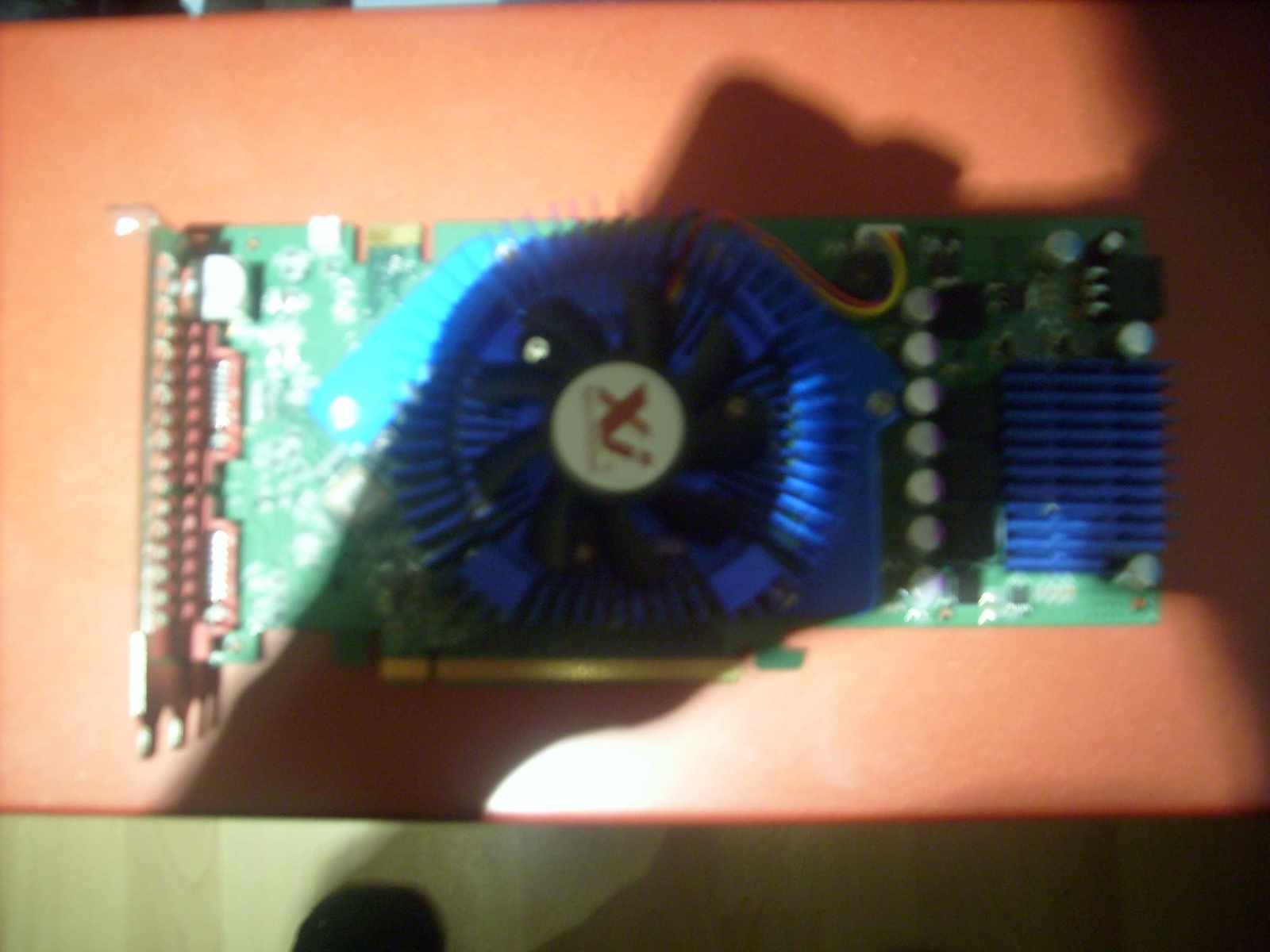

Und gibt es eine Foto von die Palit Karte.
meine wird wohl erst Morgen kommen.DHL kommt nicht aus die Puschen....
