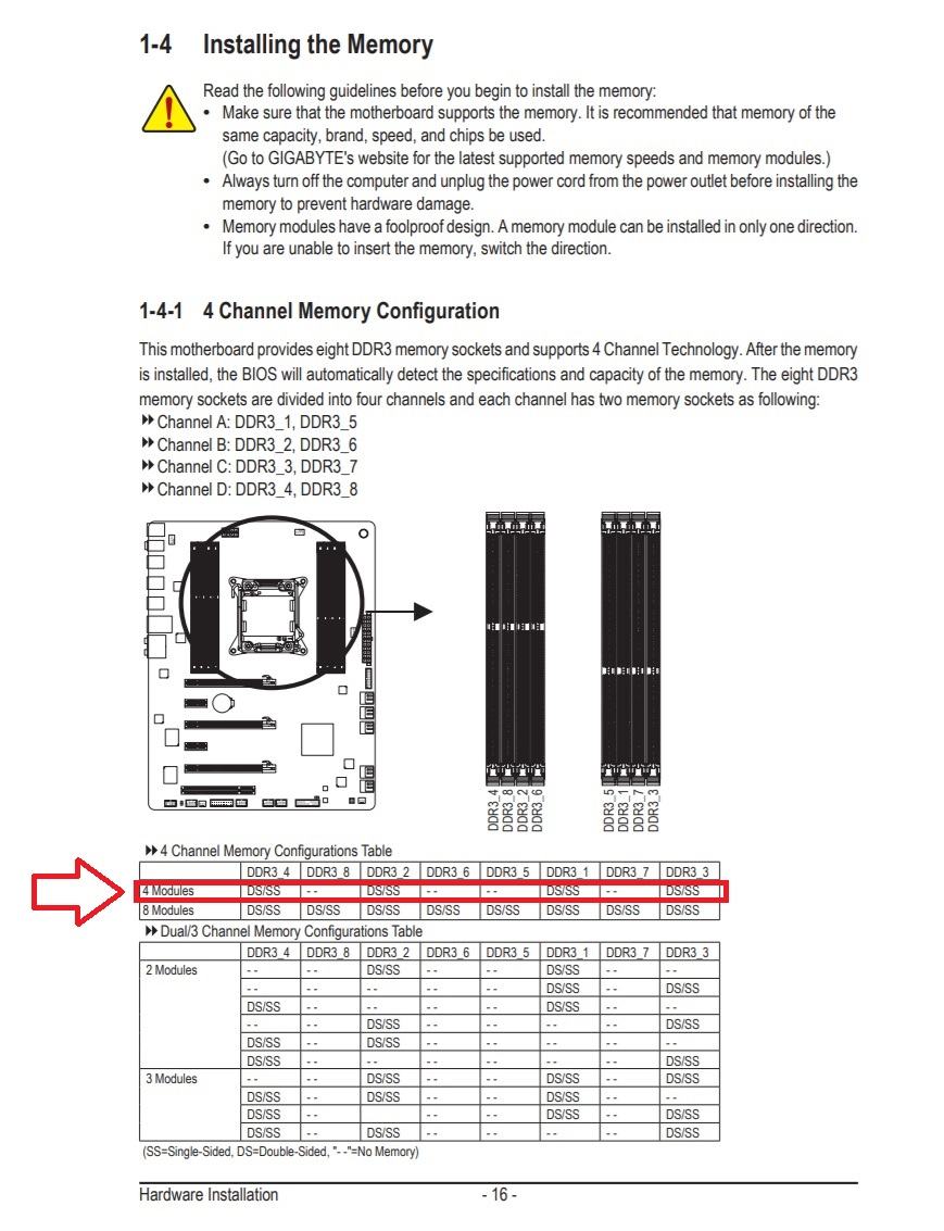

Es handelt sich um dieses MB: https://www.gigabyte.com/de/Motherboard/GA-X79S-UP5-WIFI-rev-10#ov
Die RAM-Module sitzen richtig.
Da lässt sich auch nichts falsch machen, da 8x8 = 64GB alles voll besetzt ist.
Zuvor waren, wie bereits beschrieben, 8x4 = 32GB drauf.
Also kann es nicht am Arbeitsspeicher liegen.

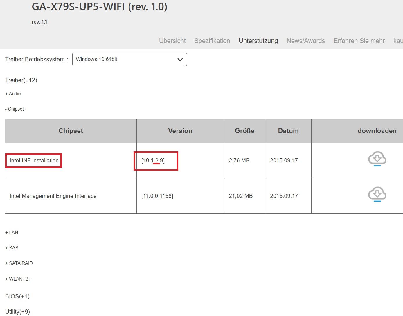

Exakt das ist der Fehler, die Intel Chipsatztreiber Version 10.1.1.27 ist nicht für die Intel Server Mainboards geeignet.
Wer hat den falschen Intel Chipsatztreiber installiert, du selbst oder Windows?
Die Intel Server (Xeon) Mainboards haben immer Treiber Version 10.1.2.XX.
Du musst einen passenden Intel Chipsatztreiber finden.
Auf der Gigabyte Homepage für dein Gigabyte GA-X79S-UP5-WIFI Mainboard sieht das so aus wie auf dem Bild unten.

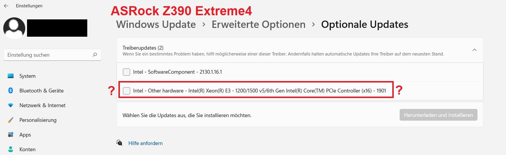

Das Kuriose an der Sache ist, bei meinem ASRock Z390 Extreme4 Mainboard installiert mir Windows update den Intel Chipsatztreiber für die Intel Server Mainboards, mit fatalen Auswirkungen inklusive PC Crash.
Wenn ich dann den richtigen Intel Chipsatztreiber installieren will verweigert Windows die Installation mit dem Hinweis das der Intel Chipsatztreiber nicht kompatibel ist.
Auf Umwegen bzw. mit Bestätigung das der "falsche" Treiber trotzdem installiert werden soll funktioniert die Intel Chipsatztreiber Installation.
