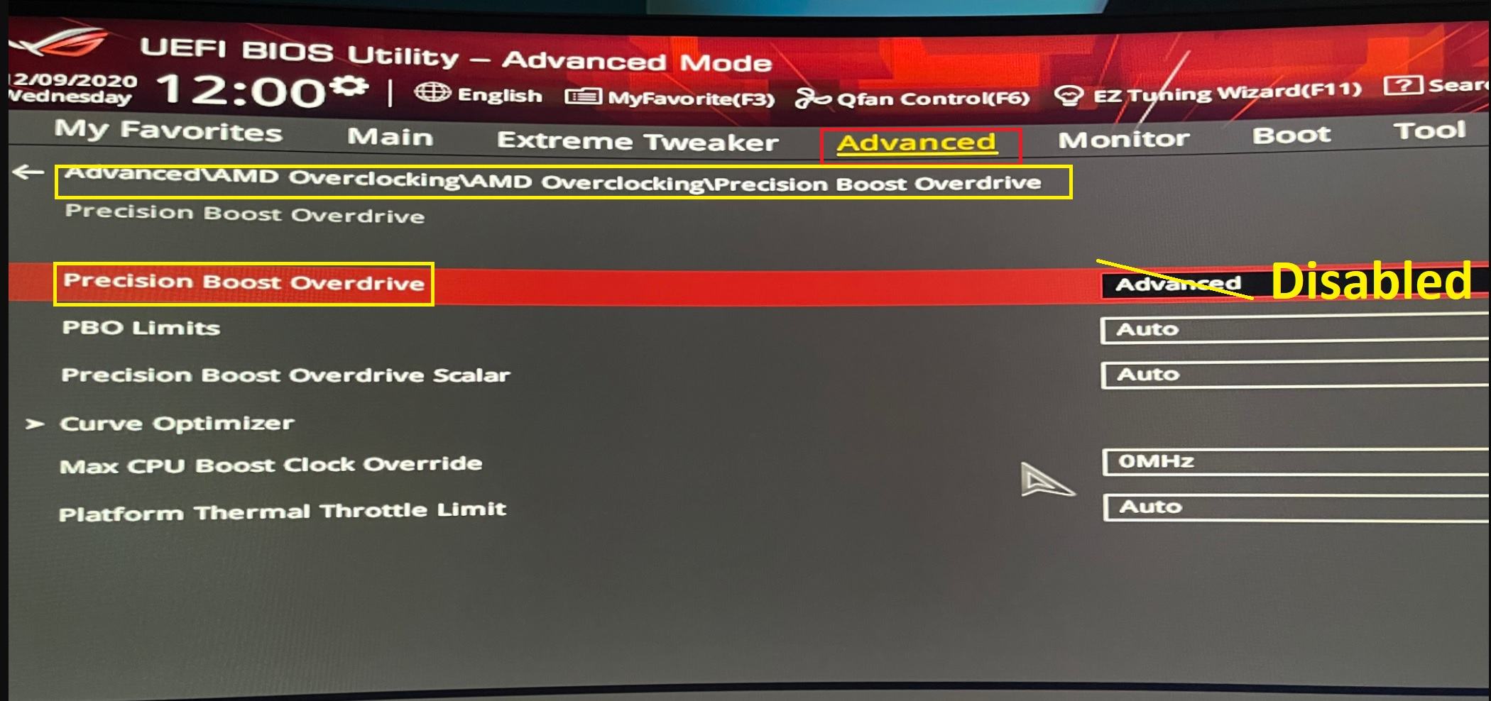

2) Der AMD Grafiktreiber übertaktet in manchen Fällen die CPU automatisch durch Veränderung der Bios Einstellung.
Deaktiviere bei dir im Bios PBO (Precision Boost Overdrive), die Einstellung mit der Taste F10 (Save & Exit) speichern.
Wenn du beim nächsten PC Crash im Bios nachschaust sollte PBO immer noch deaktiviert sein, ist PBO wieder aktiviert hat der AMD Grafiktreiber deine CPU übertaktet.
Du kannst auch im AMD Grafiktreiber mit dem Tool Radeon Software Slimmer 1.6.0 die CPU Übertaktungsfunktion deaktivieren.

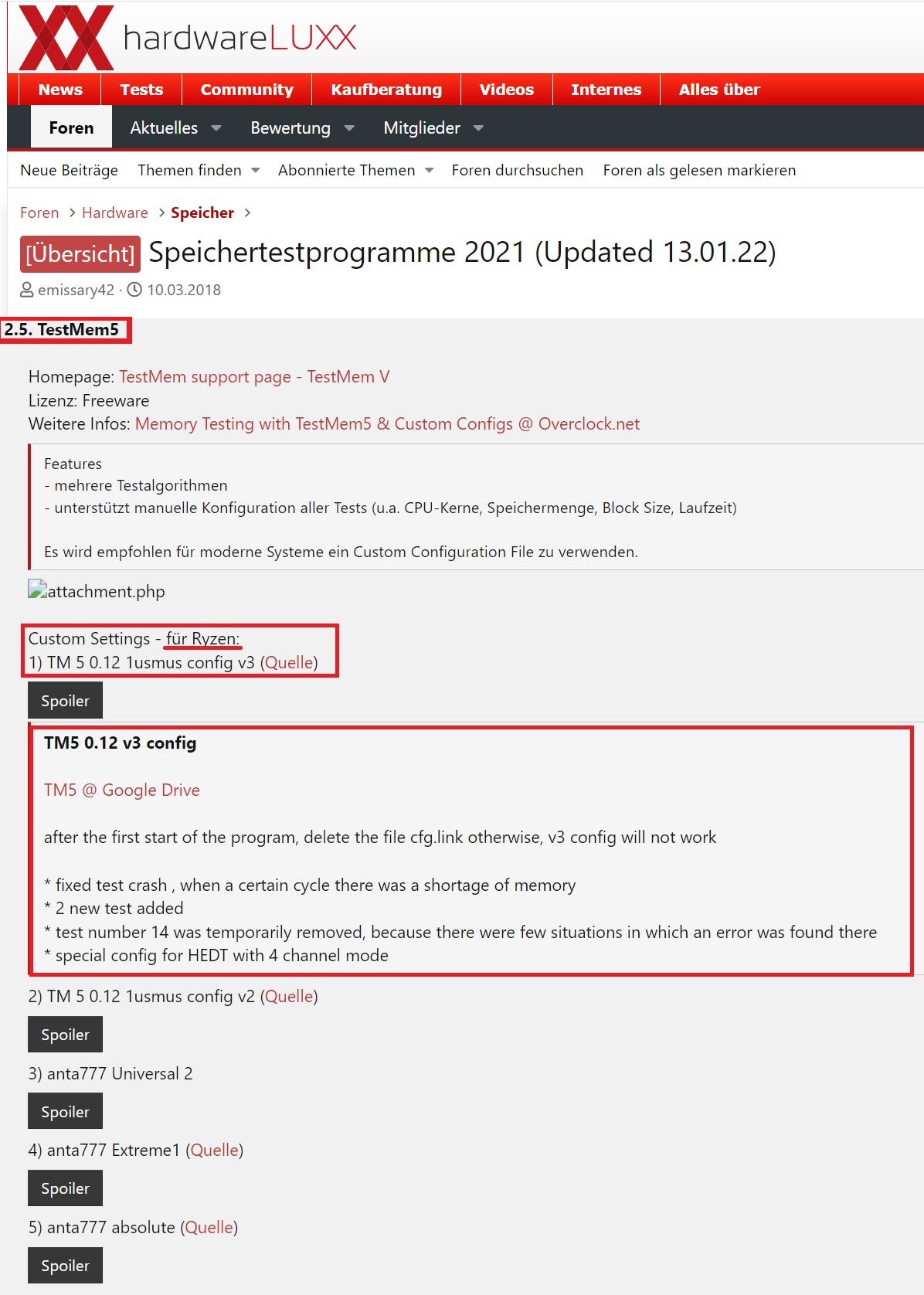

4) Bei den AMD Ryzen CPU´s sind Ram Fehler relativ schwierig zu finden, MemTest86(+) oder der Windows Ram Test zeigt bei Ryzen CPU´s meistens keine Fehler, obwohl der Ram Fehlerhaft läuft.
Mit TestMem5 kannst du den Ram zuverlässig in Windows testen, Ram Fehler werden mit diesem Programm besser erkannt als mit z.B. Memtest86(+) oder dem Windows Ram Test.
Download TestMem5 : https://www.overclock.net/threads/memory-testing-with-testmem5-tm5-with-custom-configs.1751608/
Hier sind mehrere Ram Test Programme gelistet, unter anderem auch TestMem5: https://www.hardwareluxx.de/community/threads/speichertestprogramme-2021-updated-30-10-21.1195136/
Es gibt mehre TestMem5 Custom Settings für Ryzen CPU´s (Bild unten).

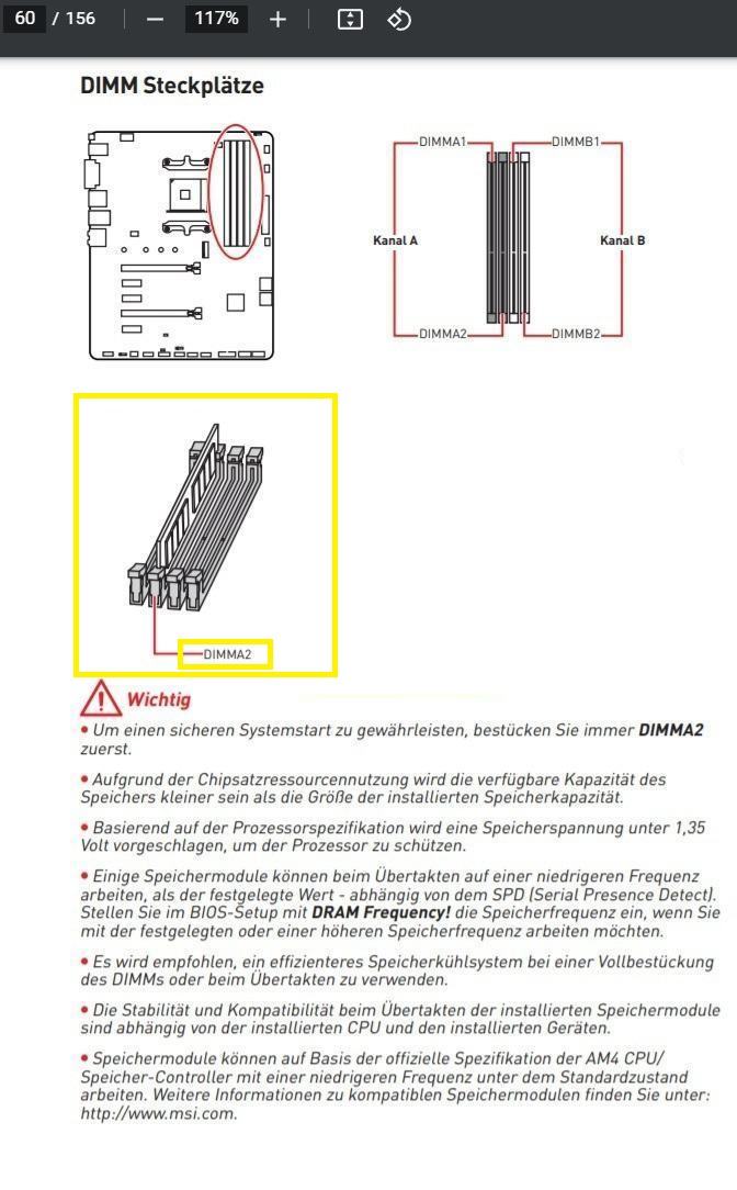

5) Steckt der Ram in Ram Slot A2 und B2?

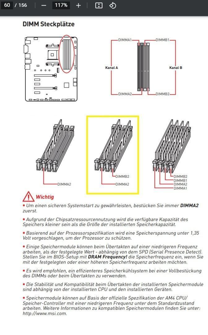

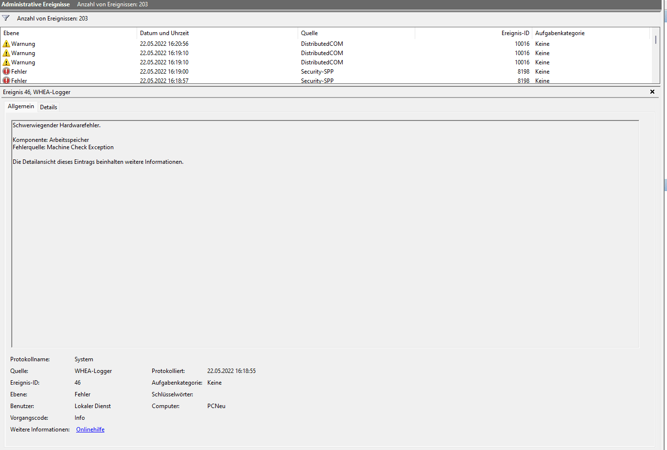

Habe auch noch mal was herausgefunden. Unter "Ereignisanzeige" zeigt der mir bei dem WHEA Logger folgendes:
Hießt es dann, dass mein Ram defekt ist?
...Hießt es dann, dass mein Ram defekt ist?
Möglich aber nicht 100% sicher.

Hast du schon den TestMem5 Ram Test gestartet den ich dir in meinem Post 9 abschnitt 4 mit Download Link gelistet habe, und zeigt der TestMem5 Ram Test Ram Fehler?
Wenn TestMem5 Ram Fehler zeigt würde ich den Ram in Ram Slot A2 mit dem TestMem5 Ram Test einzeln testen.
Damit kannst du prüfen ob nur ein Ram Riegel defekt ist oder ob beide Ram Riegel nicht kompatibel sind.
Wenn ein Ram Riegel Fehlerfrei läuft ist der andere Ram Riegel defekt ist, würde ich den defekten Ram mit Tesafilm als defekt markieren und den Ram Reklamieren.

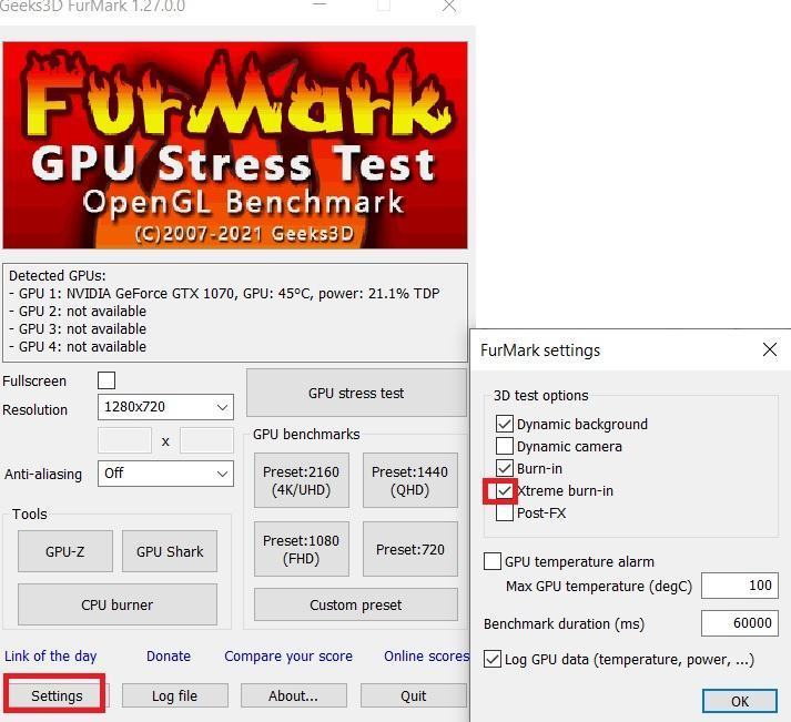

@MA784 Es kann aber auch sein das das Netzteil Probleme mit der Spannung hat, z.B. ab 250 Watt Netzteil Auslastung und die Ram Probleme erst dann anfangen.
Dafür solltest du die CPU und die Grafikkarte zusammen mit Prime95 und Furmark mit Haken bei Xtreme Burn-in auslasten, zusätzlich TestMem5 laufen lassen.
Fast jedes Spiel verursacht mehr GPU Auslastung als Furmark ohne Haken bei Xtreme Burn-in.
