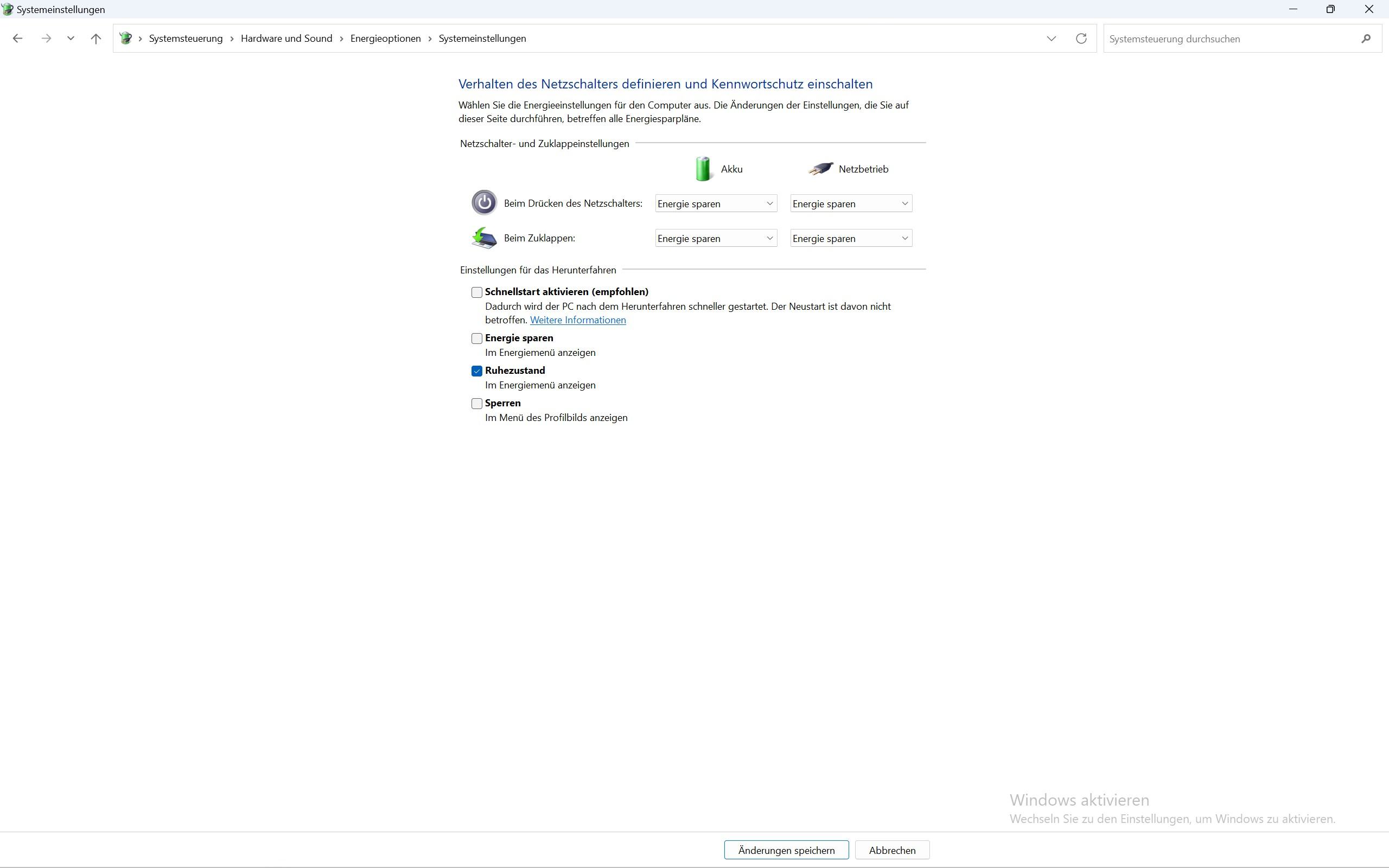

Außerdem den Ruhezustand und den Schnellstart deaktivieren, weil der Ruhezustand oder Schnellstart für Grafiktreiber Probleme bekannt ist.

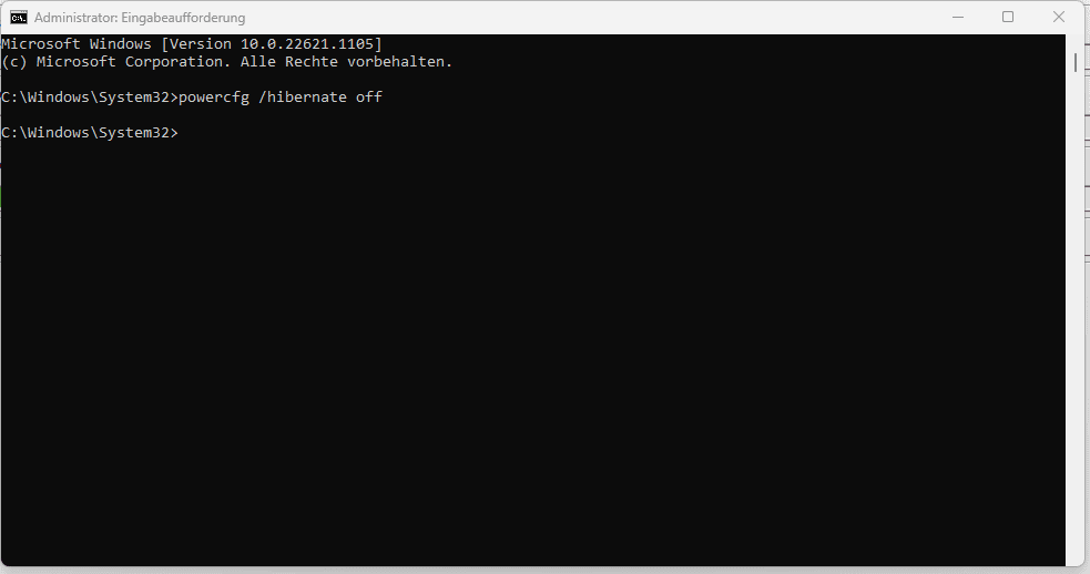

Schnellstart, Hybrider Ruhezustand und Ruhezustand über die Eingabeaufforderung deaktivieren
  • Startmenü öffnen cmd.exe eintippen und per Rechtsklick als Administrator starten
    • Oder Windows-Taste + X drücken und Eingabeaufforderung (Als Administrator) starten
  • Den Befehl
    • powercfg /hibernate off oder
    • powercfg /H off

Ich habe die Grafikkartentreiberversion 22.10.3 installiert.

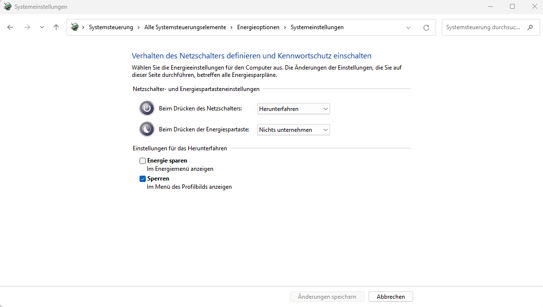

Den Ruhezustand habe ich ebenfalls deaktiviert:
Ob das erfolgreich war - weiß ich nicht.
Das sieht dann so aus wie im Spoiler Bild unten, der Schnellstart fehlt dann.
ruhemodus-jpg.845670

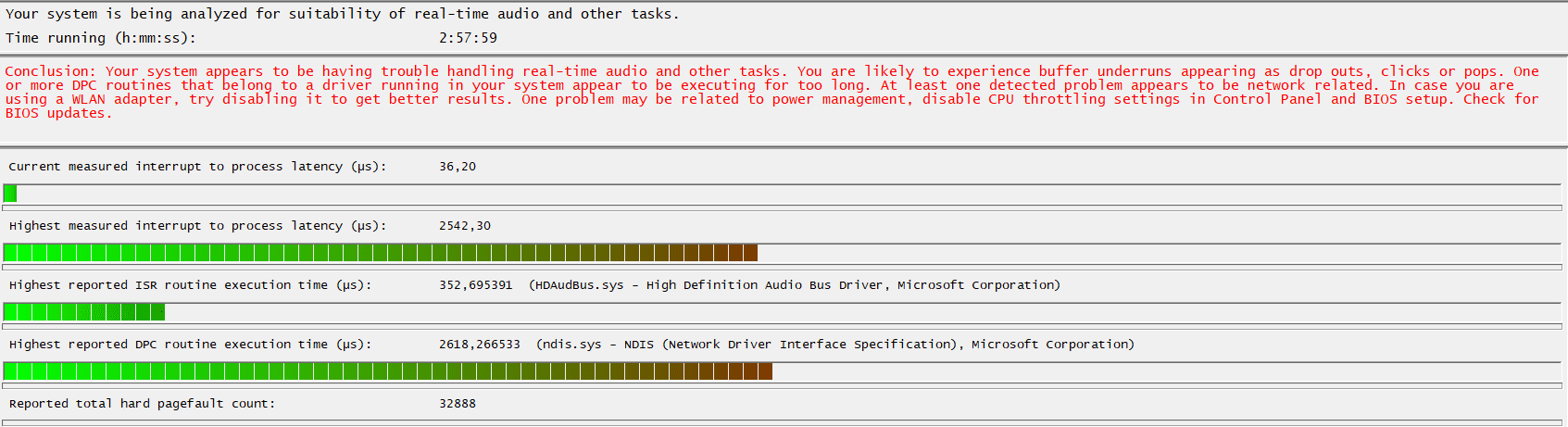

ich habe es einmal durchlaufen lassen und habe einen Screenshot und den "Bericht" hinzugefügt.

Das ist auf jeden Fall ein Latenz Problem mit den beiden Realtek Lan Treibern und dem Realtek Audio Treiber.
Wahrscheinlich sind die Treiber von ASRock vom Juli und August 2022 zu alt.
Realtek Lan Treiber bekommst du direkt von Realtek (oben der erste Win11 Auto Installation Program): https://www.realtek.com/en/componen...0-1000m-gigabit-ethernet-pci-express-software
Den aktuellen Realtek Audio Treiber Version 9462.1 (_UAD_WHQL) von hier: https://www.station-drivers.com/dow...ek_uad_9462.1_asrock(station-drivers.com).zip

Definitiv! Hab ich mir aber bei dem Fehlerbild schon gedacht...
wie lange lief das Tool bei dir und hast du zwischendurch auch am Rechner was gemacht?
Meine Erfahrung ist, lässt du das tool offen und "arbeitest" oder zockst am Rechner, dann sollten auf dauer noch höhere Latenzen bei rumkommen.
Mein Tipp, wenn das tool nur kurz gelaufen ist, einfach mal länger laufen lassen und erneut schauen... es kann nämlich auch der graka treiber sein der doch noch probleme macht, oder netzwerktreiber oder was auch immer...

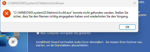

Die Realtek Lan Treiber konnte ich problemlos installieren.
Bei der Installation von dem Audio Treiber ist bei der Deinstallation eine Fehlermeldung gekommen. Die Installation wurde nach dem Neustart als "erfolgreich" bezeichnet.
Bei der Aufzeichnung war ich am COmputer.
Ich werde jetzt nochmal eine Aufzeichnung machen während ich am spielen bin.

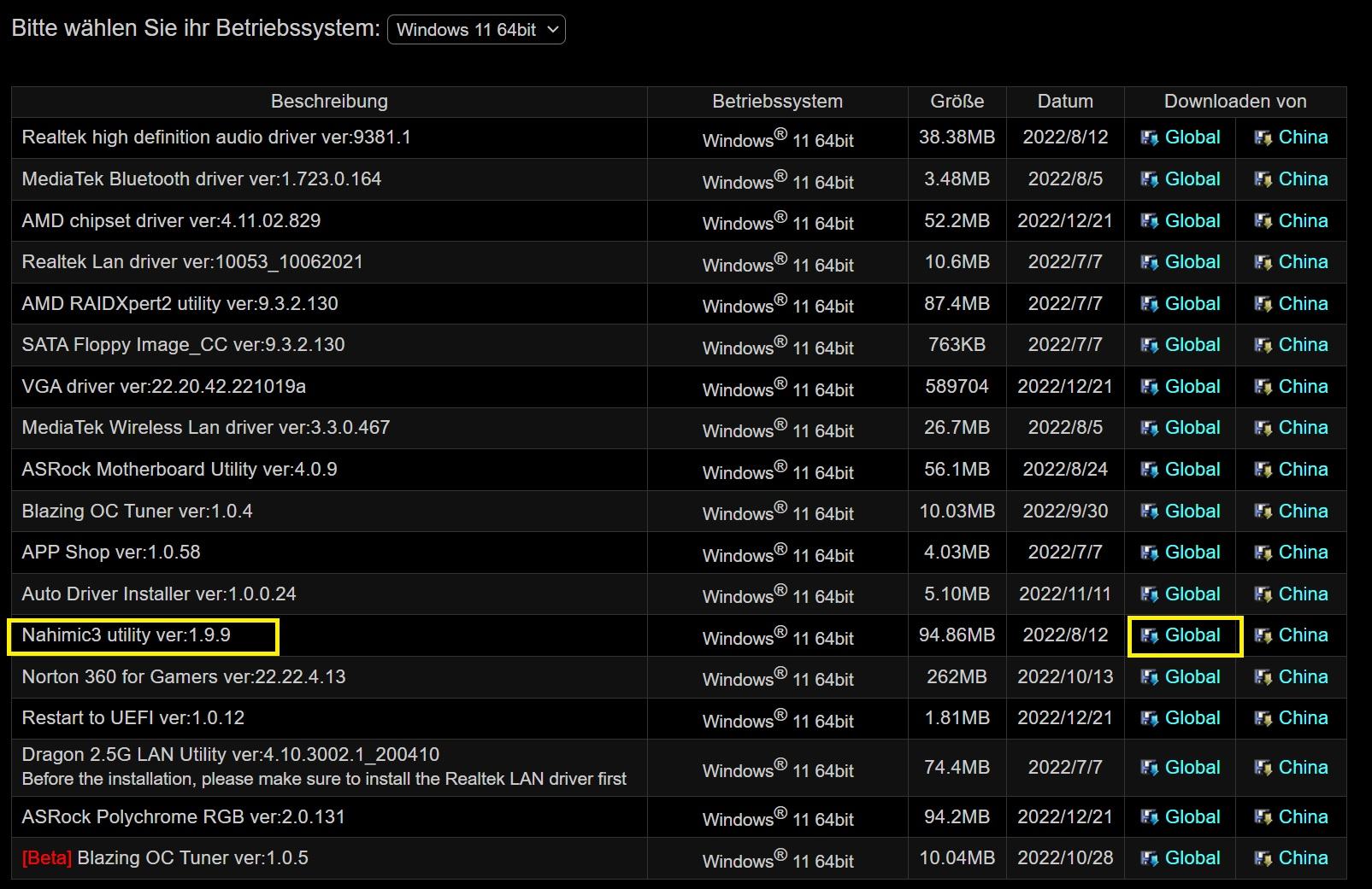

weil der aktuelle AMD Grafiktreiber wahrscheinlich Grafikkarten der RX 6000 Serie zerstört.
hat sich als falsche Vermutung herausgestellt.
Quelle: AMD und letztes Video von GamersNexus
Nach der Installation von Nahimic wurde nach kurzer Zeit folgendes angezeigt:
Your system seems to be having difficulty handling real-time audio and other tasks. You may experience drop outs, clicks or pops due to buffer underruns. One problem may be related to power management, disable CPU throttling settings in Control Panel and BIOS setup. Check for BIOS updates.
LatencyMon has been analyzing your system for 0:06:10 (h:mm:ss) on all processors.

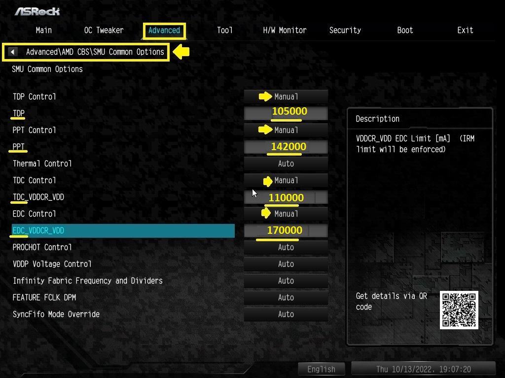

Ich vermute das die Ryzen 7 7700X CPU außerhalb der Spezifikationen liegt und mehr Spannung braucht, das äußert sich dann in Latenz Problemen.
Den Energiesparmodus in Windows hast du hoffentlich nicht aktiviert? Weil das genau zum Problem passen würde.
Ist bei dir der 85 Watt ECO Mode im Bios noch Eingetragen?
Du kannst die Werte unten für die Ryzen 7 7700X (105 Watt TDP) Manuell im Bios Eintragen.
TDP 105000
PPT 142000
TDC 110000
EDC 170000
Oder mal den 65 Watt ECO Mode testen.

Das System lief mehrere Tage gut bzw. ruckelfrei. LatencyMonitor hatte in schwarzer Schrift angezeigt, dass die Stromversorgung leichte Probleme bereitet und die Netzwerkverbindung über ein LAN-Kabel hergestellt werden sollte. Dies habe ich auch einmal gemacht. Keine Probleme bis dahin.
Seit gestern haben sich die Probleme gehäuft und jetzt zeigt LatencyMonitor das gleiche in roter Schrift. Die Netzwerkverbindung mit einem LAN-Kabel hat nicht mehr funktioniert. Die Verbindung ist nur WLAN stabil. Die Realtek-Treiber habe ich jetzt nochmal neu installiert.

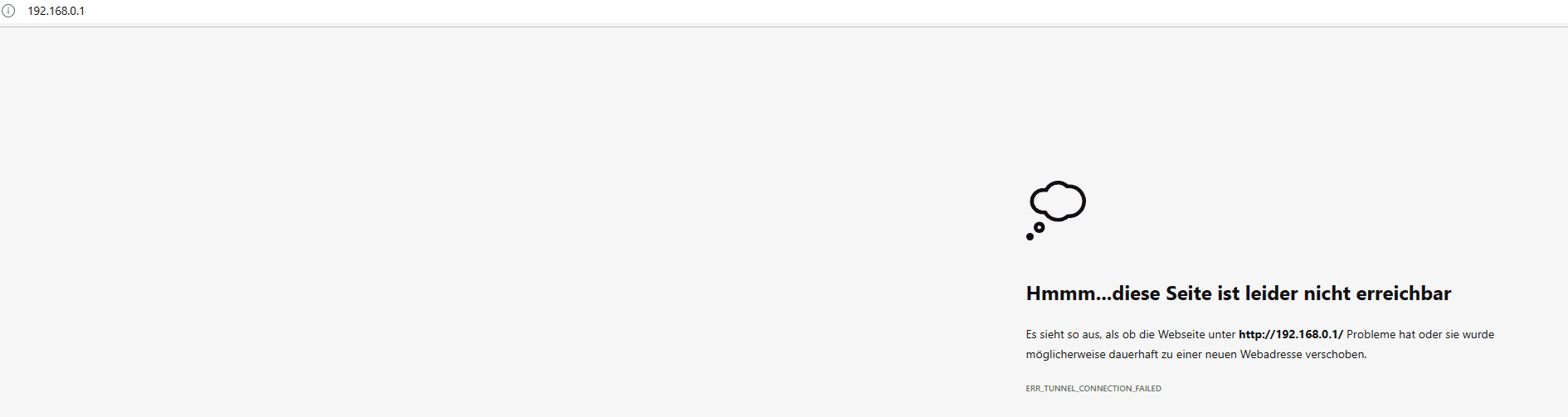

Als Router ist eine ConnectBox installiert. Die macht soweit auhc keine Probleme.
Mit 192.168.0.1 kann mit dem Computer nicht auf die ConnectBox zugreifen. Mit dem Laptop ist das kein Problem. Ich habe auhc schon die aktuellen Treiber installiert. Vielleicht liegt dort der Fehler.
