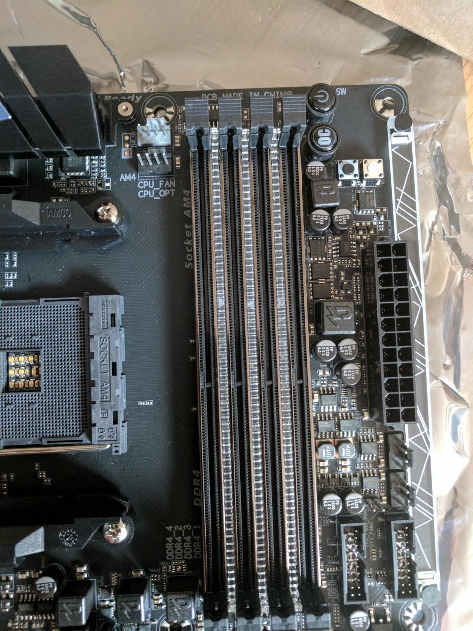

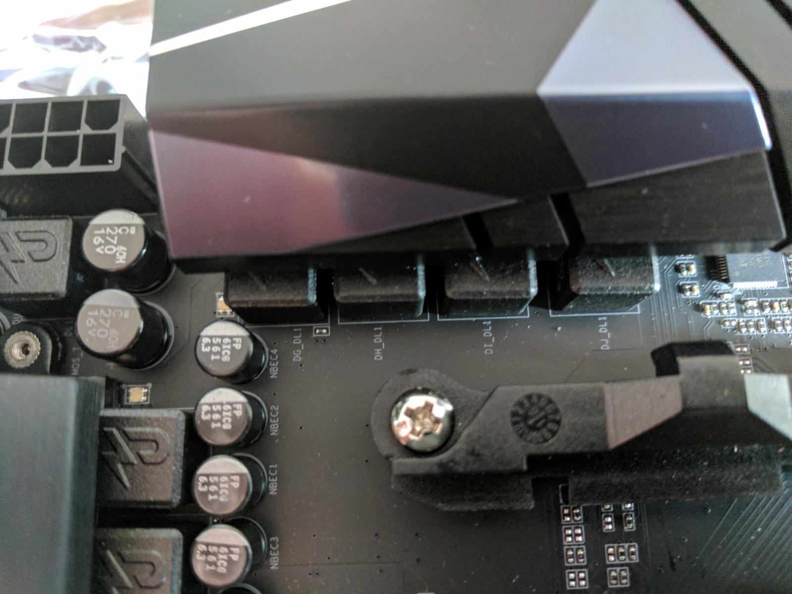

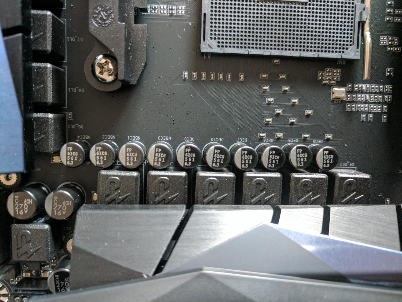

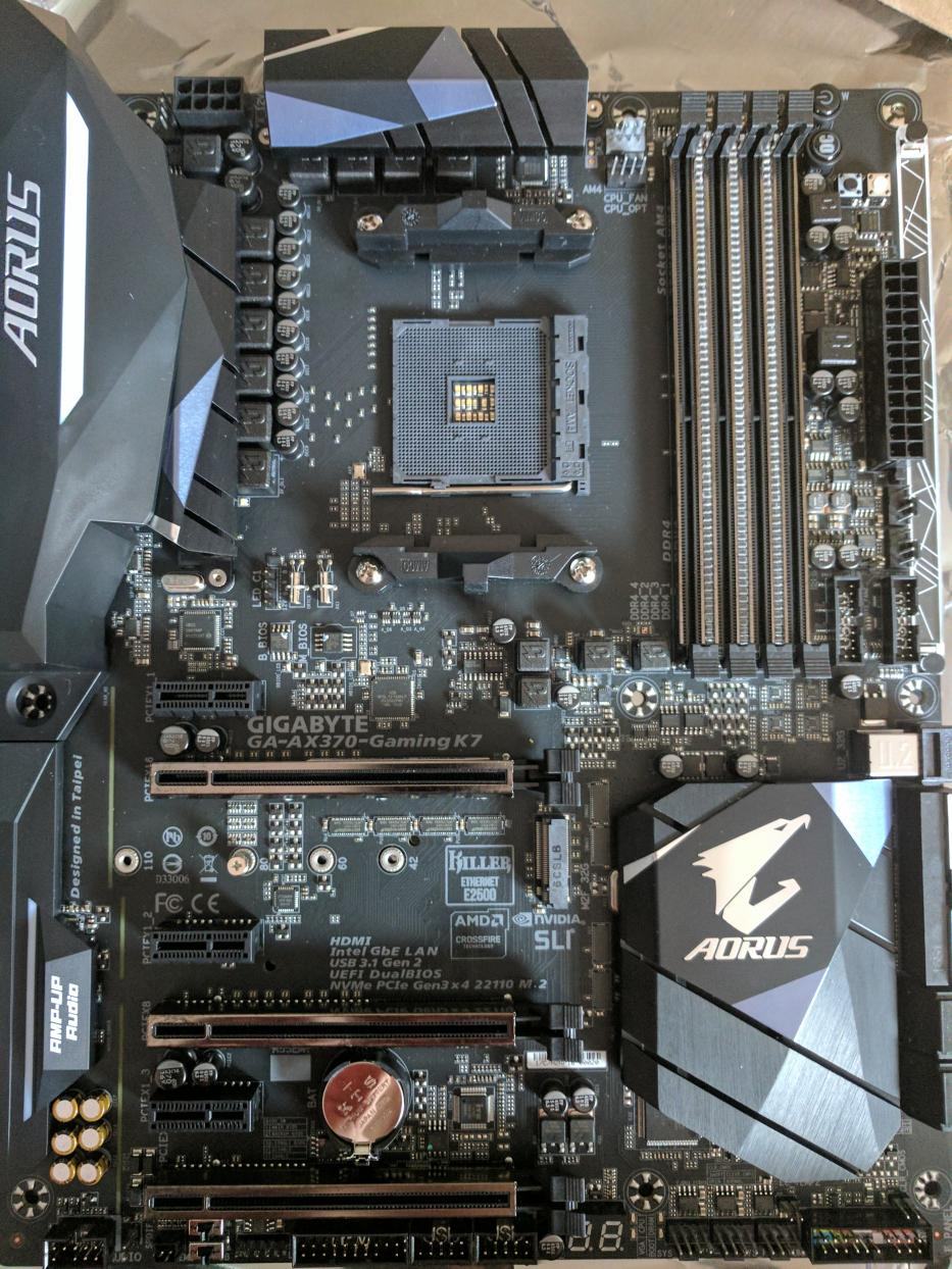

So hier mal genauere Fotos vom Gigabyte AORUS GA-AX370-Gaming K7
Danke, das bestätigt nochmals, dass die Layouts von K7 und Gaming 5 identisch sind; magst du vielleicht noch einen Kühlkörper anheben, um die Bezeichnung von einem der ICs darunter abzulesen?

Wo würde man denn nun das gigabyte k7 nun einordnen, wo du die bilder gesichtet hast?
Interessant wären in der Tat noch die IC Bezeichnungen, jedoch gehe ich stark von einer Bestückung gleich zum Gaming 5 aus.
Dann wäre das K7 wie ein Gaming 5 zu werten, mit einem Vorteil: Den extra Quarz für BCLK OC, was dem Gaming 5 fehlt.
Die VRM Hardware ist kein Hindernis für Gigabyte, um mit dem K7 in der Klasse vom Taichi und CH6 mitzuspielen, eine saubere Implementation der Controller Features im UEFI muss aber auch noch sein.

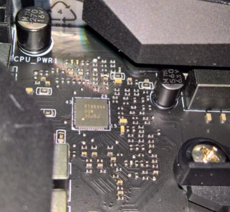

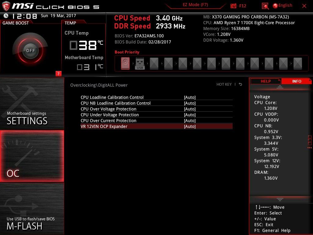

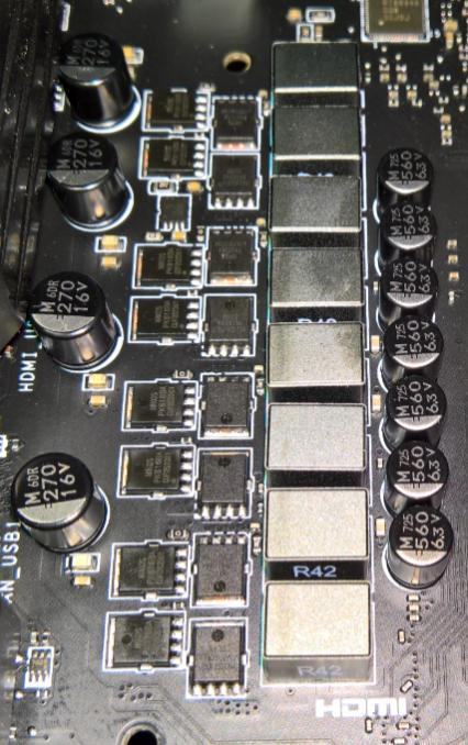

MSI X370 Gaming Pro Carbon ist endlich angekommen.
ModellController
primäre VCC
echte
Phasen
Anzahl
Doppler
highside
MOSFET
lowside
MOSFET
Controller
sekundäre VCC
echte
Phasen
Anzahl
Doppler
highside
MOSFET
lowside
MOSFET
Quelle(n)
X370 Gaming Pro CarbonRT8894A4-2x PK616BA2x PK632BAsiehe CPU VCC2-2x PK616BA2x PK632BAB1
B1

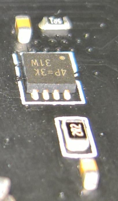

So würde ich das ganze interpretieren. Bin noch etwas am grübeln, was ein "4P=3K" Chip sein soll (Evtl Temperatur-Sensor?).
Hier die Bilder, leider kann man nicht alles richtig lesen, die Bezeichungen in der Tabelle sind aber Korrekt. Dieser 4p=3K ist insgesammt 3 mal verbaut, unter jedem Kühlkörper und einmal auf der Rückseite, siehe Bilder.
Mal die Datenblätter dazu:
RT8894A
PK616BA
PK632BA
:banana:
Dann euch mal viel Spaß beim Takten und danke für die Bilder! :)
Das sind MOSFET Treiber, die nutzt ASUS auch gern. Habe aber grad vergessen, wie deren korrekte Bezeichnung ist.
Die Aufteilung erklärt sich mit den integrierten Treibern im Richtek Controller, der bringt drei Stück für die CPU VCC mit, also braucht es da nur einen externen; für die SoC VCC sind aber keinerlei Treiber integriert, entsprechend braucht es da für beide Phasen je einen Treiber.
Diese VRMs sind aber mal ein ganz neuer Fall für AM4, der meine Liste zugegebener Maßen etwas sprengt: Scheinbar hat MSI die vier PWM Signale einfach direkt an je zwei Hardware-Phasen gelegt und keine interleavenden Doppler dazwischen gehängt. Kein sehr schöner Schachzug. :hmm:
Jetzt wären "4" Phasen und "-" Doppler irreführend, "4" Phasen und "4x" Doppler aber auch... Ich glaube, ich schreibe erst einmal "4x2" in die Phasen-Spalte, falls da jemand eine bessere Idee hat, nur raus damit. :)
MSI steht wohl darauf, bei AM4 VRMs der Exote zu sein...
Ja, schon schwierig zu schreiben. Why_me hat das mir 4 Phasen und je 2 FETs denke ich schon richtig wiedergegeben.

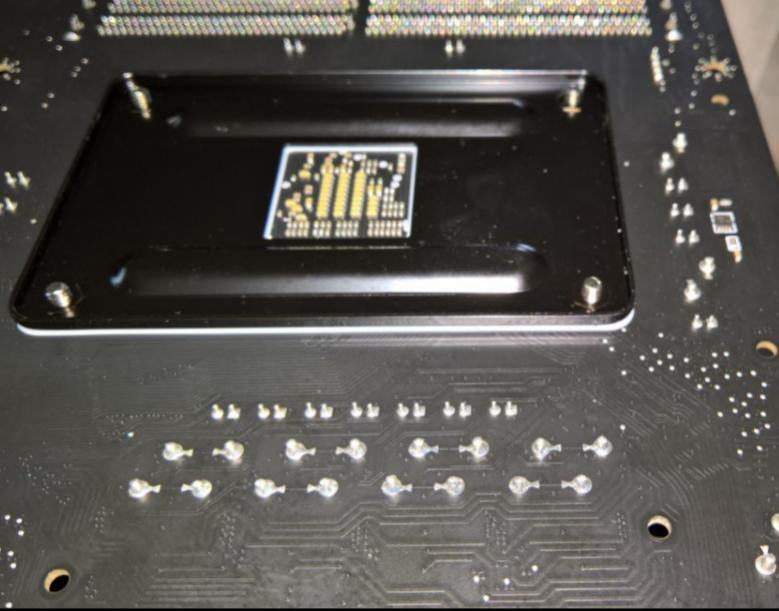

Das Video zeigt auf der Lötseite des Boards keinerlei entsprechende Komponenten:

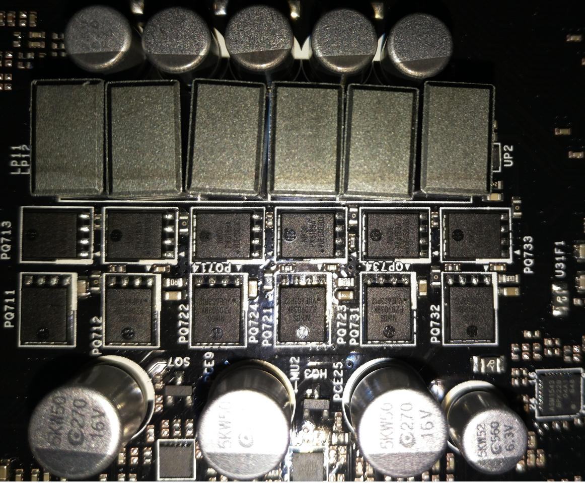

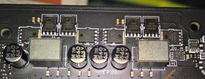

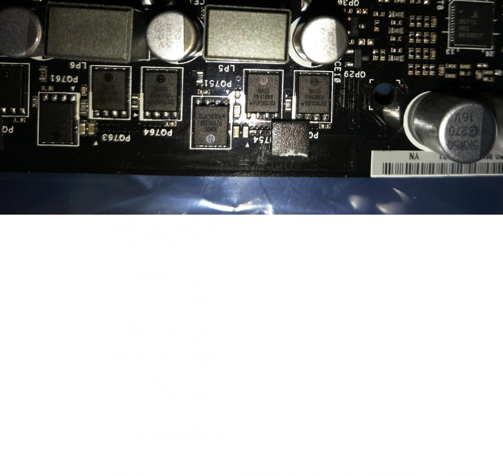

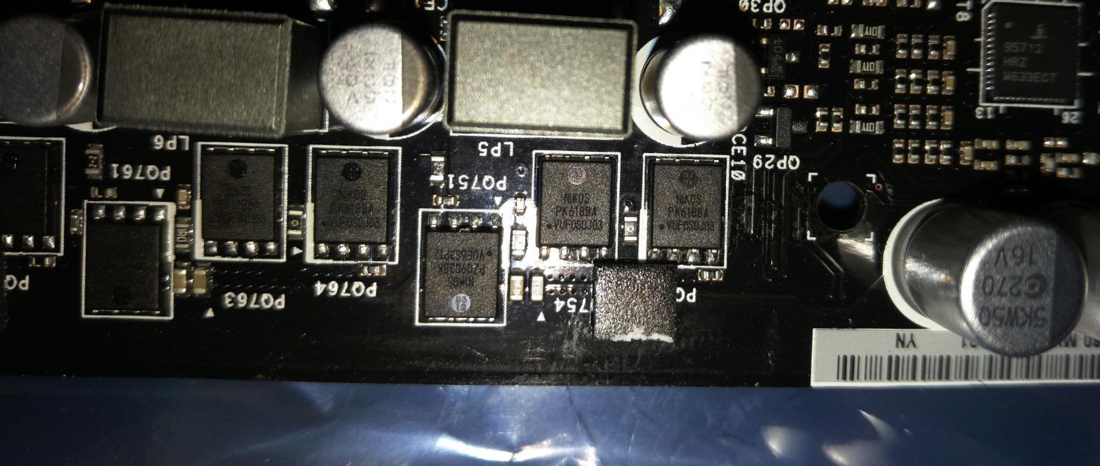

Ich hab mich auch geirrt. Oben hat man 2x PZ618BA + 1x PZ0903BK pro Phase (und 1 Schaumstoffstück als Fake/Abstandshalter)
Obere VRM
Seitliche VRM

So jetzt due Fotos. Drauf steht 3553....
Extra alles nochmal ausgebaut ;)
Alles klar, übernehme ich gleich.
Danke für die weiteren Bilder. :)
Könntest du die Bezeichnungen von diesen ICs nochmal ablesen?
Und nach Möglichkeit vielleicht die Rückseite einsehen?
Ist noch ein Foto mit etwas mehr Abstand drin, wo man alle Phasen sieht (horizontal und vertikal angeordnete)?

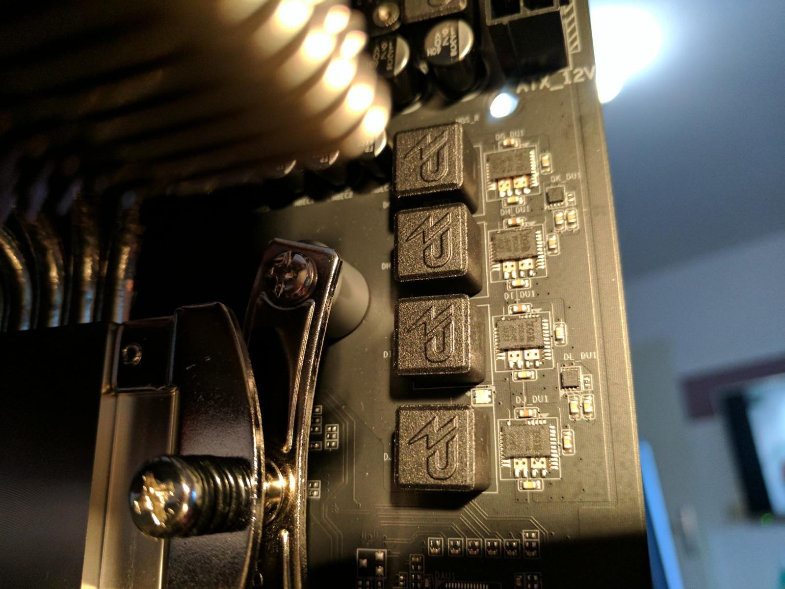

Mein Board riecht etwas angeschmort, aber meine CPU kommt erst Di o Mi.
Wenn ich das Board ohne CPU/RAM nur mit einem angeschlossenen Lüfter starte, sollte der Lüfter dann angehen oder gibt es gar keine Reaktion?
Ich kann es dir nicht sicher sagen, aber ist ein PWM Lüfter oder wird er per Versorgungsspannung gesteuert?
Vielen Dank, dass du dir die Mühe gemacht hast! :)

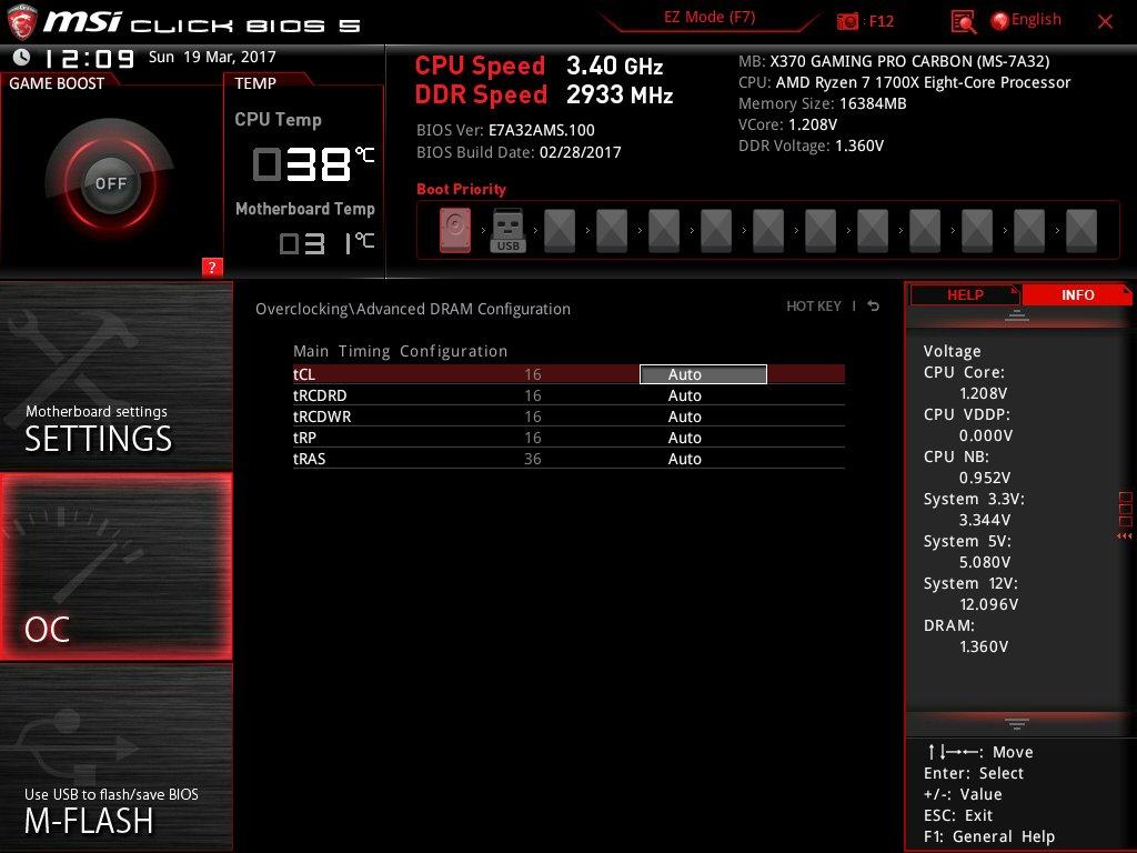

Btw. das BIOS vom MSI X370 Carbon ist im vergleich zum Asus Prime X370 PRO auf den ersten Blick der Hammer.
Nicht was die Leistung und so angeht, das hab ich noch nicht testen können, da fehlt noch die Zeit. Aber was man da alles einstellen und an Infos auslesen kann, da sieht das ASUS kein land gegen.... kann auch sein, dass ich das beim ASUS noch nicht gefunden hab.

Der RT8894A Controller scheint echt interessant zu sein, den muss ich mir bei Zeiten wohl doch nochmal ganz genau anschauen.

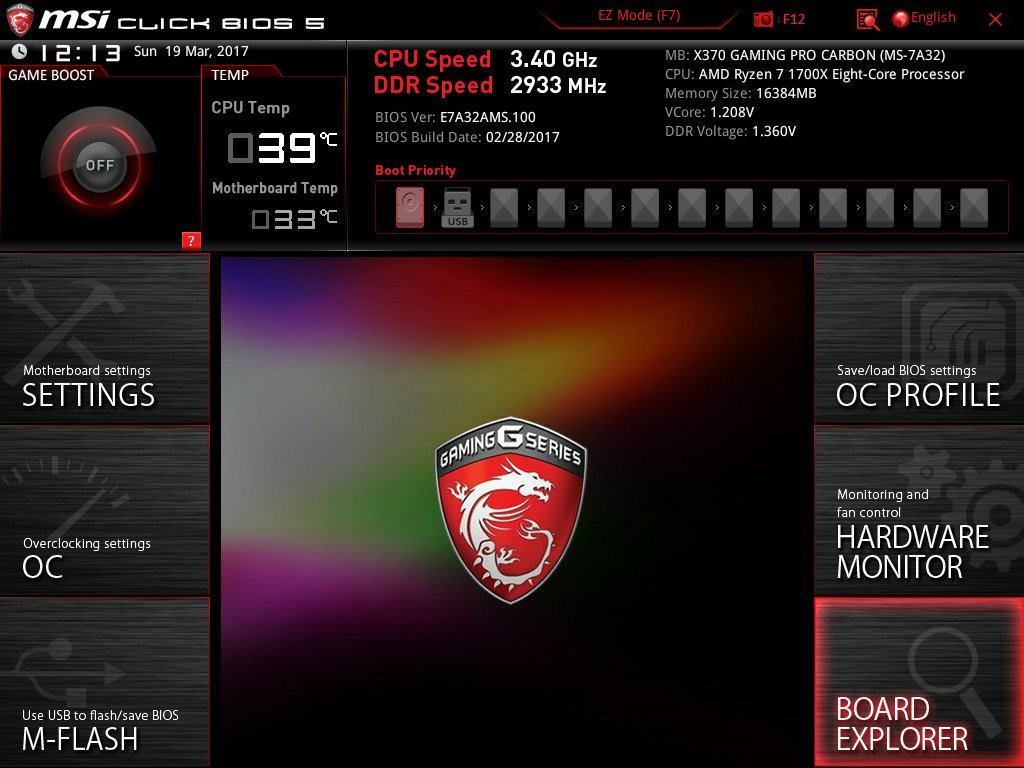

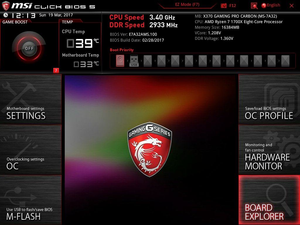

Könntest du eventuell ein paar Screenshots aus dem UEFI liefern?
MSI Carbon BIOS. Immer noch die erste Version, da das neuere BIOS besser mit Haswell-E laufen soll, überspringe ich es erstmal.
BIOS 1.1 Changelog:
- When Haswell-E CPU Raito over 37 and then system may become instable.
- Improved system stability.
:hmm:

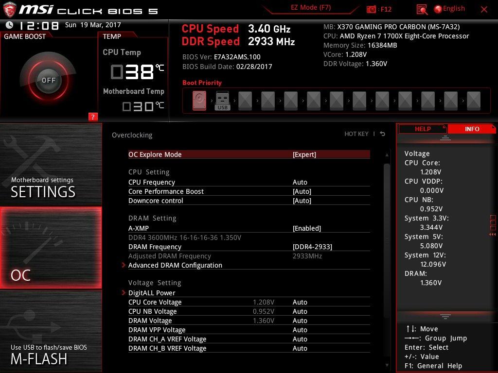

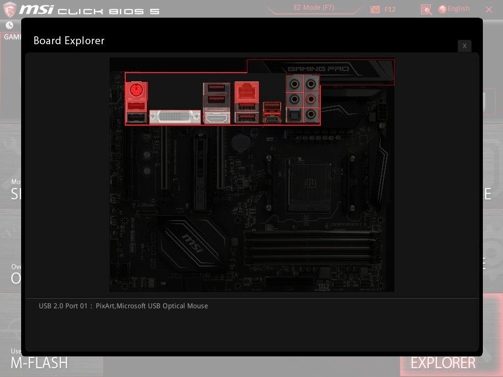

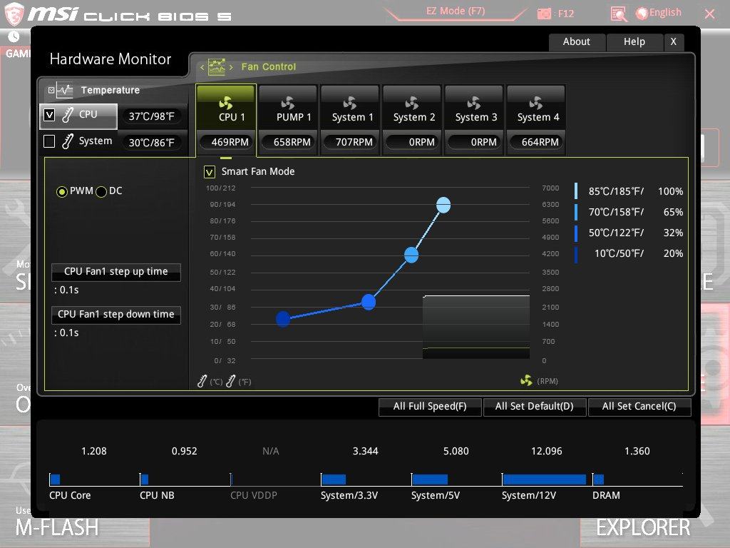

Nur mal den Advanced Mode:
OC:
HW Monitor:

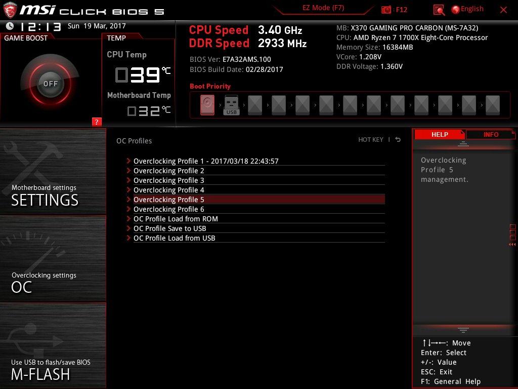

OC Profile:
Ein paar Dinge gehören noch angepasst, so hab ich zB. noch nicht IOMMU gefunden nur generell ein "Virtualisation Enable"
Und warum man 13 Boot-Optionen braucht ist mir auch noch nicht klar.
RAM hab ich kurz mittels XMP-Profil auf 3200 versucht, dann wollte der Rechner aber leider nicht mehr booten.
CPU OC noch nicht getestet. Hier vermisse ich irgendwie die Teiler, kann aber sein, dass die erst eingeblendet werden.
E: Kann gerne noch mehr machen, gerade Hardware Settings hab ich komplett vergessen
