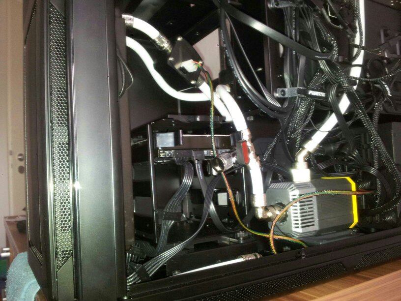

Handy Bild gestern Nacht.
Gruß JM
Gesendet von meinem GT-I9100 mit der Hardwareluxx App
sieht ja knapp aus mit nem dicken dann.....dann ist das immer son Gefummel mit dem Board...naja bis Januar wird man sicher noch einiges lesen und sehen hier zu den Radiatoren im Primo. Wollt oben nen EK 420 und unter oder der Seite noch nen zusätzlichen 280 montieren.
Was für eine Pumpe hast du....passt die Aquastream auf die Halterung?

Ja die as xt passt auf den pumpen Halter. Stellt so weit kein Problem dar.
Gruß JM
