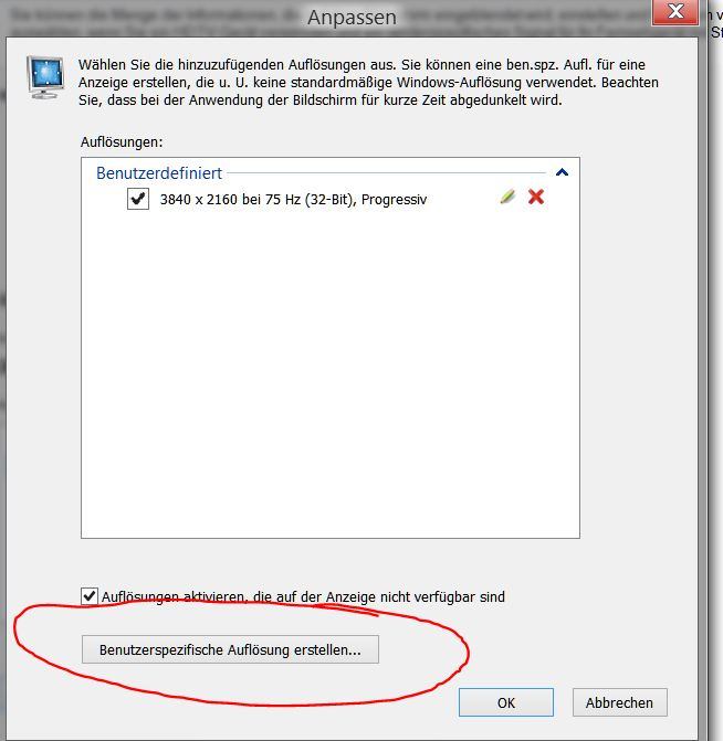

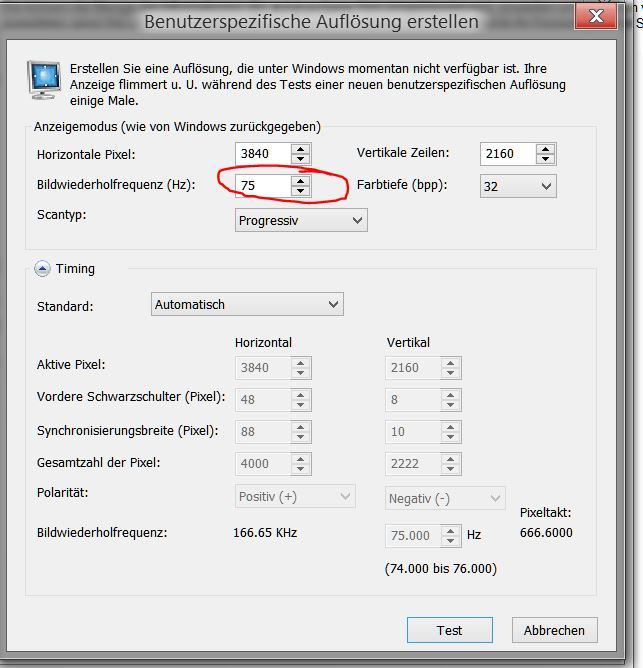

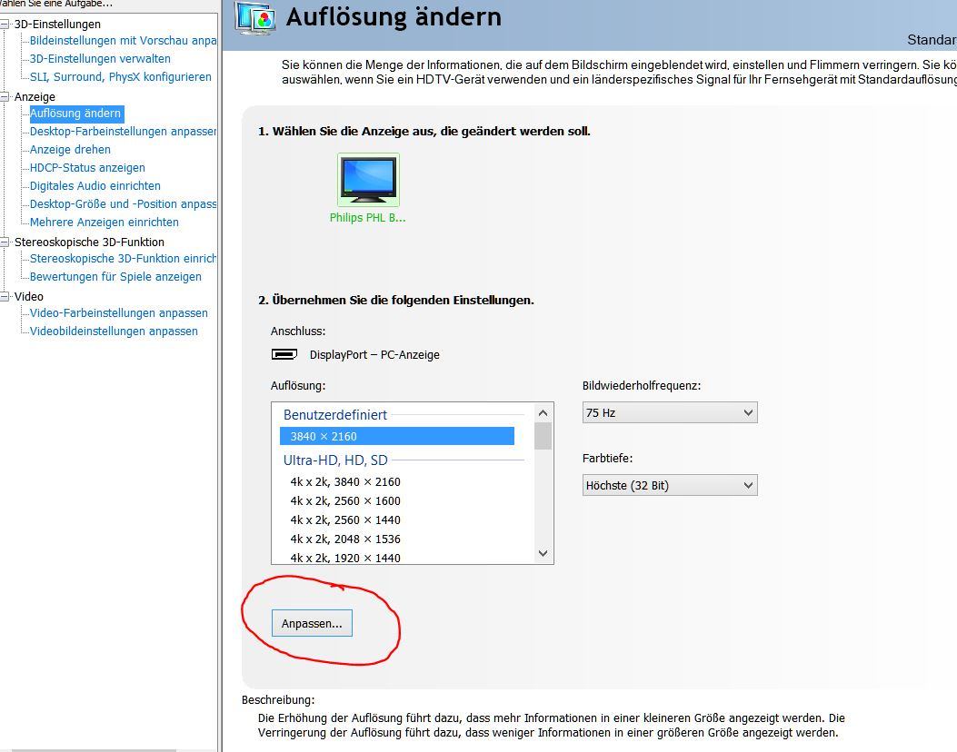

was soll da schwer sein eine Benutzerdef. Auflösung anzulegen ?
Ach ja ich habe nochmal ne Frage zu der Spiegelung. Habe das jetzt schon so oft gelesen... Ist das schlimmer als bei anderen spiegelnden Bildschirmen, oder wieso wird das überall erwähnt? Ich habe im Moment einen Yamakasi Q270 (einer dieser Billigen aus Korea mit 1440p IPS). Der Spiegelt auch, aber recht wenig, sodass es mich persönlich eig. überhaupt nicht stört. Hat jemand von euch, die den Philips schon haben, schonmal so einen Yamakasi oä. gesehen? Wenn ja, spiegelt der Philips stärker?
EDIT:
Habe irgendwie das Video weiter oben übersehen. Scheint ja echt noch zu gehen mit der Spiegelung. Allerdings wurde der Schwarzwert immer als so gut beschrieben, aber da sieht man ja schon deutlich, wenn er an geht und "schwarz" anzeigt. Kommt das nur wegen der Kamera so rüber? Oder wegen dem Blickwinkel?
Also der Schwarzwert ist absolut genial. Das liegt jetzt hier wohl nur am hochfahren des Gerätes! Wenn man erstmal im Spiel etc ist fällt mir so gut wie keine störende Spiegelung auf.
@bommel:
Ah!
Nee, diese Einstellungsmöglichkeiten bietet mein NVIDIA Fenster nicht…
Doch, bietet es :)
Einfach auf Benutzerspezifische Auflösung erstellen...
du musst eine benutzerdefinierte Auflösung anlegen , da kannst du dann einfach 75 Hz angeben und nach dem Testen verwenden.1.JPG2.JPG3.JPG
