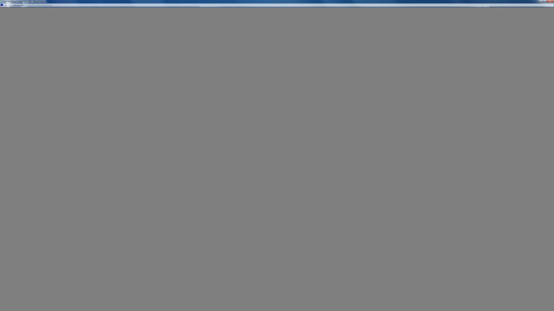

Ich sehe ein graues Bild und wenn ich reinzoome die einzelnen farbigen Pixel.
Hier nochmal in Originalgröße:

Screenshot ist nicht aussagekräftig, auf einem Screenshot sieht es bei mir auch "normal" aus^^. Der Fehler wird ja erst später produziert, nachdem das Bild die Graka verlassen hat.
Edit: Rotating Pixel Sporck/Size habt ihr die an? Bei mir sind die angestellt. Das könnte ich mir gut als Ursache vorstellen. Würde GENAU ins Fehlerbild passen.

Naja ein Screenshot bringt es jetzt nicht wirklich, müsstest es schon abfotografieren^^ Aber ich denke wir glauben dir auch so.

Bei mir ist alles ausser Helligkeit auf Default, Helligkeit bei 74.
Ich habe den Bildschirm kalibriert, aber ohne Kalibrierung sieht es genauso aus, habe ich gerade probiert.
Was meinst Du mit Rotating Pixel?
OS ist Win7 Prof. 64 Bit, Browser IE 11.
Rotating Pixel ist ein Punkt im OSD vom Monitor. Das ist per Default allerdings AN.
Soll das Einbrennen bei statischen Inhalten verhindern. Der Monitor verschiebt dann den Pixel-Inhalt ein bisschen. Das würde erklären warum die Farb-Pixel in dem Raster so ausflippen.
