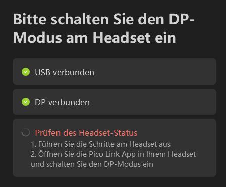

Bei meinem Pico 3 Link haben sich folgende Probleme ergeben. Der DP Modus wird über die App in der Brille initialisiert auf dem Gegenstück am PC (Pico Tool) habe ich dann auch zwei grüne Haken USB & DP. Wenn ich alllerdings auf SteamVR starten klicke kommt Steam VR mit der Info es sei kein headset vorhanden.
Bisher versucht: Deinstallation Steam VR.
Bin für alle Tipps dankbar.
Du scheinst dasselbe Problem wie ich zwischendurch immer wieder zu haben. Und ganz unten im Tool der Punkt ist rot? Ich weiß gerade nicht genau wie er heißt. Bei mir hilft dann die Pico aus und wieder anzumachen. Danach kann ich in der Pico DP Link auswählen und dann geht es.

Du hast nach dem starten der Pico Windows Software und dem aktivieren des DP Modus darin anschließend auch die Link App im Headset gestartet?
Bevor nicht beides läuft, findet SteamVR das Headset nicht.
Ah, genau das meinte ich. Ich kann dann zum Beispiel gar nicht den DP-Modus in der Pico einschalten, weil das Bild bei mir nur noch schwarz ist und nichts angezeigt wird. Ich muss die Pico dann wieder ausmachen und erneut anmachen. Dann kommt die Frage nach dem DP-Link. Allerdings hatte ich mir mittlerweile die Pico Software von Steam installiert und es gestern Abend zum ersten Mal damit probiert. An sich sollte es kein wirklichen unterschied machen. Aber Gestern Abend funktionierte es auf Anhieb. Und auch heute als ich eine Runde Dirt Rally gespielt habe, ging es auf Anhieb.
Wenn die Pico an den PC angeschlossen ist:
1. Pico Link Software starten und den DP Modus auswählen (in den Einstellungen SteamVR automatisch starten lassen).
2. in der Pico die Link App starten.
So hatte ich es nun auch mal eingestellt. Davor ging es mit Steam Automatisch starten nicht. Jetzt mit der Pico Software über Steam installiert geht es. Außerdem habe ich die letzten beide Male zuerst die Software auf dem Rechner gestartet, anschließend erst den Powerknopf der Pico gedrückt. Vielleicht liegt es auch am geänderten ablauf beim Einschalten. Mal gucken, ob es morgen auch wieder direkt funktionieren wird. Dreimal hintereinander ohne Probleme wäre ein Rekord :d
