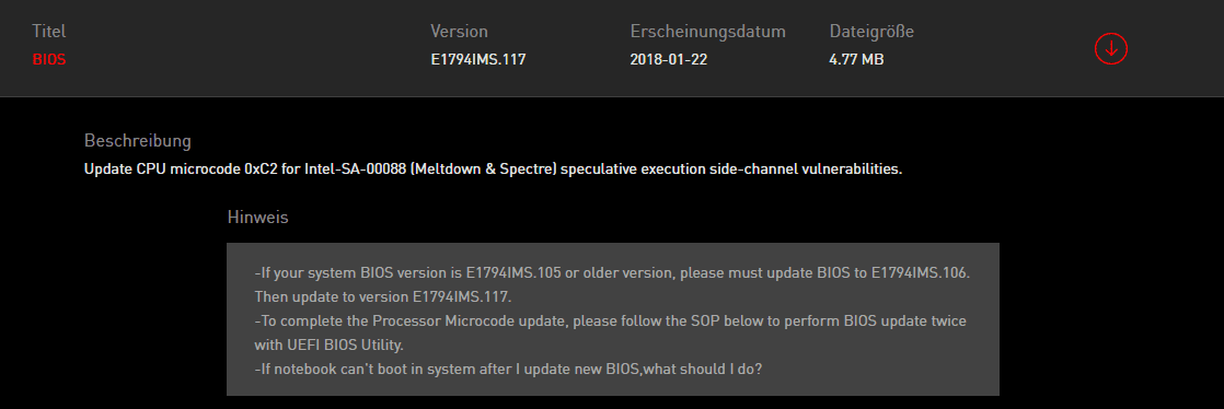

Ja ich weiß das tool übermittelt Geräte Daten an Intel, aber nur so geht man sicher das die passenden Treiber dafür freigegeben werden.
Nvidia Treiber kommt anschließend an die Intel Treiber/GPU Installation, nur so checkt der Nvidia Treiber das er im Optimus Modus laufen soll (er erkennt das eine IGPU exisitiert) zumindest gab es da mal vor Jahren Probleme beim falschrum installieren.

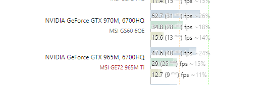

Ich hab mein Modell gefunden https://www.notebookcheck.com/Test-MSI-GE72-6QF-Apache-Pro-Notebook.153403.0.html ich hatte nur schon 16GB RAM drin, ansonsten ist es genau das Notebook.
Ich hab auf genau diese Upgrade verzichtet:
Es ist bekannt das die Security fixes die Systemperformance beeinflussen können. Für ein Notebook das nicht als Server oder als System für Sicherheitskritische Virtualisierungssoftware dient absolut nicht notwendig.
Laut https://www.notebookcheck.com/Anno-1800-Notebook-und-Desktop-Benchmarks.419748.0.html
Scheint Anno mit ähnlicher Konfiguration einigermaßen gut zu laufen.

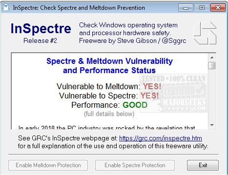

Laut dem InSpectre ist alles OK
Hatte ich von der Chipseite allerdings als Vollversion mir geholt
und glaube nicht das Chip auf Rang 2 wirklich unseriöse Programme liegen hat, die würden die bestimmt runter werfen wenn da was bekannt wäre.
Du kriegst aber keine Gewährleistung das die Treiber korrekt sind, deshalb ist sowas immer Müll.
Orientiere dich an die Hersteller und nicht an irgendwelche Dienstleister die vorhandenes nur Aufwärmen und neu Verpacken ;)
Sorry aber hatte mich darauf verlassen das es laut Angaben alles WHQL Treiber sind, selbst beim Win Update kann er sogenannten Müll ziehen deshalb hatten die ja vor kurzem das sogar abgeschaltet und gab keine Treiber da mehr.
Die Idee an dem Programm wäre, beides zu deaktivieren. PC neustarten, wegen Registry Eintrag.
Könnte ein paar Prozent Leistung bringen.

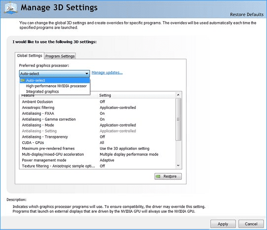

Habe nachgesehen den Optimus hat er bei mir gar nicht drauf eventuell liegt hier schon ein Problem vor.
Du kannst für die Nvidia Grafikkarte getrost den Treiber direkt bei Nvidia laden. Das geht trotz Optimus einwandfrei. Bei der Intel iGPU wirds komplizierter, da bietet Intel meist keinen Support und du bist (in diesem Fall) auf MSI angewiesen. Ich würde als erstes die Treiber von MSI nutzen und dann händisch den ein oder anderen aktualisieren. Ist kein Hexenwerk, du brauchst keine bekloppten "Driver Updater" und gut ist...
Man kann zwar einen Intel iGPU Treiber händisch aktualisieren, aber bei einem Notebook mit Optimus sollte man wirklich wissen was man tut. Empfehlen kann ich das für Anfänger definitiv nicht.
Also der Intel Treiber direkt von Intel geht ohne Probleme, aber zuerst muss man den von MSI installieren, dann den Nvidia Treiber und zum Schluss kann man den Intel Treiber aktualisieren.
Ob Optimus funktioniert erkennt man daran:
in den Treiber Einstellungen gibt es die Option zwischen den Prozessoren für bestimmte Anwendungen Profile zu nutzen.

Ja die Einstellungen zeigt er mir für den Optimus nur war ich der Meinung da wäre früher mal bei der 1. Installation irgendwo noch ein Button dafür extra gewesen der nicht mehr da ist.

Habe gerade nochmal einen 2. Test gemacht und die Graka auf die interne umgestellt, laut meinem Wissen sollte die Graka ja nur sich wirklich Bemerkbar machen bei 3D Anwendungen, bei mir ist es so wenn ich umstelle auf intern läuft alles selbst Seitenaufbau Inet viel langsamer, also keine grossen Seiten mit 3D sondern normale Seiten wie hier Forum.
Befürchte das da doch irgendwas am Geist aufgeben ist.
