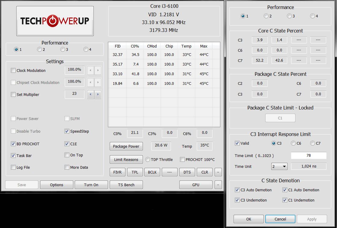

Kann mir bitte jemand helfen. Ich habe ein MSI B150M Night Elf und komme nicht auf akzeptable Werte. Kennt jemand bessere Bios Settings? C1E State war auf Disabled im Bios, hab es geändert, aber sonst nichts mehr gemacht.
MSI B150M Night Elf
i3 6100
GFX750Ti
2x4GB Corsair 2666 im 2 und 4 Slot (stand so im Handbuch)
840 Samsung SSD im 5. SATA Slot (soll ich sie in den 1.?)
BeQuiet! L8 300W
sonst nichts angeschlossen.
EDIT: Ich habe im Bios auf C7s gelockt, jetzt habe ich im Throttlestopp etwas bei C2 angezeigt, sonst nichts mehr, Stromverbrauch ist jetzt geringer!
Bei C3 hab ich immernoch null
wenn ich nichts mache, im idle sind das 32 jetzt, beim Browsen immer über 40, oft auch 50+, das kenn ich vom vorherigen Haswell garnicht, da war normalerweise alles unter 30.

Dann scheint das MSI B150M Night Elf halt einfach nicht so sparsam zu sein, wie das Fujitsu 3410-B
Oder du musst weiter versuchen, dass dein System im Idle Package C6 erreicht.
manomanoman
ich habe alles im Bios ausgeschaltet, anderen Speicher rein, Grafikkarte ausgebaut, andere SSD mit anderem Windows angeschlossen, untersch. Bios Versionen probiert und trotzdem nicht mal C3 erreicht...
ja, hotplug deaktiviert usw usf, eigentlich nur ist das Mainboard neu und plötzlich kein C6, drei untersch. Speicher zuhause, 1 Riegel, 2, probiert, in die Steckplätze 1 und 3, 2 und 4, im Bios alles ausprobiert, selbst Hyperthreading deaktiviert
OS auch mal neu installiert? Vielleicht ist es ja irgendso eine blöde Konstellation wie der aktivierte Netzwerkchip wenn kein Kabel beim Booten drin steckt.
Oder mit dem Board ist einfach kein C3/C6 drin :(
Könntest sonst ja auch mal versuchen beim MSI Support nachzufragen.
geschafft,
nur weiß ich leider nicht was ich gemacht habe... C3 funktioniert aber und ich habe 21W idle mit Graka drin. Mit IGP war nur C2 möglich, mit 14W idle (13W mit anderem 400W E8), Graka wieder rein und plötzlich zeigt es C3 an...
10W weniger, ich bin zufrieden, danke
