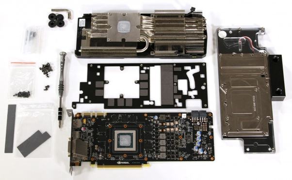

hier mal das Bild einer 980 SC. Das schwarze in der Mitte ist die Baseplate. ;)
Cooles Bild , danke! Ich bin sehr lernbegierig und will unbedingt mehr wissen.
Bitte kurze Bestätigung ob ich es richtig verstehe.
Ganz oben - Radiator
Mitte - Baseplate
Unten - Grafikkarte
Rechts - Wasserkühlung
Richtig??
Ergo müsste dann die Backplate was anderes sein wie die Baseplate. Da die Backplate,
wie der Name schon sagt, auf die Rückseite kommt. Und die Baseplate zwischen Grafikarte und Kühler.
Ist der Effekt einer Baseplate dann ähnlich der Kühkörper mit Ihren Rippen?
so in etwa, ja. Zum Effekt kann ich leider nicht wirklich was sagen. Nur halt, das man sich einiges an Frickelei spart, wenn man den Kühler wechselt. Wenn man allerdings nen Wasserkühler verbaut, muss logischerweise auch die Baseplate runter.
