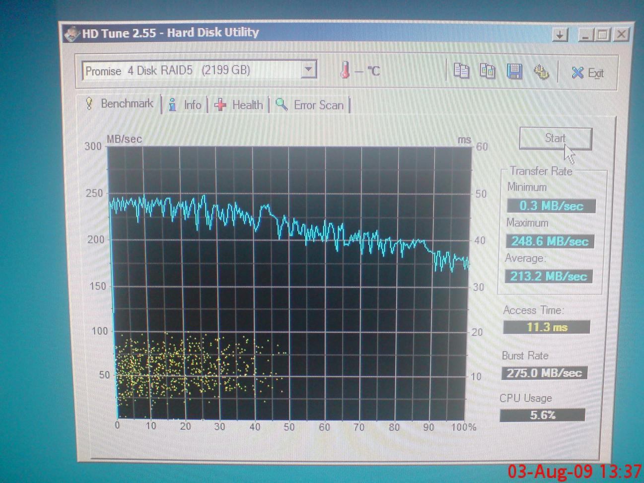

ich habe mir ein neues Raid5 am ex8350 Controller aufgebaut es sind
4 *1TB wd10eads und hätte gerne mal gewusst ob das normal ist das der am anfang so lang braucht um auf turen zu kommen , er fängt bei 0.3mb/s an.
die aktuelle bios/firmware version wurde vorher geflasht
und warum werden nur 2199gb in hdtune angezeigt?
im arbeitsplatz sind es 2,72tb
ich leg mal ein bild bei
weil HD Tune einfach nicht mehr kann ganz einfach.
Selbst bei meinem Array mit gut 8 TB werden nur 2199 angezeigt ;)

zu mein post #456 das Bild, meinst das ist normal das der am Anfang des test so langsam ist und bei 0.3mb/s anfängt
könnte das die park position der wdgreen platte sein (wd10eads) ?
@Feichti
könnte sein würde mir aber da keine Gedanken machen ;)
Hier 2 von mir siehst da steht genauso 2199 GB ;)
Feichti
das mit den 0,3mb am anfang hab ich auch .... nur am ende was mit 470mb/sek dieser kontroller ist ne schöne sache :)
