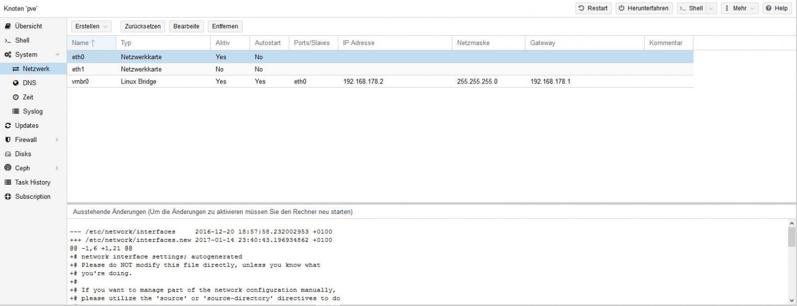

Servus jungs eine Frage zwecks netzwerk!
Ich hab einen HP Micro Gen8 mit 2 Lan Anschlüssen!
Wo ich Proxmox Installiert habe hatte ich nur ein LAN Kabel angeschlossen .. jetzt möchte ich das LAN 1 eth0 nur für den Host sind "ip endung 2" und Lan2 eth1 für die VM´s die ihre IP selber bekommen !!
Wie muss ich da jetzt Vorgehen?
möglichst ohne das ich nen bildschirm anschließen muss :d
Lankabel gehen beide in den gleichen Switch!
Auf der console: ifconfig eth1 up
eth0 eine feste ip geben
Danach der Linux Bridge eth1 statt eth0 hinzufügen...wenn ich mich nicht irre :-)
Gesendet von iPhone mit Tapatalk Pro
Da solltest du eher eine zweite Bridge anlegen, die du dann den VMs zuweisen kannst. Oder willst du nur die Karte an eine einzige VM durchreichen? Falls Bridge:
PHP:
auto vmbr1
iface vmbr1 inet manual
	bridge_ports eth1
	bridge_stp off
	bridge_fd 0
Oder halt statt manual mit Adresse, damit der PVE routen kann. As you like.
möchte erst mal nur eine Schnittstelle für den Host haben damit der auch erreichbar ist wenn ein LAN kabel weg ist!!
