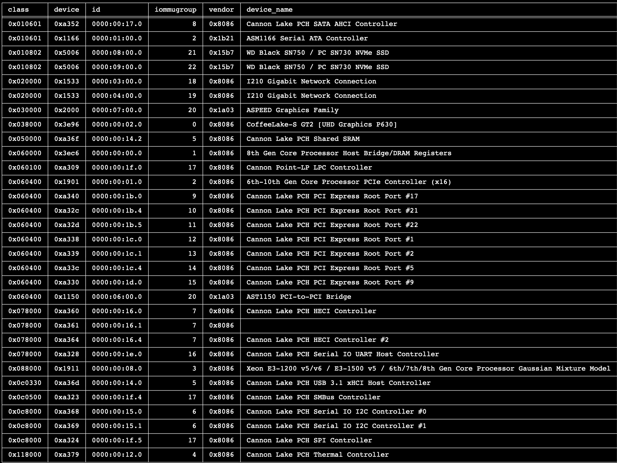

Hallo zusammen,
da ich aktuell nicht mehr weiter weiß, brauche ich mal eure Hilfe.
Aktuell habe ich ein Supermicro X11SCH-F auf welchem ich nun mal Proxmox installiert habe. Proxmox 8 somit up to date. Kernel 6.5.11-7-pve
Da ich gerne eine VM als NAS betreiben möchte, OS sei erst mal dahin gestellt, wird aber vermutlich TrueNAS Scale werden, habe ich vor, den Onboard SATA Controller per Pasthrough an die VM zu reichen.
Habe mich durch die normalen Guides gelesen und das Passthrough eingerichtet.
GRUB_CMDLINE_LINUX_DEFAULT="quiet intel_iommu=on"
BOOT_IMAGE=/vmlinuz-6.5.11-7-pve root=ZFS=/ROOT/pve-1 ro root=ZFS=rpool/ROOT/pve-1 boot=zfs quiet intel_iommu=on

Sieht bis hier her soweit alles sauber aus.
Da mein SATA Onboard Controller eine eigene IOMMU Gruppe besitzt, sollte das doch normalerweise problemlos funktionieren.
Habe diesen nun als RAW Device ausgewählt.

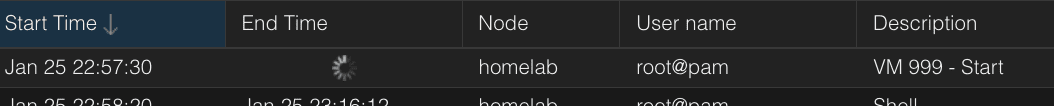

Wenn ich nun die VM starte, läuft ein Prozess an, der aber ins unendliche läuft.
Also VM startet nicht, Task dreht und dreht und dreht.
Habe schon alles mögliche versucht, Ballooning ist ausgeschaltet für die VM. Habe beim Passthrough schon mit und ohne ROMBar. Mit und ohne "All Functions".
Im journalctl finde ich folgendes:
Jan 25 23:00:55 homelab kernel: INFO: task task UPID:homel:7901 blocked for more than 120 seconds.

Zu guter letzt habe ich dann noch einen ASM1166 ausgekramt, bei dem ist das Problem das selbe. Hängt also mal generell nicht mit dem Onboard Controller zusammen.
Kann mir hierzu jemand weiterhelfen, bin so langsam wirklich am verzweifeln.
Würde es auch ausreichen, wenn Du nur die Platte durchreichst ?
Das geht mit einem 1-Zeiler auf der Shell.
Alternativ könntest Du auch per Steckkarte einen dedizierten nur für TrueNAS dazu stecken.
hast du Grub bzw. den Kernel dann geupdated nachdem du das eingetragen hattest?
Habe die Grub natürlich geupdated.
Hatte Proxmox nochmals neuinstalliert und das Ganze nochmals versucht und witzigerweise ging es danach.
Habe dann ein Tag später den Server rebooten müssen und dann fing das Spielchen wieder genau so an.

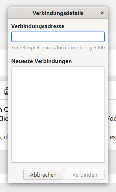

Ich hab ne Frage bezüglich TrueNAS Scale VM, ich schreib mal hier, ist ja auch QEMU auf Debian, wenns wahr ist.
Für den Remote Zugriff verwendet das Spice, ich hab für Windows jetzt den Clienten hier: https://virt-manager.org/download
Läuft mit X11 zwar traumhaft (im Vergleich zu allen anderen Remote-Dingern, die ich bis jetzt erleben durfte), aber es nervt etwas, dass das Ding so "schlank" ist.
Wäre ja schon mal was, wenn er die Verbindungsadresse(n) irgendwie speichern könnte. Überseh ich was?
