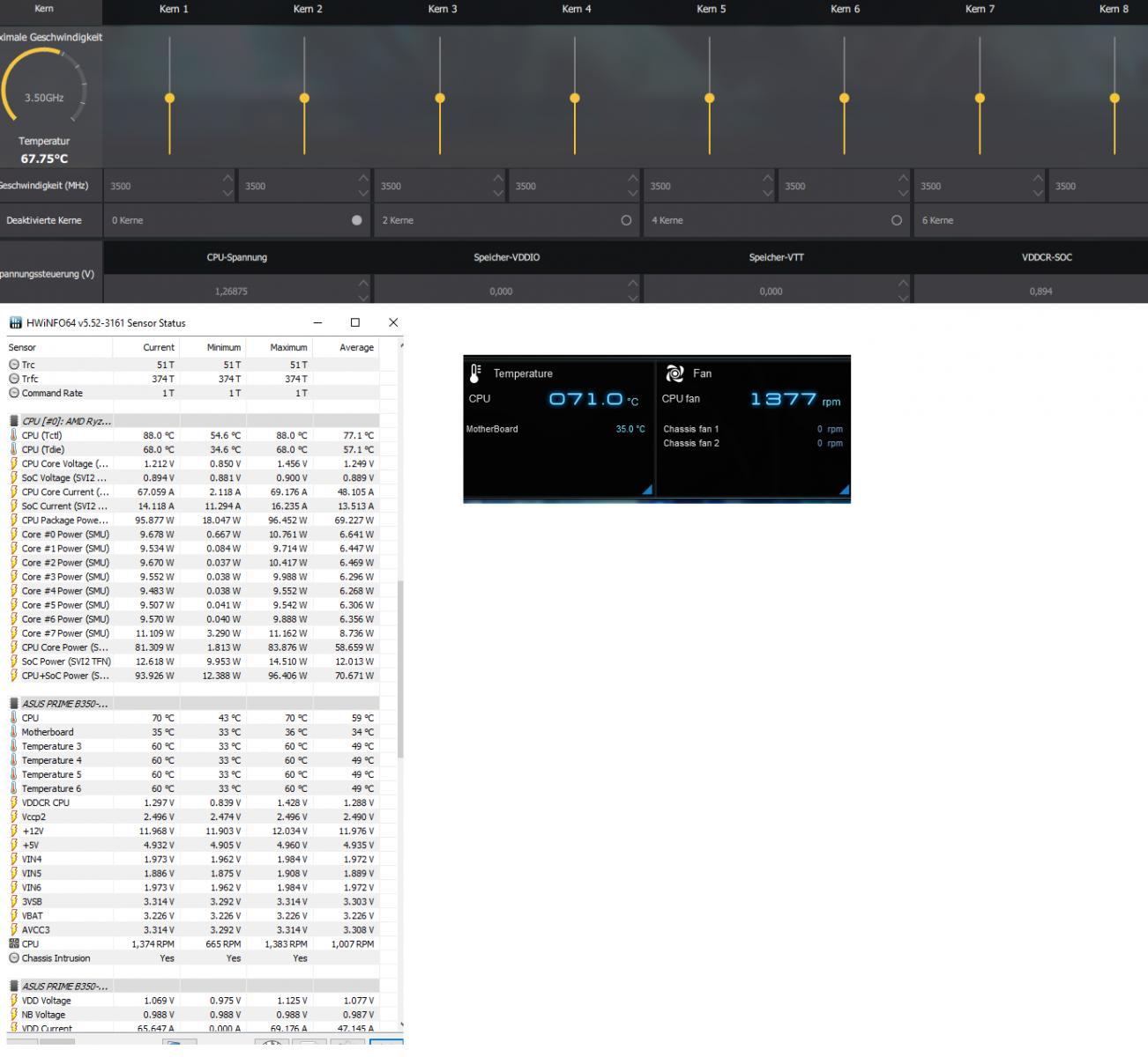

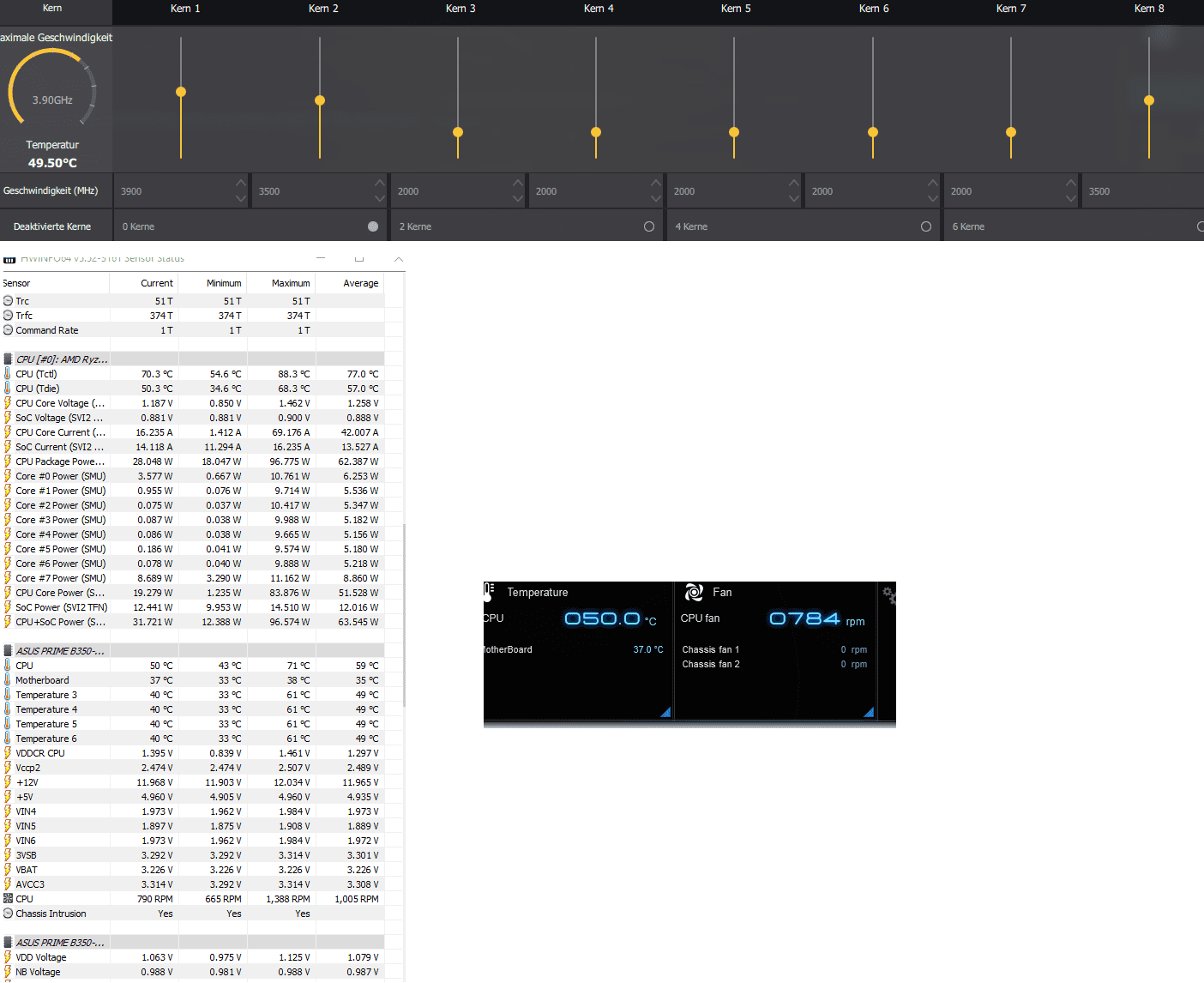

habe kürzlich einen Ryzen 1700x (kein OC), Asus Prime b350 Plus, einen Macho Rev.B und ein Nanoxia Deep Silent 3 zusammengebaut. Es geht ein 140er vorne rein, ein 140er oben raus und ein 120er hinten raus. Das Bios wurde einmal mit der Asus Suite geupdated.
Hier sind die Temps unter Prime:
Und 10min danach:
Unter Prime lass ich das ja durchgehen, aber Idle kann ich mir keinen Reim draus machen. Laut Ryzen Mastersoftware ist im Idle Kern 8 durchgehend am Anschlag mit 3,5GHZ, aus was für Gründen auch immer. Kurz nach dem Start zeit mir die Software auch angenehme 28-35 Grad an. Aber dann gehts hoch auf 35-40, unabhängig wie stark ich die Lüfter drehen lasse. Dazu springt die Temperatur gerne von 32 auf 40 Grad, geht runter auf 33, springt wieder hoch auf 41, geht wieder runter.....
Sowohl der Kühlkörper als auch die rausgeblasene Luft machen für mich nicht den Anschein, dass die CPU 40° und mehr erreicht im Idle. Auch unter Prime konnte ich den Kühler problemlos anfassen.
Habe den Kühler schon einmal abgenommen und überprüft. Zu viel WLP würde ich ausschließen und jede Schraube ist so fest gedreht wie ich es verantworten konnte ohne dass sie überdreht werden oä. Allerdings gibts ja dieses 20° Offset aber das passt doch auch nicht. Ich möchte stark bezweifeln dass ich ~42° unter Prime habe bzw. 15-20° im Idle
Dazu ballert der 8.Kern im Idle praktisch durchgehend auf 3,5ghz, was ich mir nciht erklären kann und darum genehmigt sich die CPU wohl fast durchgängig 1,2-1,4V.
