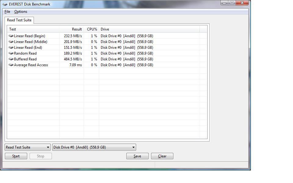

für rapter im Raid 0 sind diese werte ein bissl wenig oder??und was kann man machen damit es besser wird? Raid 0.jpg
