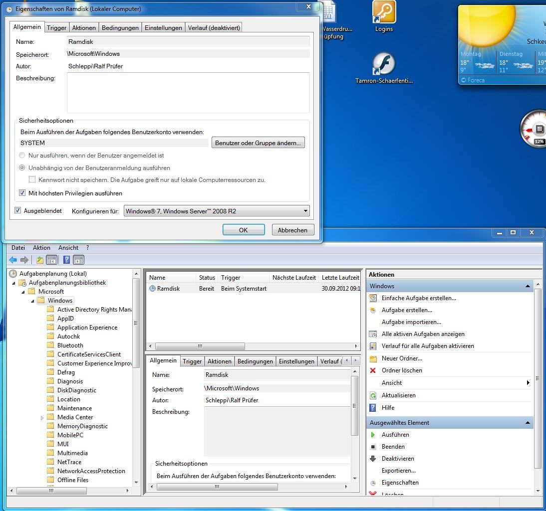

Bist Du Dir sicher, dass Du es auf Systemebene hast? Du meinst nicht etwa "AllUsers".
Allenfalls kannst Du es ja mit XQSetup kontrollieren.
Aber nur das, was wirklich Probleme macht, verschieben, nicht noch andere im gleichen Anlauf, ansonsten weisst Du ja nicht, welches denn nun effektiv für die Veränderung verantwortlich ist.
Unten steht doch, auf folgendem Benutzerkonto ausführen... Den Ausschnitt sehe ich einerseits nicht und andererseits ist's mit XSetup einfacher zu eroieren.
Edit... Aha... ok... Ja... sieht so aus.. Jetzt hab'ich's gesehen. Ausführen > unter System
Aber kontrollier das ev. gleichwohl nochmals mit XSetup. Dann sollte des ja da auch unter System sein.
Eigentlich sollte das ja mit der Hardware geladen werden. Bin mir aber nicht ganz sicher.

Aber da steht auch nicht direkt etwas über den Zusammenhang mit einem fehlendem Temp-Verzeichnis. Wobei ich mir aber sicher bin, dass es an dem Temp-Verzeichnis liegen muss, denn wenn ich das Temp-Verzeichnis wieder auf die SSD lege, dann kommt die Fehlermeldung nicht.
Edit:
> X-Setup Pro starten (Ich installier die Verkn. jeweils in die Systemsteuerungselemente) > Classic > Startup/Shutdown > Startup > Windows > Autorun part 1 und Autorun Part2 nacheinander öffnen > Move Autorun Items > ggf. Dienste und Treiber Systemseitig laden, also verschieben "User > System".
Da finde ich nichts, was die RAM-Disk startet. Die wird ja über meine r.cmd gestartet und die taucht dort nicht auf.
Edit-2:
So ich habe jetzt eine andere Lösung gefunden:
Ich habe das Spider-Utility aus der Autostart entfernt und eine Aufgabe für alle Benutzer in der Aufgabenplanung eingerichtet und diese Aufgabe lasse ich 30 Sekunden verzögert starten. ;) So läuft es jetzt ohne Fehlermeldung. :banana:
