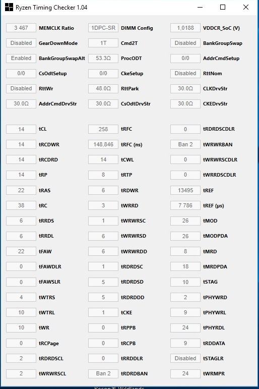

Jetzt hab ich wenigstens die Settings auf 3466 mit 1.4v stable bekommen wie es scheint - 8000% Karhu reichen mir vorerst.
Damit habe ich jetzt eine Basis, denn ich würde jetzt gerne noch die Latenz bisschen runter bekommen. Wenn Jemand einen speziellen Vorschlag hat woran ich drehen kann ohne zu große Einbußen bei der Stabilität nehm ich den gerne an :)
Dein tRFC Wert ist sehr hoch! Den solltest du langsam reduzieren und testen. Mit 3466 würde ich hier etwas zwischen 360-420 erwarten (ohne Garantie). Die anderen Subtimings könnte man auch noch etwas straffer fahren. Ich würde hier einfach mal die "safe" und "fast" Settings des Ryzen RAM Calculators ran ziehen und zwischen diesen ausloten.

Deine Subtimings sind fast durch die Bank sehr hoch.
Wie croni-X schon geschrieben hat, ist tRFC zu hoch. Damit kannst Du um ca. die Hälfte runter. Probier 295 oder 312.

@shaderfetischGTxXx
Bei Deiner Anfrage nach den Timingverbesserung kann ich nur auf tRRDS, tRRDL und tFAW wie in obiger Tabelle verweisen. Deine Werte sind sehr hoch und ich kann mir nicht vorstellen, dass da nicht auch wesentlich niedrigere Werte laufen.

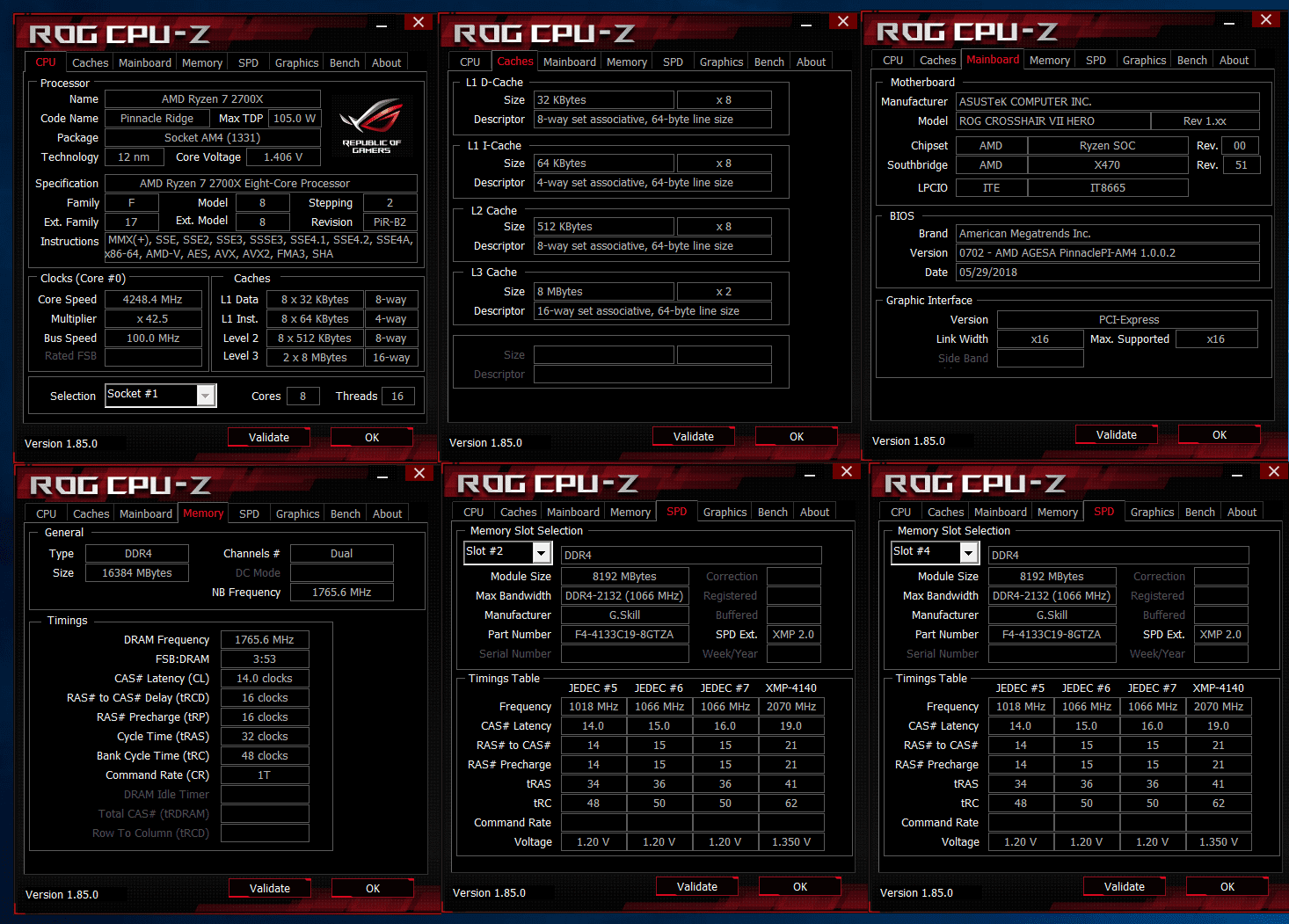

Habe jetzt meine G.Skill mit 3533Mhz und "Fast Settings" erfolgreich getestet. Gestern Abend sogar noch mit dem FPU-Stresstest bis 3.980% ohne Fehlermeldung. Bei "Extreme Settings" erhalte ich nach 1900% einen Fehler, ohne FPU-Stresstest.
Die jetztige Konfiguration scheint damit das Ende der Fahnenstange für mich zu sein, ohne viel Zeit in Optimierungen zu investieren. Bei 3.600Mhz geht schon nach 500% die Lampe an und das mit Safe-Settings.
Bin absolut überrascht und erfreut über dieses Ergebnis. Mein BIOS ist bereits auf 0702 aktualisiert. G Skill Trident Z 3533Mhz fast Settings.jpg

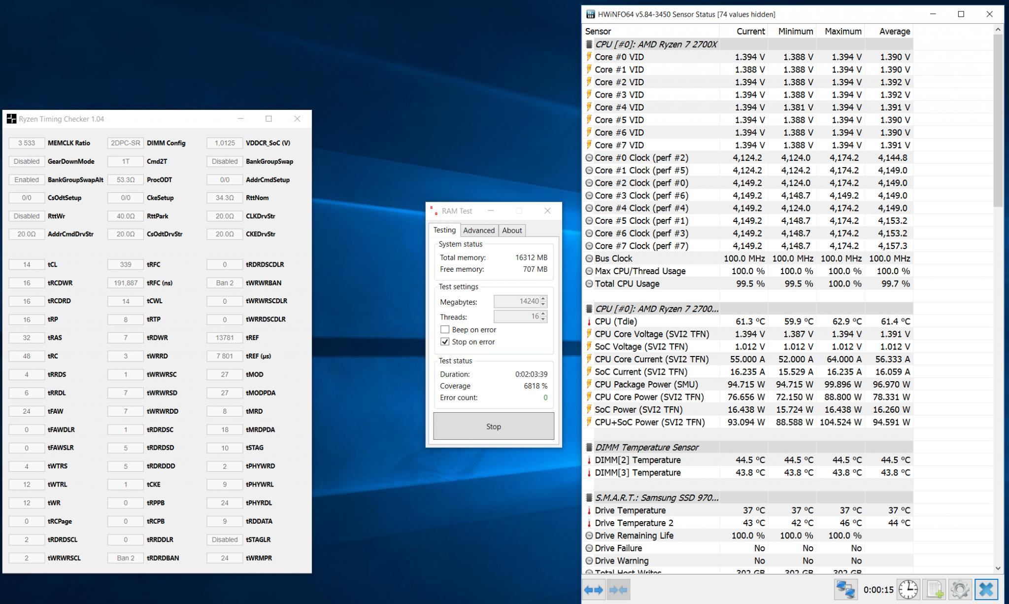

So ich klinke mich jetzt auch mal hier ein nachdem mir Curious viele wrtvolle tips gegeben hat.
Ich habe momentan meine g.skill 2x8gb 14GTZR im folgeneden Test bei 1.4v. Bei Kahu kommt bei 4000% ein Fehler
Ohne bisher hier viel gelesen zu haben: Wo könnte ich ansetzen?
  • DriveStrength Werte auf 20-20-20-20 Ohm verringern
  • SOC Voltage verringern
  • tRAS und tRC auf 28 und 42 erhöhen
  • Signalqualität über CLDO_VDDP kalibrieren

Hi curious,
super das Du 3600 MHz angehst. Bei meinen neuen G.Skill F4-3600C15D-16GTZ auf dem CH-VII probiere ich 3466,3533 und ab und an 3600 MHz die besten Einstellungen zu finden. Leider laufen oft hier gepostet Werte bei mir nicht fehlerfrei. Aktuell habe ich Fast-Settings für 3466 MHz des Calculator mit DRAM Voltage 1.4-1,405v und SOC um 1,00 - 1,0125v sind aktuell bei mir am stabilsten. Aber leider immer noch Fehler.
Ich habe auch festgestellt das ein Durchlauf relativ stabil ist mit Fehler erst ab 700% Ram-Test. Beim nächsten Durchlauf ist der erste Fehler dann schon bei unter 100%
PS: holst Du dir noch Crosshair VII?
PS2: ladet Ihr eigentlich immer das DOCP Profil und stellt dann die Timmings des RAMs ein oder macht ihr alles manuell?
Hast Du Dir mal die "Power Supply System" Einstellungen im Calculator angeschaut? Die helfen zumindest beim C6H etwas. Ich verschiebe die Gewichtung aber immer Richtung DRAM.
Wenn Deine F4-3600C15D-16GTZ @3466 nicht gut laufen, hilft vlt. die CLDO_VDDP. Recht weit unten in diesem Beitrag ist ein Spoiler zum Aufklappen. Da kannst Du nachlesen, wie man das macht
Eigentlich sollte die Dreifaltigkeit aus C7H, 2700X und den F4-3600C15D-16GTZ die 3466 MT/s locker packen.
Hast Du den Gear Down Mode angeschaltet?
Vlt. musst Du auf 14-15-15-15 erhöhen.

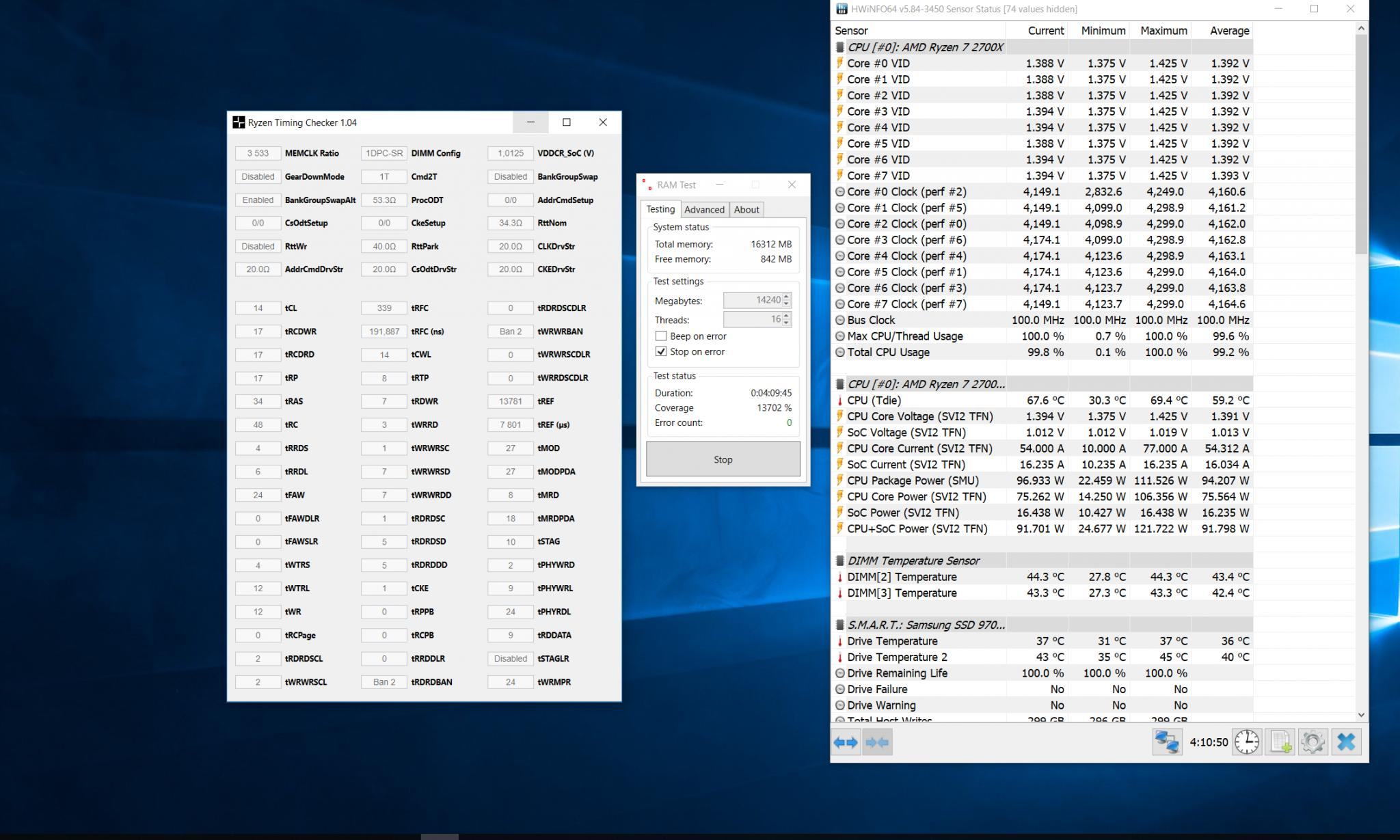

Gestern Abend nochmal an trfc gearbeitet: 382 liefen bis zum Abbruch durch mit ca. 8400% Karhu stabil.
Darunter komme ich nicht, dann kommt ein Fehler.
Jetzt bleiben noch die restlichen Subtimings... bei Gelegenheit.
Danke an curious für die trfc Tabelle, hat sehr geholfen!
