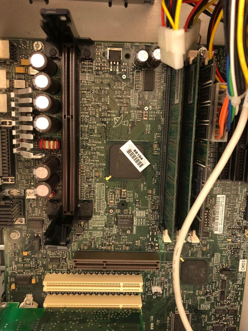

Für 5€ konnte ich das Paket aus Pentium II und Platine abstauben.:xmas:
Das wird mal ein System für altere Games, vielleicht mit Voodoo3 oder Voodoo2 SLI ?
Nur muss ich mal testet ob das Brett geht, zumal ich SDRAM 133Mhz habe und keinen 100Mhz.
Danach wird die CPU auf Pentium III gewechselt, den gabs für 14€.
Selbst SDRam hatte schon ein SPD. Der bootet eigentlich immer mit der angegebenen und niedrigeren Geschwindigkeiten. Falls es ein BX Chipsatz ist, brauchst du aber je nach Größe des Ramriegels zwingend Dualrank Module ;)

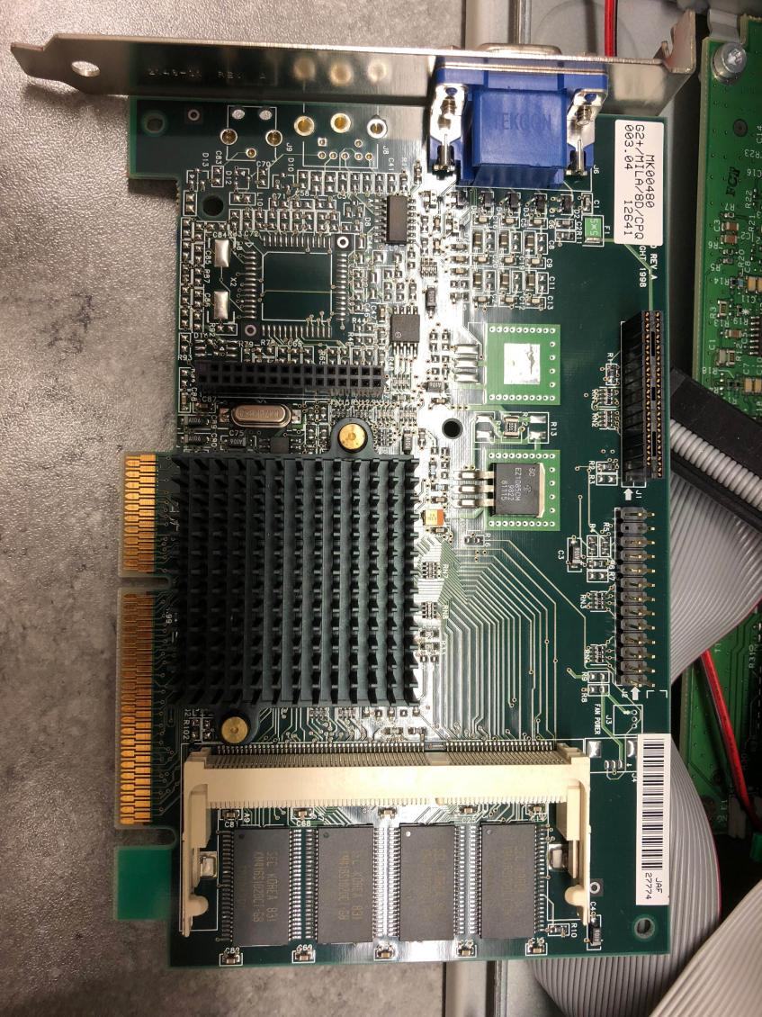

Neues vom XPS D300
In das System hab ich nun einige, z.T. auch unnötige, Stunden investiert. Win98 war ja schon drauf, aber nach fast 20 Jahren entsprechend zugesetzt. Also format c: und neu installieren. Ging nicht, CD will nicht booten. Als sie es dann wollte (Startdiskette) war die Festplatte auf einmal defekt. Andere Platten wurden aber teilweise nicht erkannt oder waren nicht zeitgemäß (250GB). Eine Notebookplatte tat dann erstmal den Dienst. Windows war dann drauf, als nächstes dann also Treiber installieren, SLI-Kabel bauen, System konfigurieren. Der 3dfx-Treibermanager wollte aber nicht aufgehen, also eine der V2 getauscht. Nun geht auch SLI. Ich konnte dann noch eine neue Netzwerkkarte mit AMD-Chip von '97 abgreifen und den Rechner ans Internet anbinden. Mit dem IE6 geht da natürlich nicht viel... :d Weil es im Kartenbereich etwas eng zugeht habe ich noch einen Papst auf doppelseitiges Schaumklebeband eingebaut. Als letztes die Daten der 2,5"-Platte auf die originale Maxtor kopiert, sodass das System nun doch von der originalen Platte startet. Auch das ZIP-Laufwerk funktioniert nun.

Steht unten links 661v1, 661v2 oder 661v3?
Ah unten links stehts 661v3.
Erster Funktionstest zeigt das zumindest alles läuft, bis auf Kleinigkeiten.
Die CMOS Batterie war leer und meine PS2 Tastatur will nicht -> PS2 Adapter mit USB Keyboard schon war ich im BIOS.
Nun habe ich gleich mal getestet ob der auch mit dem Pentium III loslegt aber da tut sich nichts.
Katmai oder Coppermine?
Coppermine, BIOS ist 6610S124 ( laut BIOS Chip) -> BIOS Update muss gemacht werden.
Selbst mit dem BIOS Update läuft die CPU nicht auf dem Brett, da muss wohl eine andere her.
Auch mal mit dem FSB rumgespielt? Sprich die entsprechenden nicht auf Auto belassen sondern sowohl für 66, als auch mal für 100Mhz gesteckt?
Ja ich habe mal den FSB Jumper entfernt, aber das brachte nichts.
Ist auch nicht schlimm den heute kam ein Päckchen mit neuem PC100Mhz SDRAM + Pentium III mit 500 Mhz an.
Damit startet der Rechner sofort und der FSB wurde automatisch auf 100 gesetzt. :banana:
Vermutlich hängt das ganze mit der CPU Spannung zusammen alles unter 2,0Volt macht wohl Probleme.

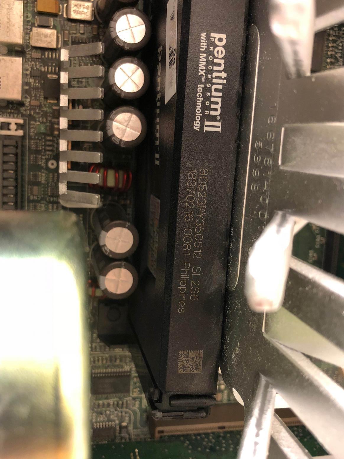

Obs ne Rarität ist, wage ich zu bezweifeln. Is n Compaq den ich eben in der Werkstatt gefunden hab.
Man beachte den filigranen Kühler.

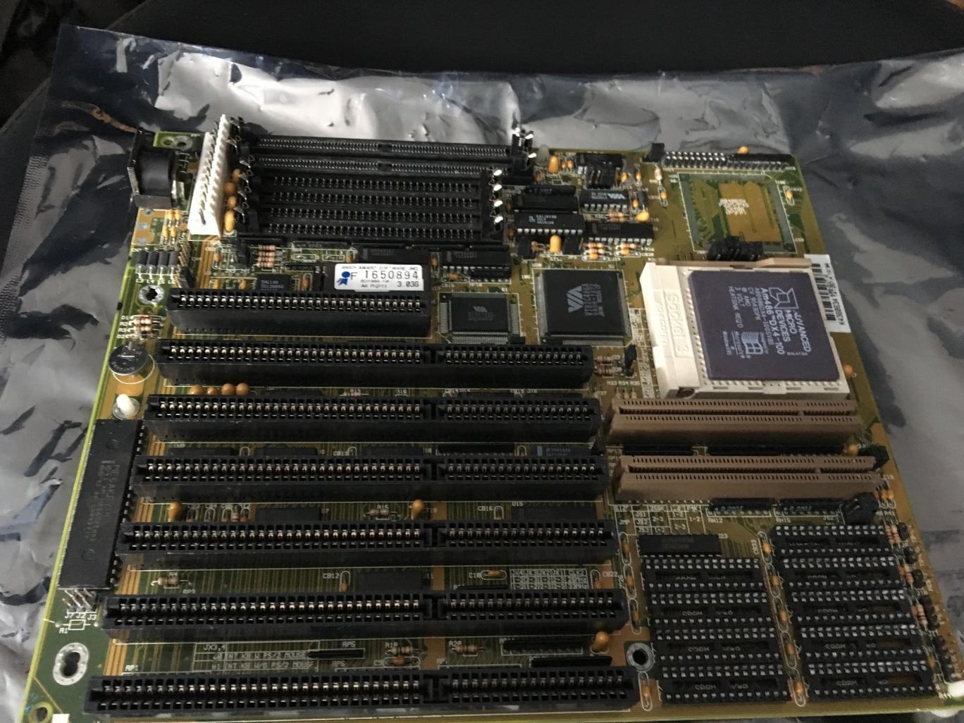

Ein 486er Platine zum realen Preis ist schwierig dennoch fand ich eine auf Ebay für 40€.
Auf den Fotos sah es auch nicht schlecht aus, zumal es keine RealClock oder so eine Fass Batterie hat. :banana:

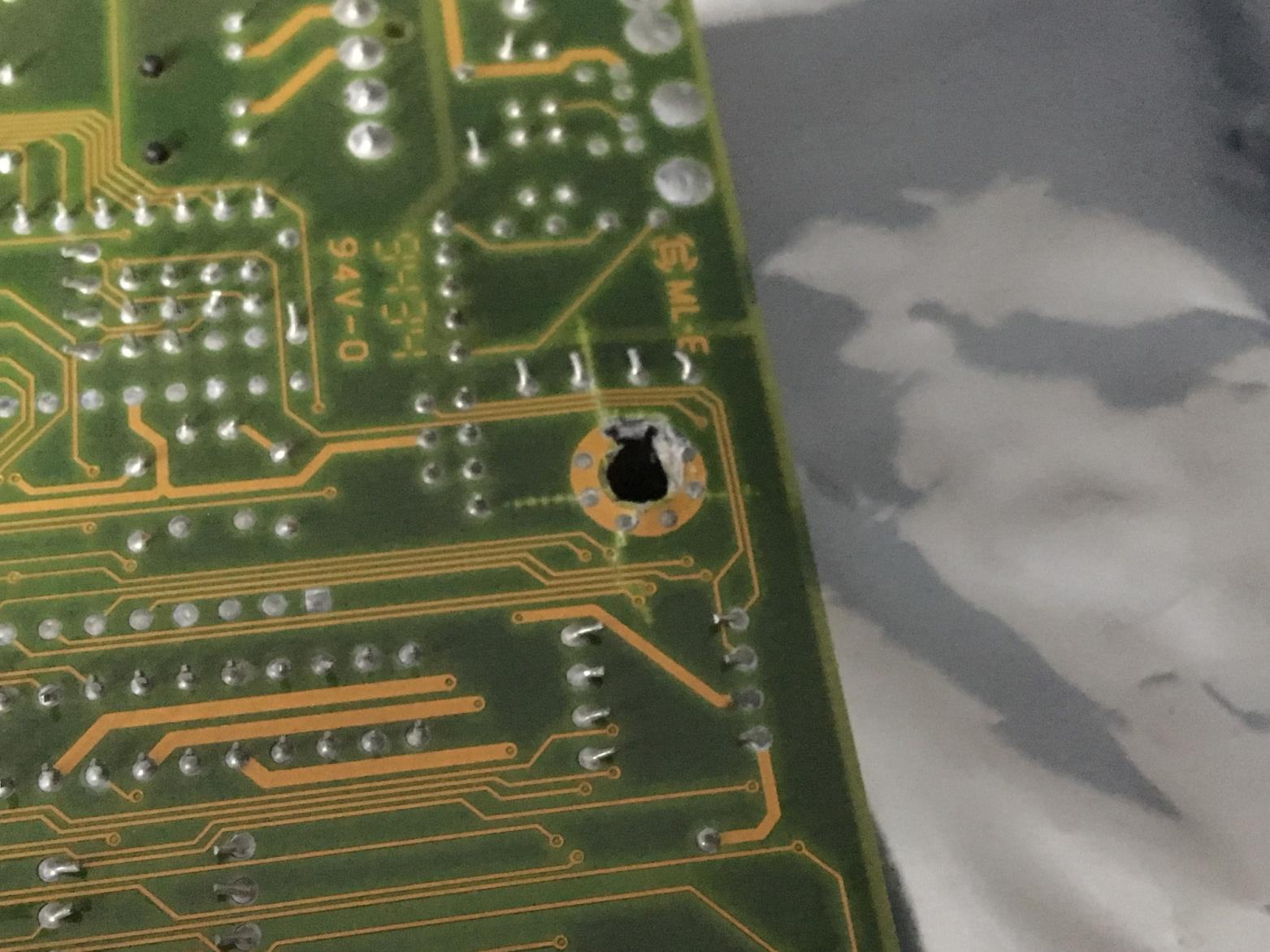

Heute kam es mit der Post an und bei näherer Betrachtung sah ich etwas sehr unschönes, hier war jemand definitive zu Dumm eine Platine auszubauen.
IMG_0093.jpg :hmm:
4 Leiterbahnen sind durch weil jemand das Mobo aus dem PC gerissen hat.:wall:
Ich hätte hier noch ein komplettes System mit einem 486er.
Würde ich gegen etwas anderes tauschen.
Wenn Interesse besteht, schreib einfach eine PN.

40€ sind nicht das Ärgernis, es gibt nicht viele 486er Angebote die interessant sind.
Die meisten Platinen sind mir zu teuer oder mit Batterieschäden behaftet. Und dann findet man eines was vielversprechend aussieht zu einem akzeptablen Preis.
Die Freude steigt wenn man endlich den Karton in den Händen halt, das Teil war sogar ordentlich verpackt.
Alles schien Okay bis ich die Rückseite gesehen habe, da war mir schlecht die schöne Platine...
Ich nehme kein Paypal, sondern Kreditkarte. ..
Und ich habe mich genau deshalb auf Paypal eingelassen und das war schon in ein paar Fällen ein kluge Entscheidung. Geht das bei Kreditkarte nicht?
Auch € 40,- ist verlorenes Geld, wenn der Gegenwert nicht stimmt.
