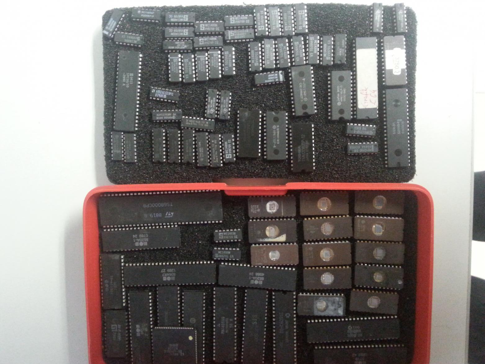

Habe mal wieder Nachschub von meinem Schrotti bekommen, leider aber keine besonderen Teile dabei :(
Das ist die Ausbeute aus 4 PCs -> entweder zu viele Bauteile defekt, oder Ekelgrenze überschritten :fresse: <- war aber nichts besonders ;)
Ich warte ja noch auf ein schönes Nforce 2 Board, aber leider nichts dabei.
Hier ein Bild:
Falls jemand mal Bauteile davon braucht, einfach per PN melden ;)
