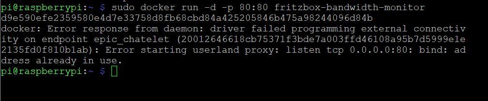

Hallo zusammen,
Ich hoffe ich darf mal stören. Ich nutze einen Raspberry Pi 3b+. Bisher lief da nur OpenVPN und PiHole drauf (Letzteres zwar installiert, aber deaktiviert, da ich nicht wirklich überzeugt war).
In der aktuellen C´t 10/19 gab es dann einen netten Artikel ("Fritzchens großer Bruder", Seite 32), wie man mit Hilfe des RPi einige Werte der FritzBox (ich nutze eine 7580) überwachen kann. Dafür wird das Programm "fritzbox-bandwidth-monitor" des Nutzters "Mottobug" von Github genutzt. Ich folgte sowohl der Anleitung der C´t, als auch der des Erstellers des Programmes, habe aber beim letzten Schritt leider meine Probleme und bitte um eure Hilfe.
Wenn ich den Docker-Container des "fritzbox-bandwidth-monitor" starten möchte nutze ich dafür den folgenden Befehl (copy&paster aus dem readme auf Github):
Code:
docker run -d -p 80:80 fritzbox-bandwidth-monitor
Problem dabei ist allerdings, dass ich folgende Fehlermeldung erhalte
Code:
Error starting userland proxy: listen tcp 0.0.0.0:80: bind: address already in use.
Ich vermute ganz stark das dies damit zu tun hat, dass ich noch PiVPN (OpenVPN) am laufen habe. Seitdem ich dies nutze, funktioniert - selbst bei Anwesenheit im eigenen Netz - die Auflösung der Adresse "Fritz.box" zu - in meinem Fall - 192.168.188.1 nicht mehr. Und das ist vermutlich der Knackpunkt. Denn laut Artikel der C´t (S. 33, Absatz "Ausgehorcht") lauscht das zuständige Skript ("upnp2mrtg.sh") wohl genau auf "fritz.box". Ich hatte bereits "upnp2mrtg.sh" manuell per Suche so modifiziert, dass überall statt
Code:
$fritz.box
die fixe IP stand, aber ohne Erfolg, ich wollte es mir wohl zu leicht machen :heul:
Da ich leider nicht so ganz viel Ahnung von Linux und dem RPi habe, weiß ich nicht so recht weiter. Am einfachsten wäre es vermutlich, wenn ich einfach versuche es wiederherzustellen, dass "fritz.box" in die entsprechende IP aufgelöst wird, um nicht weiter an dem "upnp2mrtg.sh" Skript herumfuschen zu müssen. Aber wie mache ich das am besten? Oder hat jemand das "fritzbox-bandwidth-monitor" in Kombination mit PiVPN schon mit einer anderen Lösung zum laufen gebracht.
Über ein bisschen Input wäre ich euch echt dankbar.
Servus
Und der Port 80 ist bei deinem Pi nicht anderweitig in use?
Nicht bewusst, nein. Ich weiß nicht welche default Ports PiVPN und PiHole nutzt, aber ich habe nicht bewusst irgendwas auf Port 80 gelegt. Aber ist nicht viel mehr das Problem, dass versucht wird auf 0.0.0.0 zu lauschen? Ich meine, was soll das denn für eine IP Adresse sein?

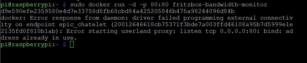

Hallo zusammen,
Code:
Code:
Code:
$fritz.box
Servus
Code:
docker run -d -p 8080:80 fritzbox-bandwidth-monitor
Probier das mal. Dann im Browser
Code:
http://ipvompi:8080
An dieser Stelle sei auch noch der Befehl:
sudo netstat -tulpn
genannt, um dir anzeigen zu lassen, welcher Dienst auf welchem Port zuhört.

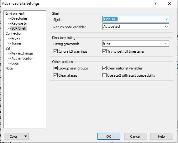

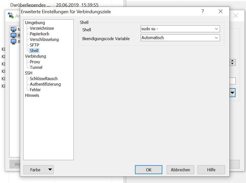

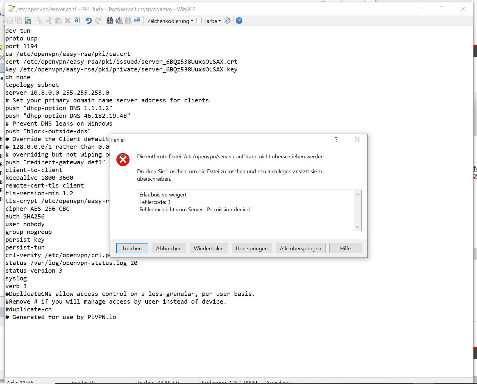

Also, bin wie von kpax beschrieben in /root/etc/openvpn/ und wollte dort den Gateway in der server.conf ändern. Nutze dazu WinSCP. Dann erhielt ich "Error 3: Permission denied". Nice. Ok, also per PuTTY mit "sudo rm server.conf" die alte rausgelöscht, da ich diese auch nicht überschreiben konnte. Ich dachte, wenn keine Datei da ist, kann ich die neue hochladen. Stellt sich raus: Nö, kann ich nicht :rolleyes:
Jetzt hat mein OpenVPN also keine server.conf mehr. Ja nice. Bei WinSCP kann ich ja leider das Allheilmittel "sudo" nicht eingeben - wie bekomme ich denn den Pi nun trotzdem gefügig? Würde schon gerne wieder eine server.conf hinterlegen. Läuft sicherlich besser mit, also ohne :haha:
Mei is das alles schee. Gott sei Dank ist niemand wirklich auf den VPN angewiesen und es ist nur eine Spielerei :fresse:
PS: Ok, man sollte versuchen sich als root einzuloggen via WinSCP. Ok. Nur spannend: Im Internet steht, dass von Haus aus für Nutzer "root" "raspberry" das Passwort wäre. Trifft leider nicht zu und das, obwohl ich es nicht geändert habe. Juche. Ich glaube, ich setz´ den Pi nochmal neu auf. Erscheint mir fast einfacher.
User pi ist der root User und das Password dafür ist raspberry.
Gesendet von meinem Mi A2 mit Tapatalk
@HLuxx: Auf /root darf nur root schreiben. Wenn du dich aber via putty verbinden kannst, dann wäre entweder ein "sudo vi /root/etc/openvpn/server.conf" eine Variante um die Datei vor Ort zu erstellen, oder wenn es lieber ist die Datei mit WinSCP nach /tmp oder so kopieren und dann via putty mit "sudo cp /tmp/server.conf /root/etc/openvpn/server.conf" an die richtige Stelle kopieren. Evtl. müssten dann noch via chown & chmod der Owner und die Rechte angepasst werden.

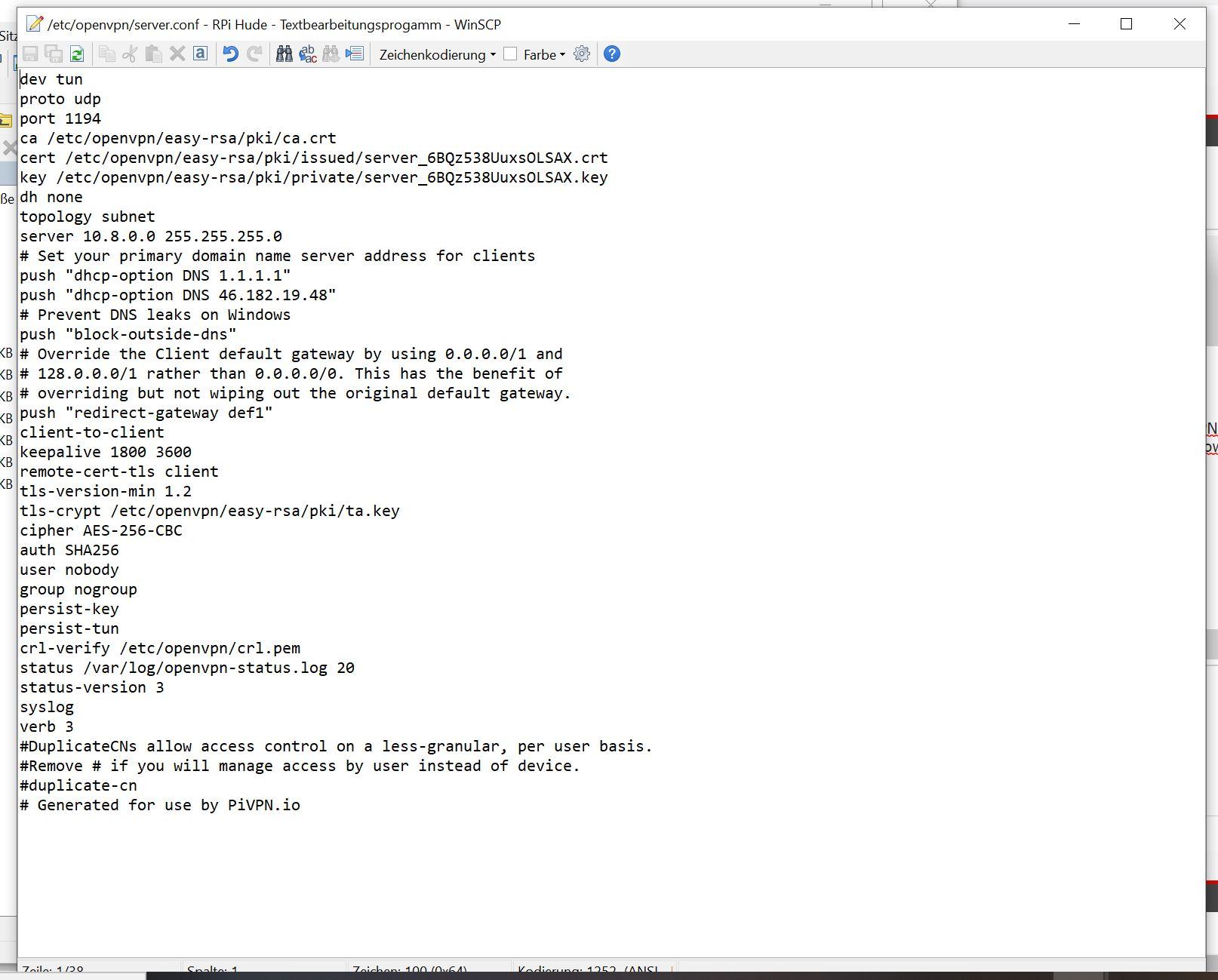

Ich werd´zum Elch, man ey. Was stimmt denn nicht :wall: Ich habe den Pi komplett zurück gesetzt: SD Karte raus, formatiert, mit Etcher neues ISO drauf. Alles geupdatet und dann PiVPN installiert (und nur das, um Inkompatibilitäten mit anderen Sachen auszuschließen). Habe nicht einmal das Passwort des Users "pi" geändert. As Stock as possible, quasi. In WinSCP habe ich den Tipp von towatai auch beherzigt, auch wenn das Layout bei mir leicht anders ist (Version 5.15.2 Build 9590)
Aber irgendwie, tja, ich bin zu blöd denn der Fehler, er bleibt bei mir. Ganz treu :love:
Anbei einfach mal ein Screenshot der jetzigen server.conf Datei. Vielleicht erkennt ja einer direkt den Fehler. Dann weiß ich zumindest woran es liegt, auch wenn ich es nicht ändern könnte :fresse:
Ich bin euch sehr dankbar für die ganze Hilfe. Ich habe echt keine Idee mehr warum es so hakt. Das komische ist, dass bei mir zuhause genau das gleiche Set-Up läuft: RPi 3B+, PiVPN (plus Kleinkram). Und da bin ich Schritt für Schritt durch das Kuketz-IT PiVPN Tutorial gegangen, ohne Probleme. Und bei den Eltern, wo man auch nicht jeden Tag ist, gibt es massig Probleme. Klar, muss ja so sein, sonst macht es auch keinen Spaß :bigok:
Freue mich über jeden weiteren Tipp. Hoffe, dass wir den Pi gemeinsam noch gefügig bekommen :banana:
LG
Hatte die selben Probleme bei mir. Hatte auch nach der Anleitung gearbeitet - DietPi und PiVPN mit PiHole. Verbindung mit VPN Server aber trotzdem kein Internetzugriff.
Schau mal, ob bei dir net.ipv4.ip_forward=1 gesetzt ist in /etc/sysctl.conf.
