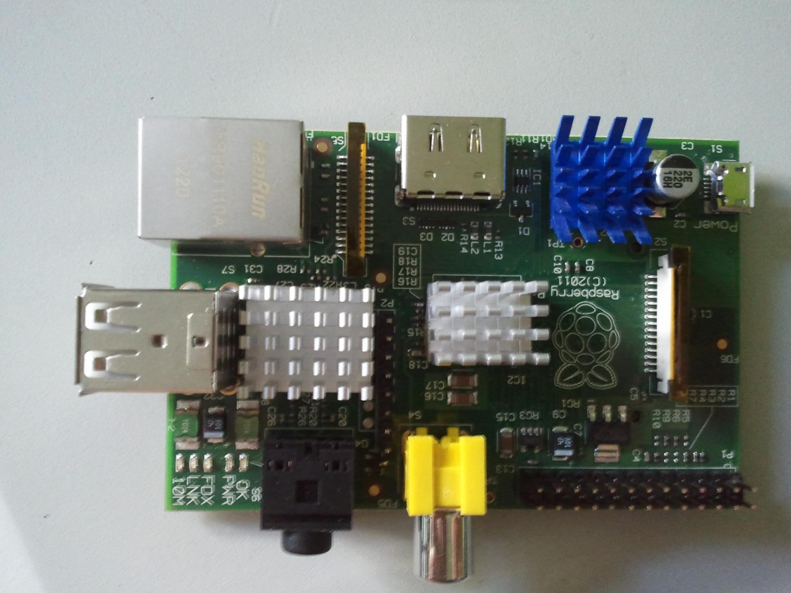

So es ist getan.
War eine Sache auf 5 Minuten mit dem Zuschneiden der Kühlkörper.
Gemessen habe ich die Temperatur aber noch nicht
@mpirklbauer, warum hast du den kleinsten Heatspreader auf die CPU geklebt?
@timmaeh
Wo hast du die Heatspreader Gekauft ?
könntest du vielleicht einen Link Posten.
Weil das nicht die CPU sondern der RAM ist.
Die CPU ist beim USB- Anschluss.
Dachte Anfangs auch verkehrt, nur dann habe ich mal gelesen, was auf den Chip drauf steht.
Bei meinem ist ein Samsung RAM verbaut, bei dem von meinem Bruder ein Hynx.
nene der Ram ist in der CPU und das ist alles der Chip in der mitte, rechts ist der Ethernet Controller und links unten der Spannungswandler.
http://en.wikipedia.org/wiki/File:Raspberrypi_pcb_overview_v03.svg
okay, verdammt, dann muss ich wohl noch einmal umbauen.
Hab mich durch die Unterschiedlichen Hersteller irritieren lassen.
Kann ja mal vorkommen
Habe jetzt meinem Zweiten mal angeworfen, natürlich auch schon mit Heatspreader, der läuft wohl besser als der andere.
CPU 900 MHz/GPU 350/ RAM 500 und wird dabei auch nicht wärmer
