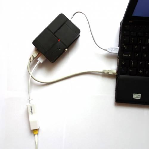

Ich habe folgendes problem; Wie kriegt man ohne internet
verbindung zusätzliche Treiber für openWRT drauf? Ich habe
kein debug Kabel. Und mein usb to lan von Lenovo bietet
nur Treiber für window$ an. Ich brauche aber den Treiber
dazu für Fedora 20 x86_64. (Apper zum installieren)
Wo gibt es solche wandler wo sich der von selber z.B. als
Netzwerkkarte (im linux) aus dessen firmware installiert?
Den Lenovo wandler habe ich bei amazon gekauft.
So muss es angeschlossen sein:
Das banana kommt zwischen computer und modem.
verbindung zusätzliche Treiber drauf?
Per USB-Stick? Einfach auf den Stick kopieren und von Banana aus mounten, fertig
