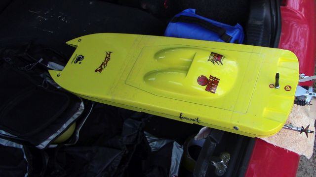

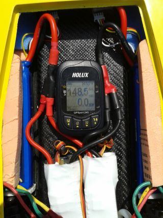

Momentan 2x 3660 mit 2700kv an 6s und 42mm Octura.Läuft aber noch nicht wie ich mir das vorstell,angepeilt waren eigentlich 150+ kmh.
Hier mal ein Video von einer Testfahrt auf einen viel zu kleinen See (nicht ausgefahren!).
Hast du mal Bilder vom Boot selbst?
Hat das Boot ne Kühlung? Sowas in der Richtung fänd ich sehr cool xD
Hab nur das hier...
attachment.php
Kühlung läuft über das Ruderblatt.
Die Regler hab ich mal aus neugier bestellt und auf Wasserkühlung + 3000uf Kondensatoren umgebaut.

Die Motoren haben es in einer 84cm Mystic mit den Props auf 158kmh geschafft,also ist bei mir irgendwo der Wurm drin.Vermute das die Regler nicht voll auf machen.
Lipos gehen unter Last auf 3,7v pro Zelle.Heute war es auch zu windig und so waren nur 134kmh möglich.
Mono Rümpfe und so hohe Drezahlen würde ich nicht machen,lieber weniger Drehzahl und grösserer Prop,dann kommt die Fuhre beim anfahren auch vom Fleck.
Fahre z.b. in meiner Lizard (Mono) TFL4092 1650kv an 6S und 47mm Prop um 97kmh und mit nem 50mm Prop gehts in Richtung 105kmh.

Propeller laufen innen schlagend,Lipos 1cm weiter zurück und ganz frische lipos.Jetzt fehlen noch 10kmh,denke da muss ich einmal ordentlich in Lipos investieren.
mfg
Dann wäre ich schon bei 70000u/min,10000U/min über limit.Ende vom Lied wäre das der Motor das nicht ausgedreht bekommt und noch mehr Amper zieht.Müsste dann auch noch neue Regler kaufen die 7s können.
Es gibt zwei recht interessanten Lipos auf dem Markt die ich gerne mal probieren möchte,Dinogy 65C und Pulse 65C aber die kosten auch.
