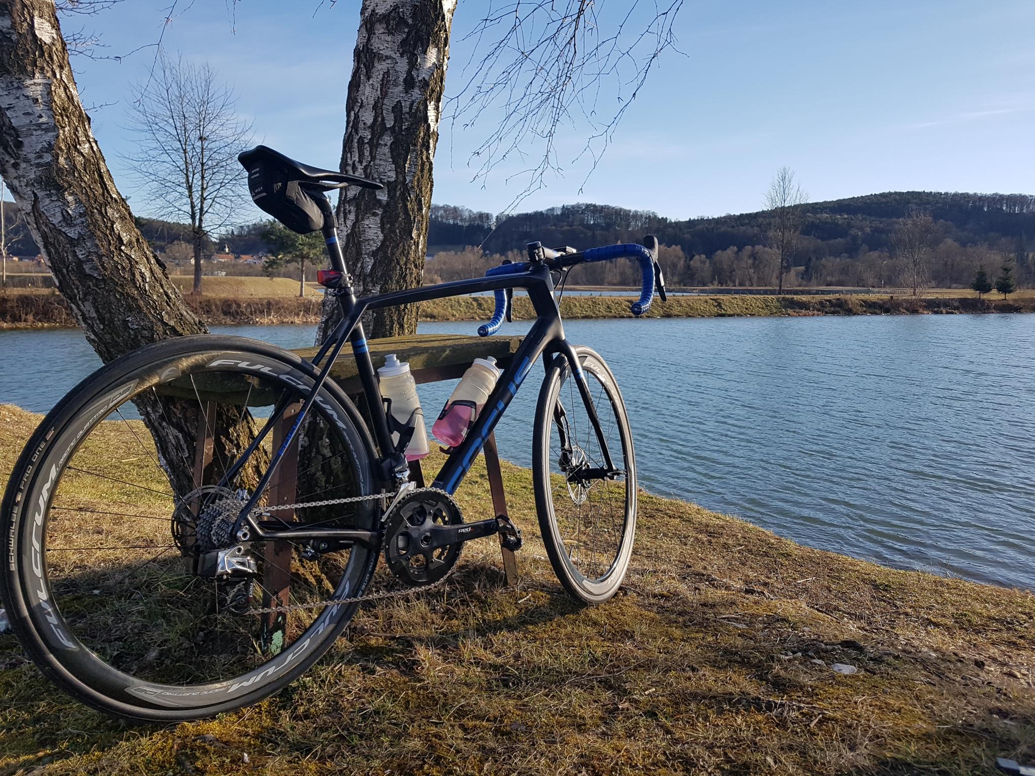

Damit hier ein bisschen mehr Bilder sind, hier wieder einmal eines von meinem Rad (war vor ein paar Tagen bei über 20˚C)
