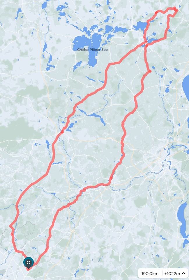

Gestern dann die erste richtige Ausfahrt zum Bungsberg und zurück. Das war meine bisher mit Abstand längste Fahrt, der Fahrradcomputer sagt, dass das genau 190 km waren und ich hatte einen Schnitt von ca. 26,5 km/h in Bewegung (20,5 km/h inkl. Pausen). :)

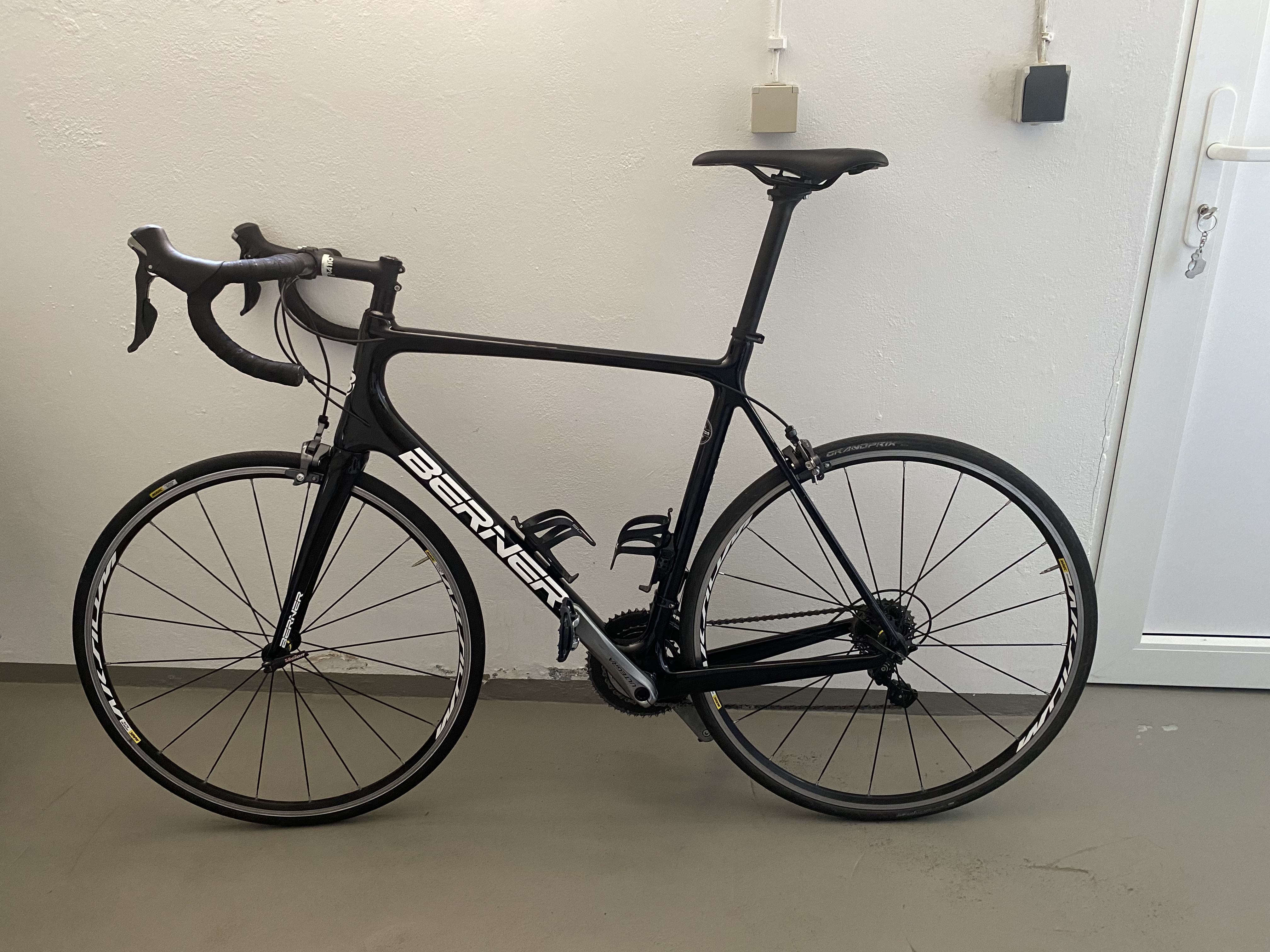

Nachdem ich auf mein Gravel noch mindestens bis in den Oktober rein warten muss (und die Saison sich dann eh dem Ende zu neigt), hat mir Berner ein Vollcarbon Rennrad mit Ultegra Gruppe kostenlos zur Verfügung gestellt. Kann ich jetzt bis zur Abholung vom Graveler fahren und wengigstens die nächsten Tage gut nutzen.
So habe ich dann auch den direkten Vergleich zwischen RR und Gravel. Vielleicht will ich das Gravel dann auch garnicht mehr :fresse2:
