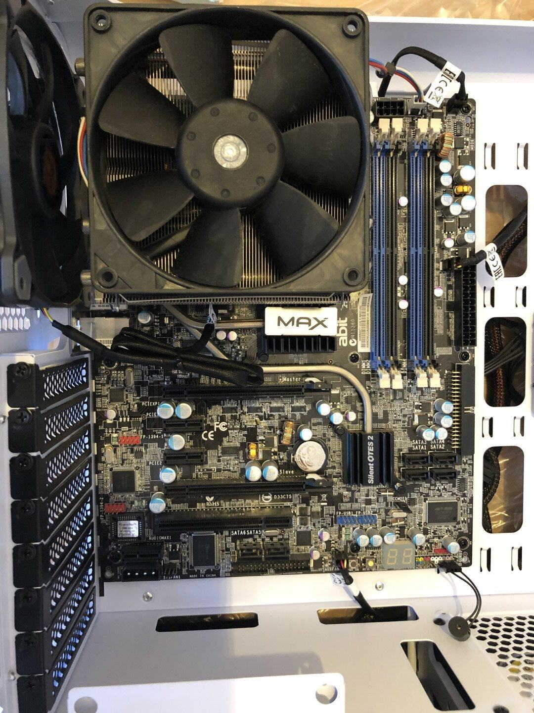

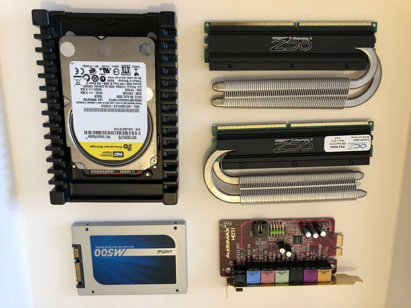

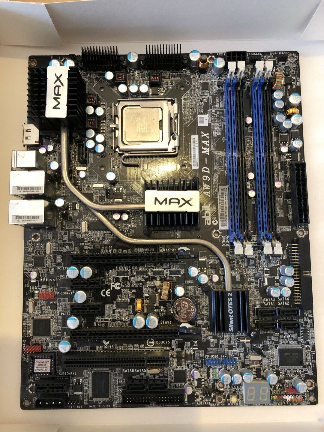

Bin mal dazu gekommen, mein 2006er/2007er System zu überarbeiten
Bestückt mit einem E8400 - nicht ganz Zeitkorrekt, ist aber mein originaler Prozi vom 2008er Upgrade; hatte zunächst einen E6400 in 2006 angeschafft.

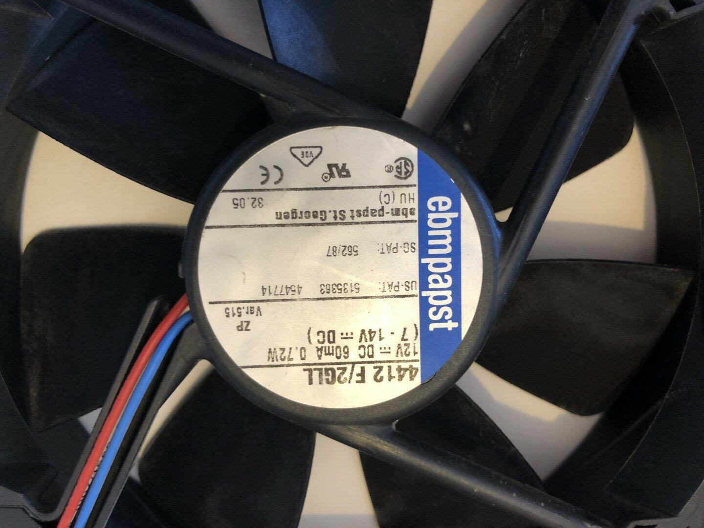

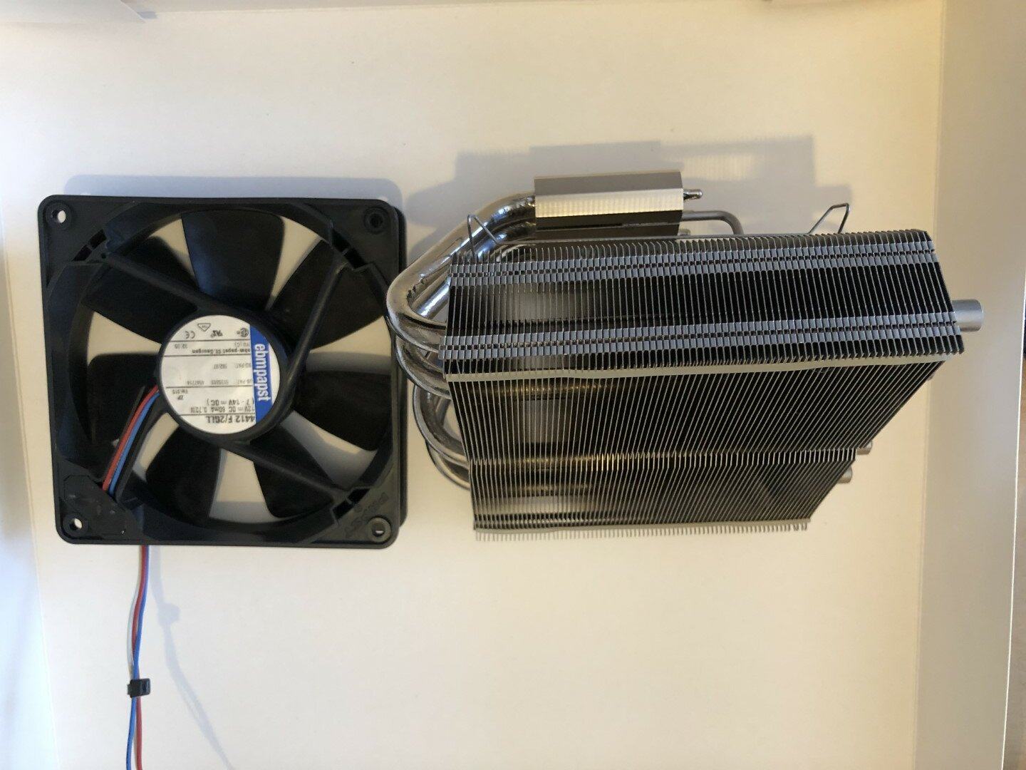

Der SI-128 ist auch aus 2006 - mit Papst :sneaky:
Die 2x 1GB CellShock mussten schnell weichen. Originale Platte lebt schon lange nicht mehr; auf der Velociraptor wird Win XP installiert, auf die SSD kommt Win7.

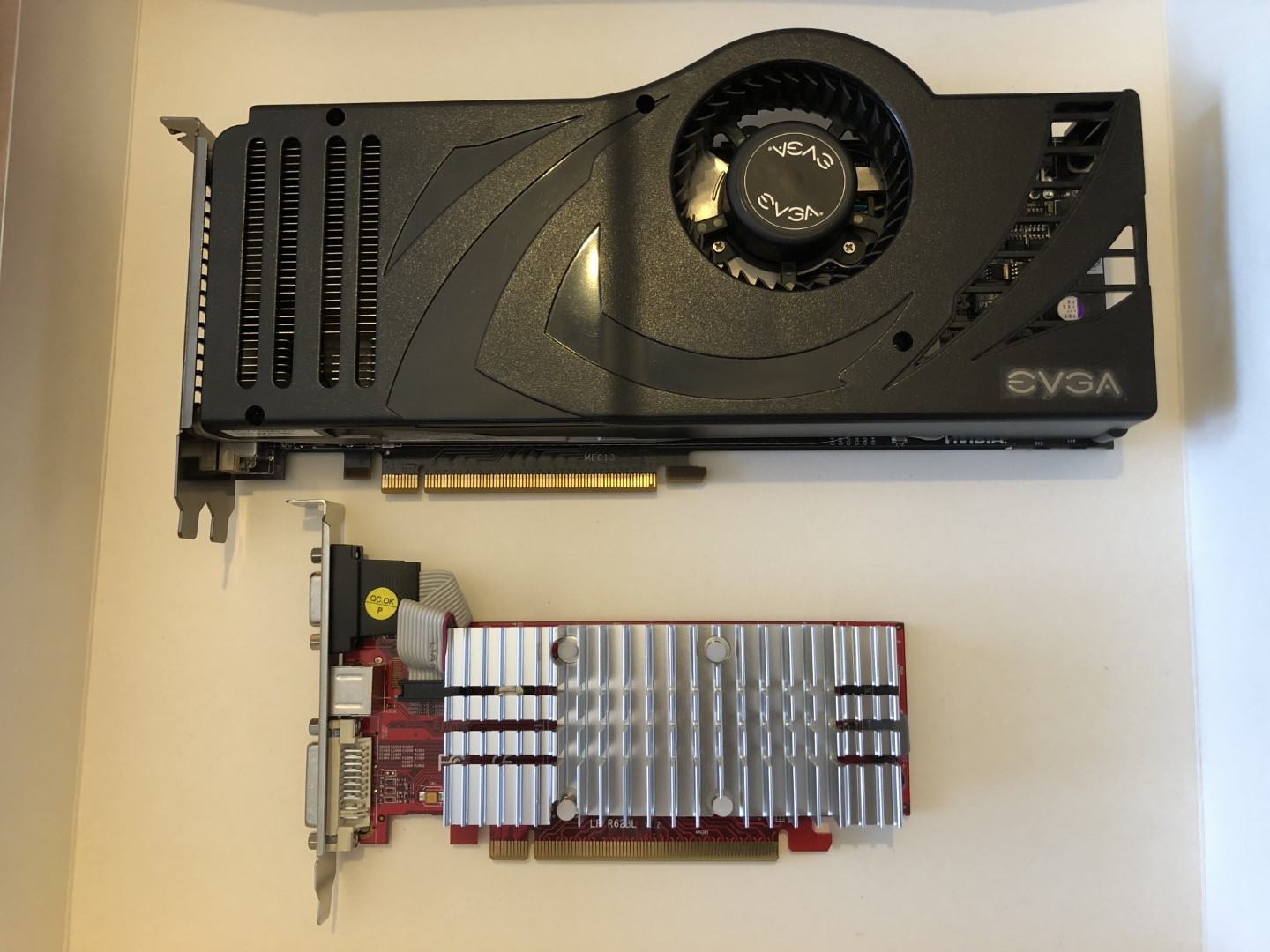

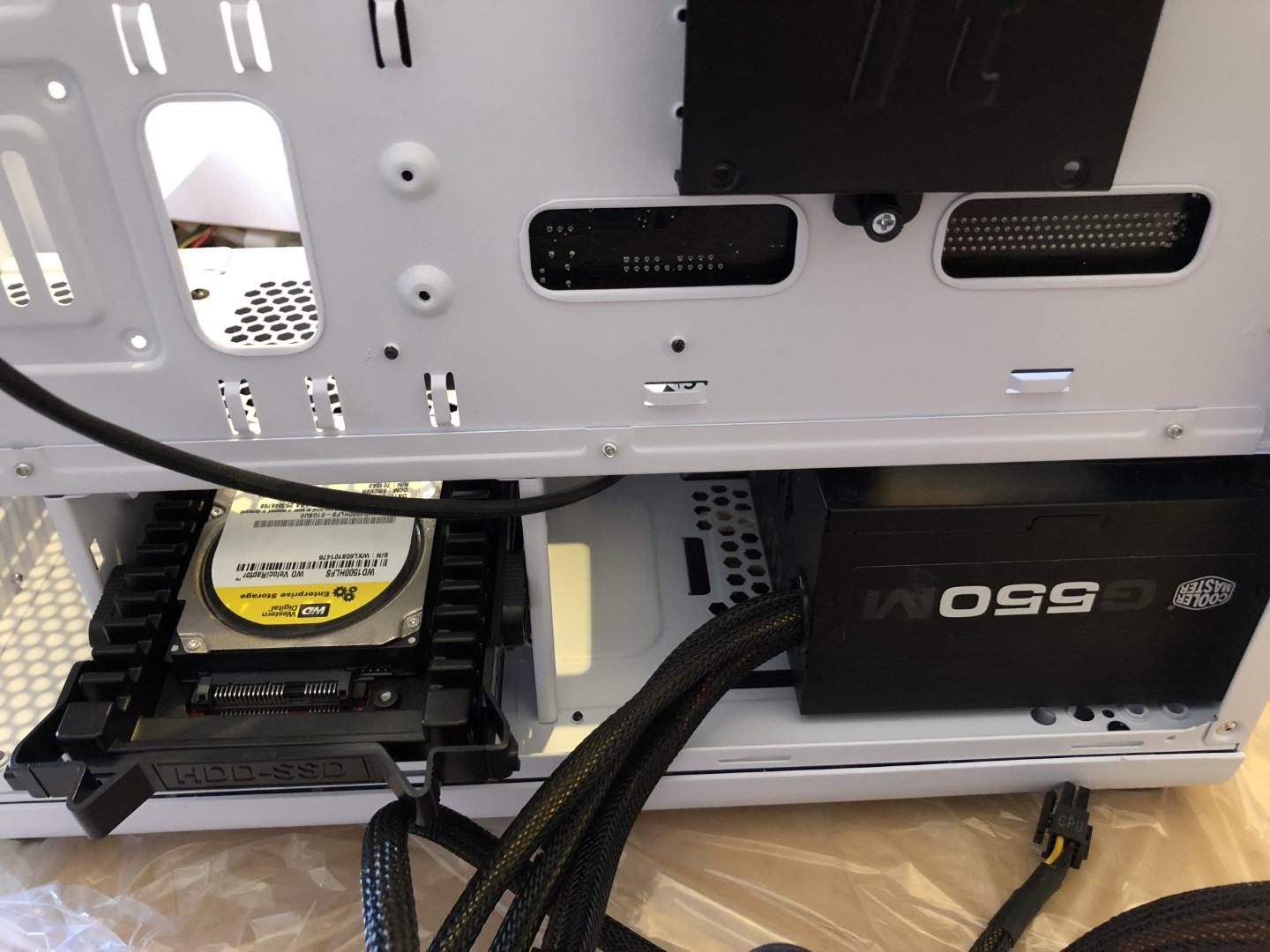

Das Sys war eine Zeitlang das Brot und Buttersystem meiner Eltern, daher darf nun die HD3450 in Rente gehen und die 8800 Ultra kommt endlich zur Geltung!

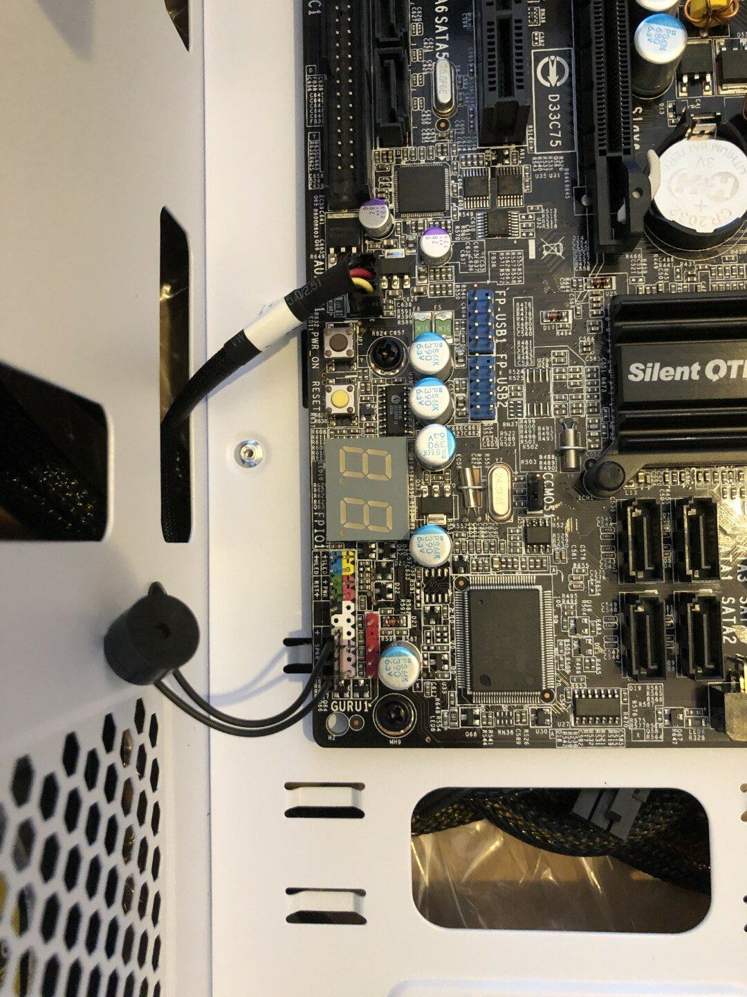

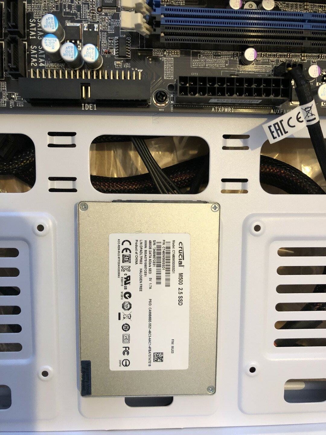

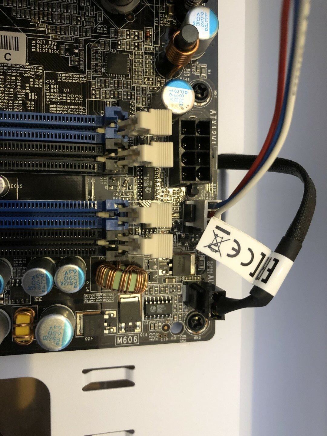

Auslöser war ein - wie ich finde - schönes Case, worin das Baord erstmals richtig zur Geltung kommt. LED-Bling-Bling von der Rückseite, ja das konnte Abit bereits 2006! Halt nur in blau...
Doof: die SSD hat die Montagelöcher auf der falschen Seite...
Win 7 läuft schonmal, Win XP wird nach dem Urlaub installiert 8-)

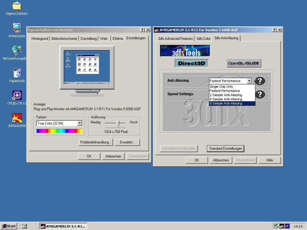

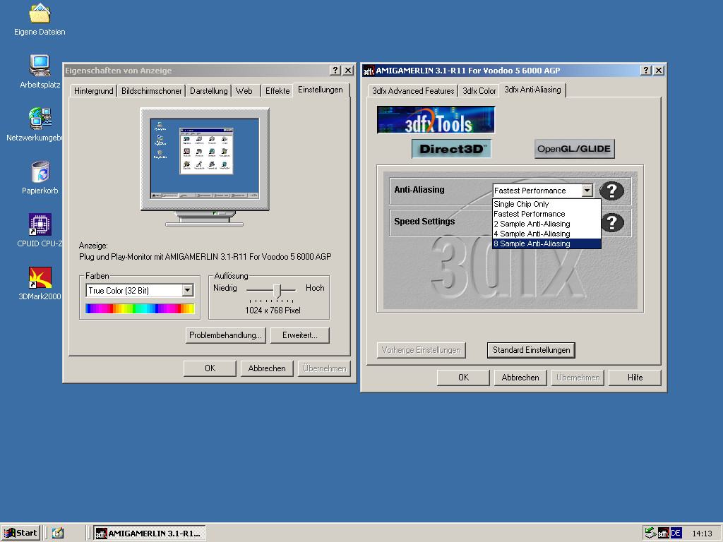

Also ich kann aktuell noch nichts liefern. Bin mittlerweile bei XP mit dem SFFT 1.9 gelandet. Aber egal welche Treiber ich verwende, ob nun unter 2000/XP, 3DMark2000 z.B. startet gar nicht, der 2001er läuft zwar, aber alles unterhalb 60Hz...Hatte ich bisher auch noch nicht. Wenn ich die Hz forciere mit V.Control, freezed die Kiste, bzw. startet neu.
Ich hatte auch in Windows paar Reboots. Evtl. ist mein Netzteil zu schwach, oder die 6000er ist mit Unterbau nicht lauffähig. Ich teste jetzt noch ein anderes Netzteil, danach wird der Unterbau gewechselt. Schade, hätte gerne schon Ergebnisse präsentiert. Aber sonst wäre es ja auch langweilig oder? ;)
P.S.:
Von den SFFT Treibern würde ich gefühlt die Finger lassen. Habe da Mal was von probiert und nur Probleme gehabt. Dann besser was etabliertes wie amigamerlin. Hast den Entwickler der Karte Mal angeschrieben, welchen Treiber er für XP empfiehlt?

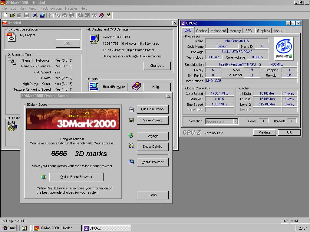

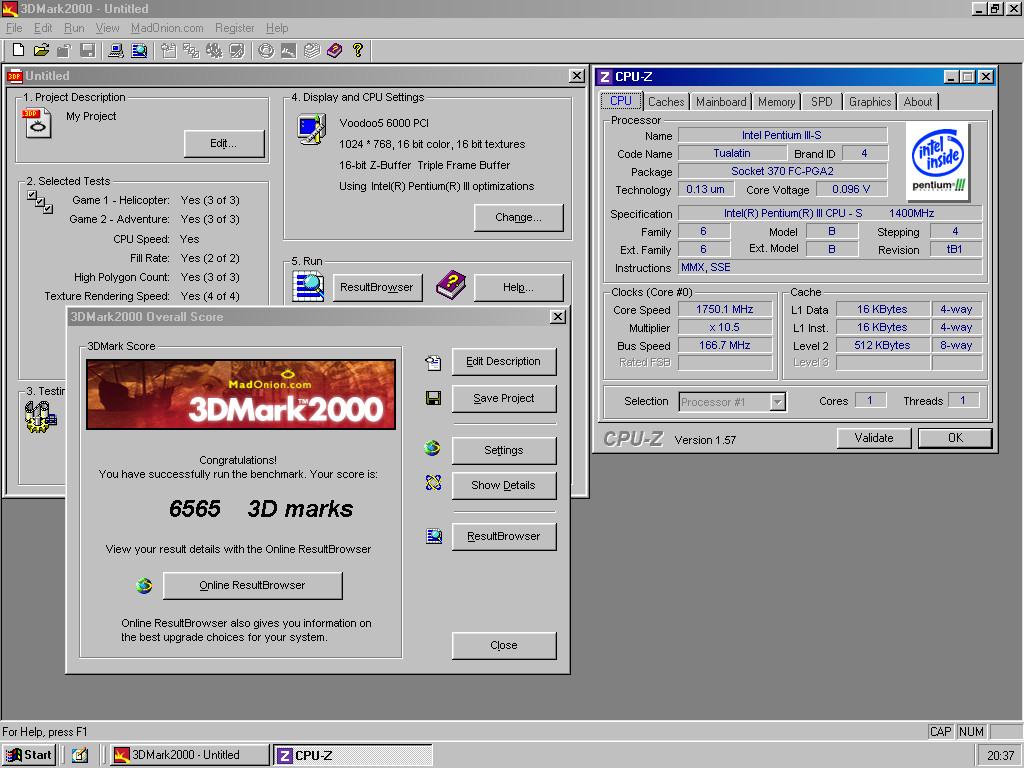

So also mit der älteren Plattform läuft die Karte einwandfrei.
PIII-S @1750MHz@166MHz FSB - 41MHz PCI
Asus TUSL2-C mit Evil Mod Bios
2 x 256MB PC133@PC166 CL2
OS: Windows 98 SE
1024x768@16Bit:
Treiber: Raziel64 Evolution Driver
Expert Edition V1.00.09
Mit Standard Takt @1400MHz und 33MHz PCI hat die Karte nur ca. 500 Punkte (3DMark 2000) mehr als eine Voodoo 5 5500 AGP.
Ich bin erstmal sehr froh, dass die Karte einwandfrei läuft. Ich bin aber auf der Suche, nach einem neuen Unterbau. Evtl. mit Intel i865/875. P4 Extreme Edition 3,4GHz? Das wäre ne fette CPU die dazu passen würde.

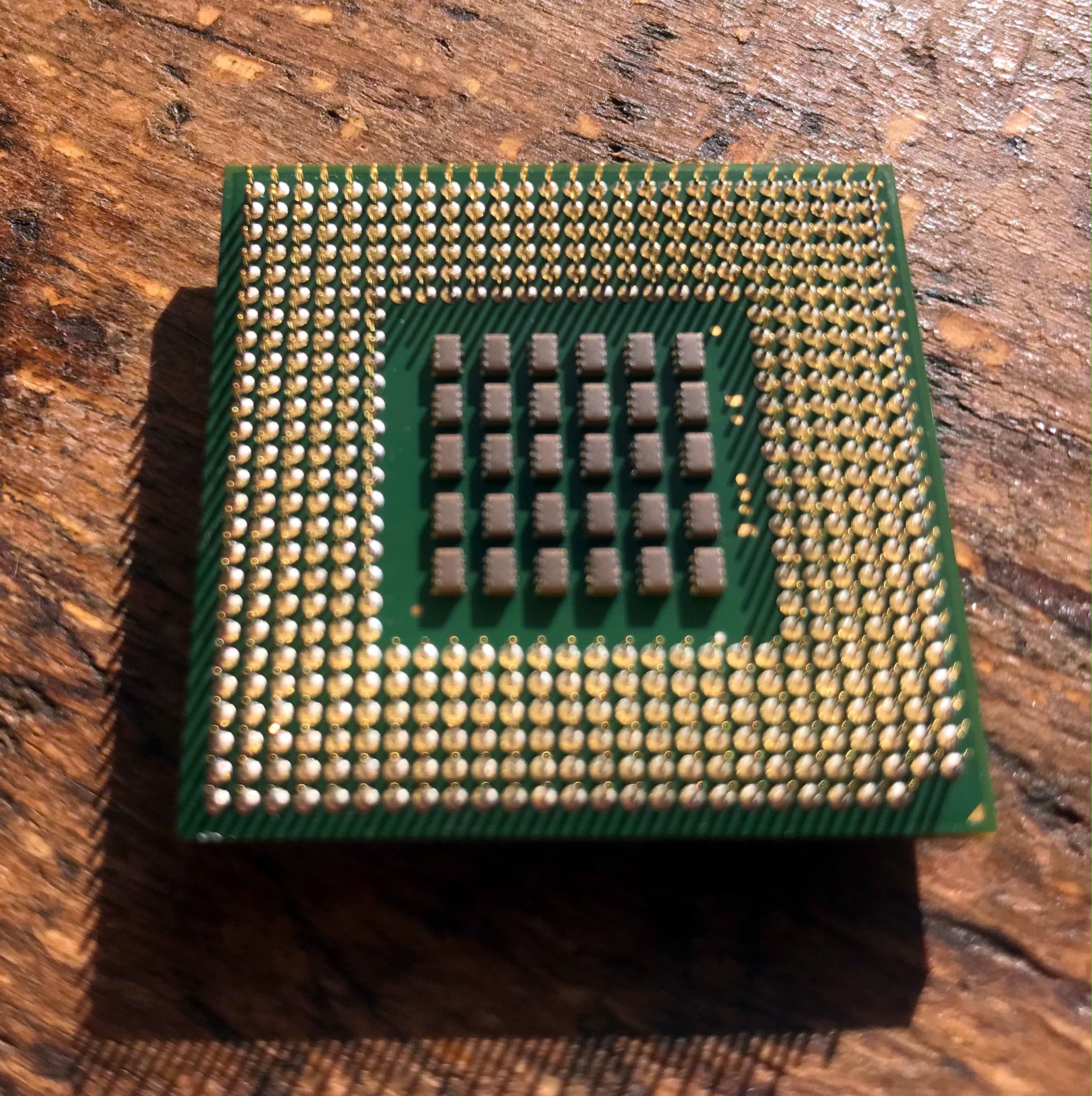

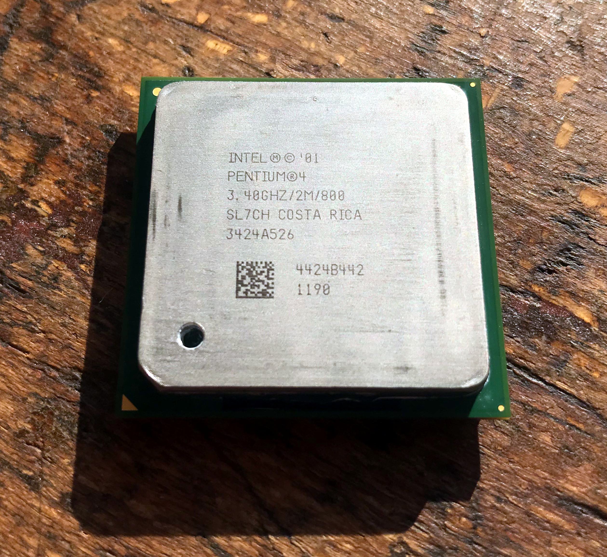

Ich präsentiere meine CPU für die S.U.X. 6000.
Als Unterbau soll ein 865/875 Brett dienen. Ich finde die CPU passt jetzt auch deutlich besser als der Core 2 Extreme QX9650. Ich hoffe ich kann die nächsten 2-3 Wochen Ergebnisse präsentieren. Bin selbst auf Benchmarks und den fertigen Build gespannt.

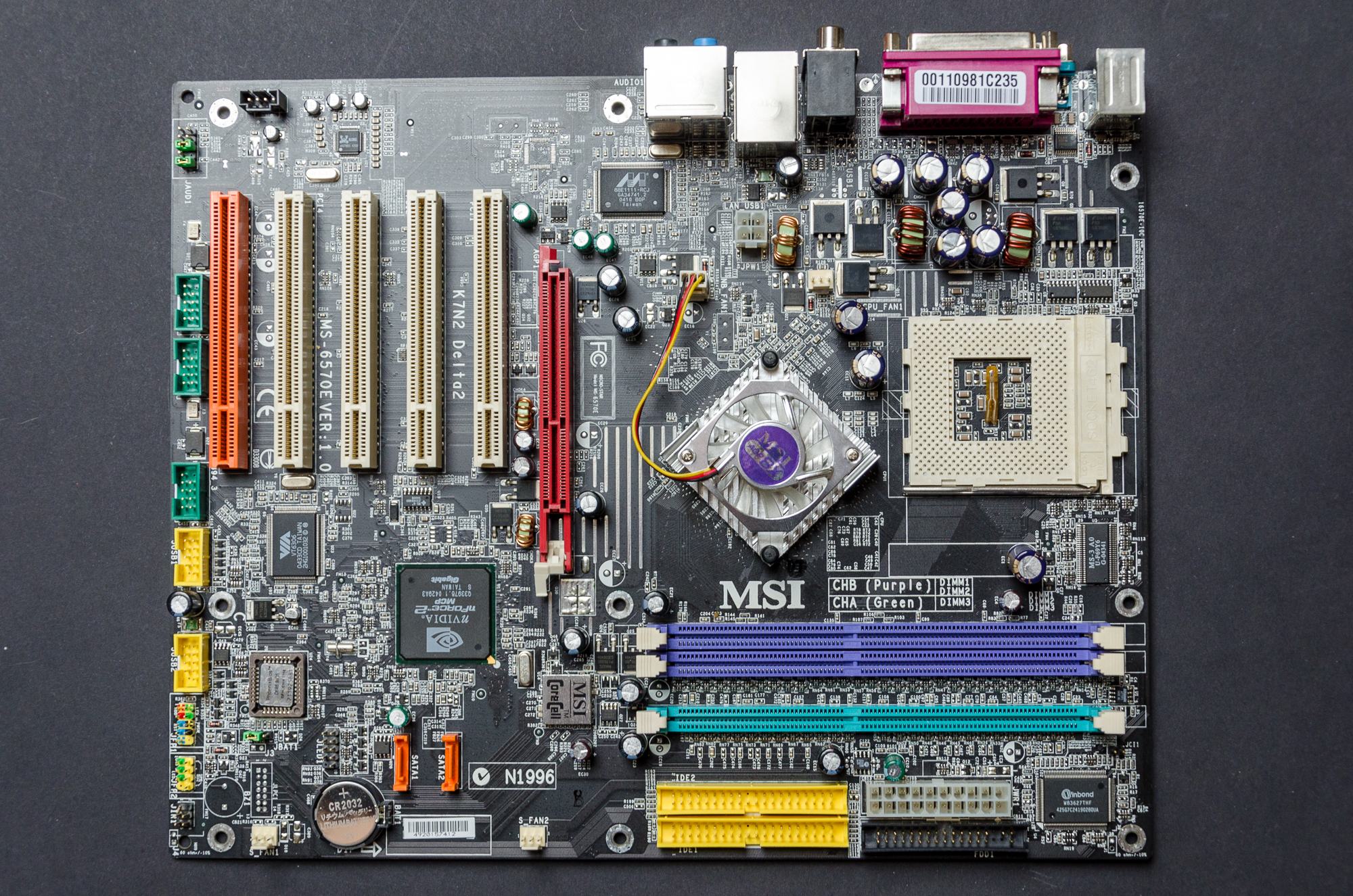

Auf einem Msi k7n2 Platinum mit einem Athlon xp würde die Karte bestimmt auch schick aussehen :)
Das MSI Platinum ist ein schickes board. Ich bin mir nur nicht sicher wie es um die PCI Performance vom Nforce2 Chip aussieht. Soweit ich weiß, soll es eher mäßig sein.
