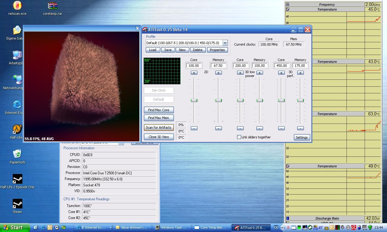

ich hab jetzt mal eine gute halbe stunde prime95 und das ati tool laufen lassen da ich sonst nicht auf 100% auslastung kommen würde hier ein pic wie die temperaturen aussehen
ganz oben müsste cpu sein und weiter unten gpu
der lüfter läuft schon schneller wie bei 50grad aber für mich noch im sehr guten bereich

im akkubetrieb mit nhc ist die temperatur zwischen 43 und 38 grad
bei 43grad dreht er minimal höher und kühlt auf 38 grad runter dann geht er fast aus das heisst ich hör ihn nur wenn ich direkt mit dem ohr am lüfterausgang bin. aber auch die stufe ab 43 grad find ich sehr leise
@alec2004 Wie heißt das Programm, dass bei dir rechts die Temperaturen anzeigt?
mobilemeter

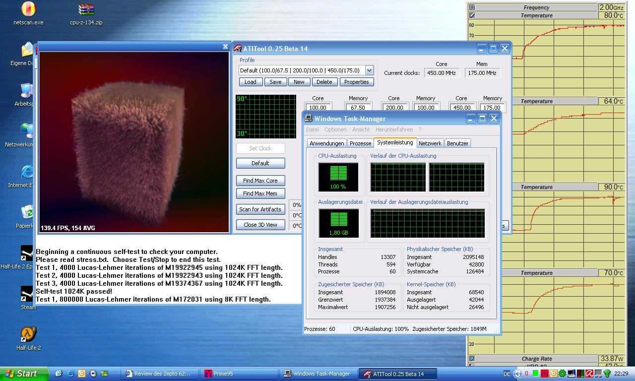

@alec, in deinem Screen, sieht man aber ne Temp von 90° und auch das dürfte nicht normal sein.....soweit ich nämlich rumprobiert habe, lass mal nebenbei auch noch core temp laufen, dann weißt du das die 90° die CPU Temp ist. ;)
die 90° müssen die GPU sein denn wenn ich nur das ati tool laufen lasse steigt nur diese temperatur nach oben. und die cpu ist so bei 55-60°
hier ein screen wo man es meiner meinung nach sehen müsste das es die gpu temp ist

selbst für die GPU wären 90° viel!
im desktop bereich wär mit 90° eigentlich schon die grenze erreicht.

die 90° sind max bei 100% auslastung das hat man beim spielen eher selten
habe beim HL2 immer zwischen 65 und 85°
in meinen clevo was ich mal hatte wo eine 6800go drin war war die tem auch so um die 85-90°
