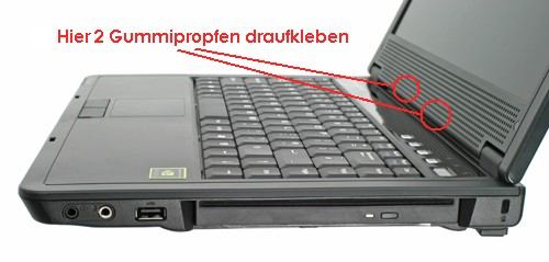

so könnte man das Display Problem lösen... sieht nicht sonderlich schön aus, wäre aber durchaus praxistauglich ;)
attachment.php
