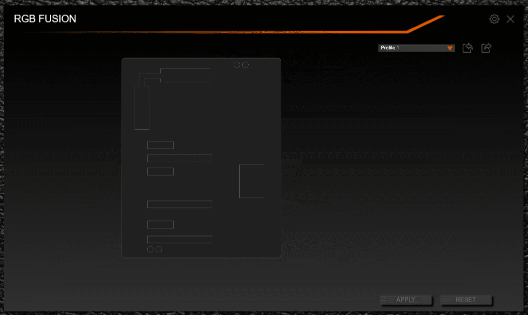

Ich habe auch ein Problem mit der Fusion2.0 Software... Ich habe ein Asus Z590 Mainboard und die RTX 3080 Aorus Master verbaut. Und war wenn ich die Software Starte habe ich folgendes Fenster. Siehe dazu das Bild was ich angehangen habe. Vielleicht hat ja noch jemand eine Idee von euch. Liebe Grüße Julian :-)
Wie ich es oben schon geschrieben habe, hatte genau das gleiche Problem wie du, benutz die 472.12er Treiber! Das sollte funktionieren....

Das Display ist zwar schade das es nicht funktioniert aber nicht das schlimmste. Das Schlimmste ist das mein gesamtes setup Lila gefärbt ist und meine grafikkarte als einzige komponente auf dem gesamten schreibtisch orange leuchtet.
In der Fusion Software wird immer nur dieses leere mainbord angeziegt
