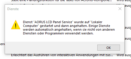

Der Dienst wird jetzt angezeigt aber ist immer beendet, ich habe den auf manuell umgeschaltet aber der lässt sich leider nicht starten.
da kommt immer diese Fehlermeldung:
OK das ist mir leider neu :/
Hast du auf manuell gelassen und dann neugestartet? Und dann kommt diese Meldung wenn du den Dienst starten möchtest?
Vieleicht jetzt schon versuchen den Dienst wie oben beschrieben auf verzögerten Start umzustellen und neustarten, vieleicht läuft es dann ja.
LG Chris

Also ich bin folgendermaßen vorgegangen:
1. Aorus Engine installiert
2. Beim Start von Aorus Engine auf das Pop-up geklickt und RGB Fusion installiert
3. anschließend PC Heruntergefahren und wieder hochgefahren
4. RGB Fusion direkt gestartet und Graka wurde erkannt
5. Taskmanager gestartet, rechtsklick auf Aorus LCD Panel Setting und Dienste gestartet, da dann auf manuell gestellt und den PC wieder runtergefahren und anschließend wieder hoch
Hat leider nicht funktioniert dieser Fehler kommt.

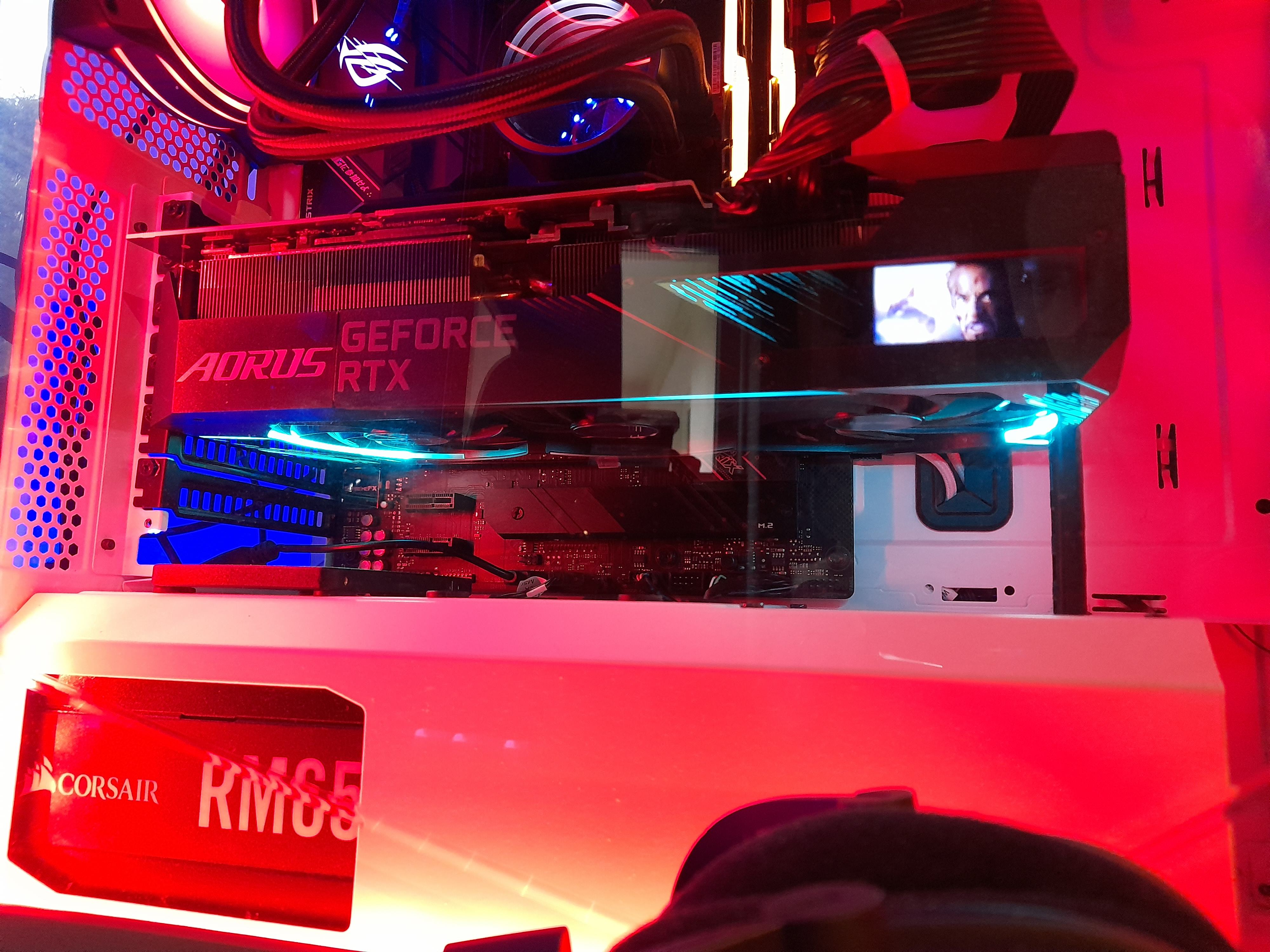

Ich bin auf dieses Forum gestoßen weil ich genau die selben Probleme hatte wie ihr. Ich habe ein B550 F-Gaming Motherboard von Asus, und eine RTX 3080 Aorus Master. Am Anfang lief alles gut, dann ging gar nichts mehr und RGB Fusion hat immer nur mein G.Skill Memory erkannt... Gestern hab ich das Problem für mich dann nach Monaten gelöst. Mein PC hat sich gestern mehrfach in den Ruhestand begeben obwohl er das sonst nie tut, war komisch, brachte mir aber die Lösung. Direkt nach dem ich meinen PC aus dem Ruhestand aufgeweckt habe und die Grafikkarte sozusagen noch Hochfährt und im LCD Bildschirm die Hochfahr Animationen zu sehen sind, müsst ihr so lange die Karte noch Hochfährt schnell RGB Fusion starten. Bei mir scheint RGB Fusion die Karte nur dann zu erkennen, wenn sie gerade am Hochfahren ist... Gestern Abend habe ich ein GIF Hochgeladen auf die Karte, das war heute morgen verschwunden. Also habe ich meinen PC in den Ruhestand versetzt, aufgeweckt und schnell RGB Fusion gestartet, und siehe da es Funktioniert.
Vielleicht hilft das ja auch bei euch! ;)
