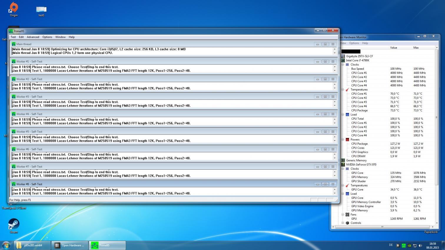

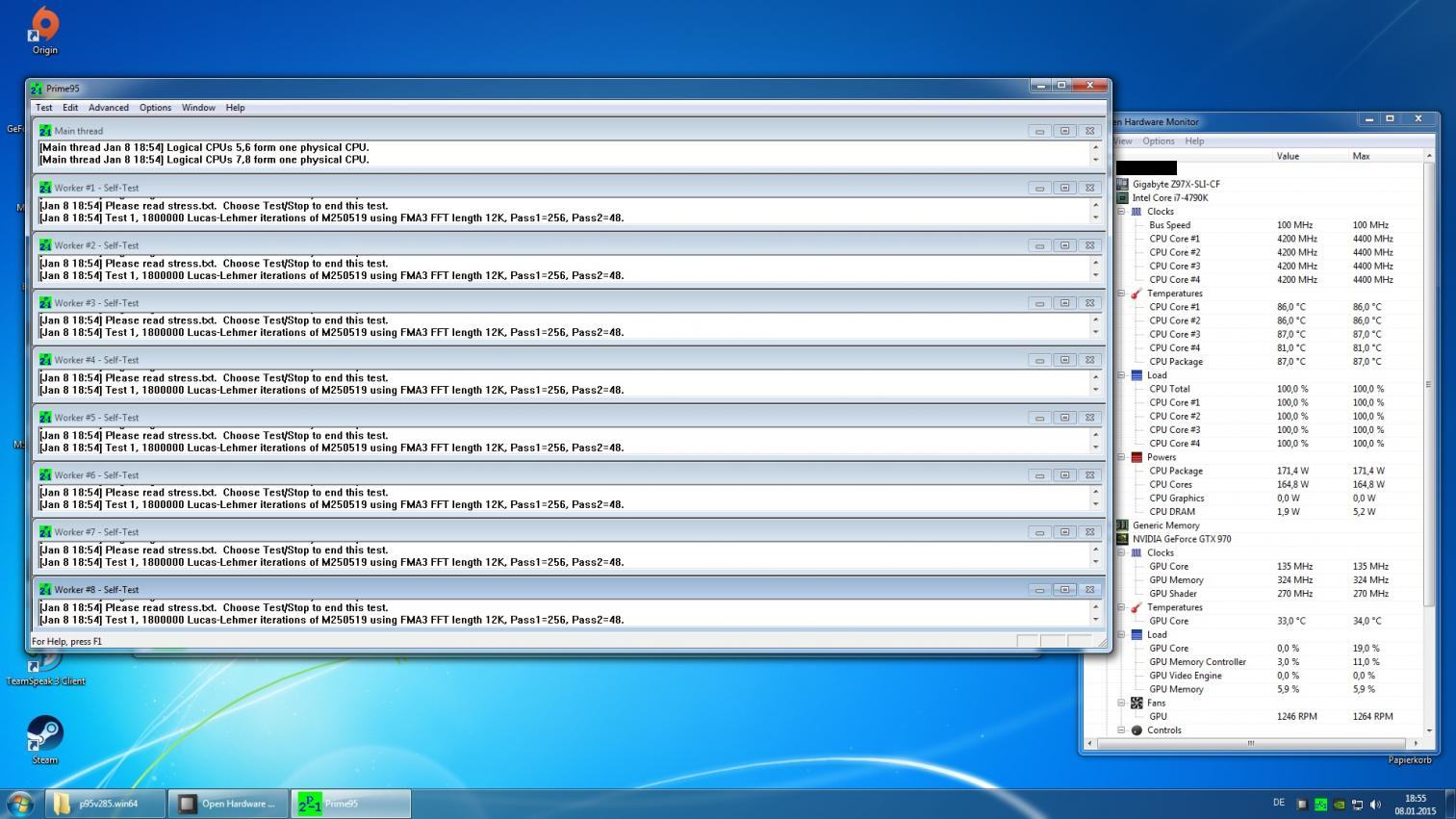

Hab mal ein update auf das F7 Bios gemacht, hier nen Screen mit Standardsettings (Small FFT):
Im Blendtest warens nur 90-100Watt und er war dauerhaft bei 4,2GHz (1. Boost).
Mit Turbolimit von 110Watt (wie von Intel vorgegeben):
Mit den Settings schwankt der CPU Takt jedoch zwischen 4 und 4,1 GHz im Blendtest, die 1 Booststufe wird nie erreicht.
